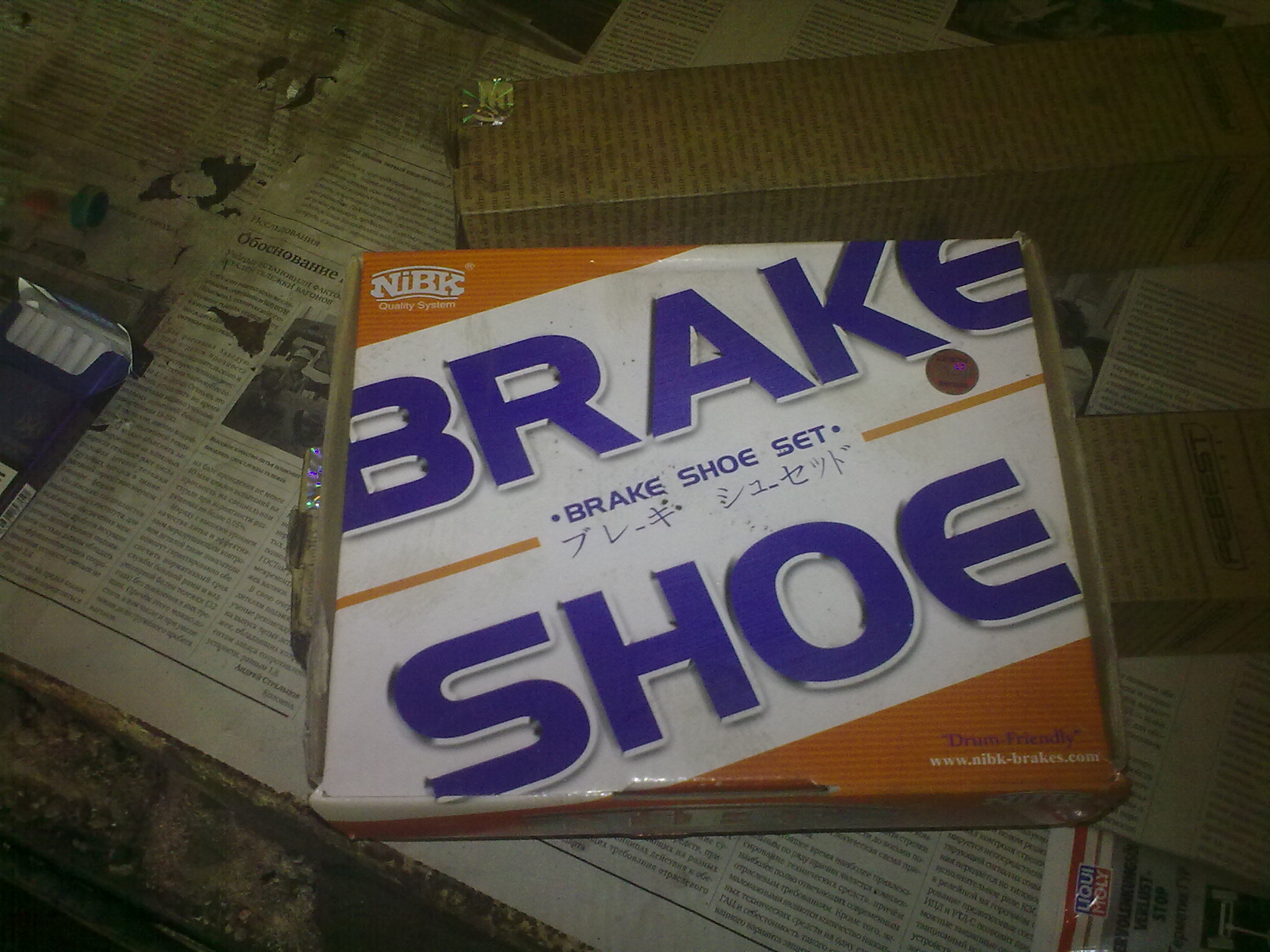

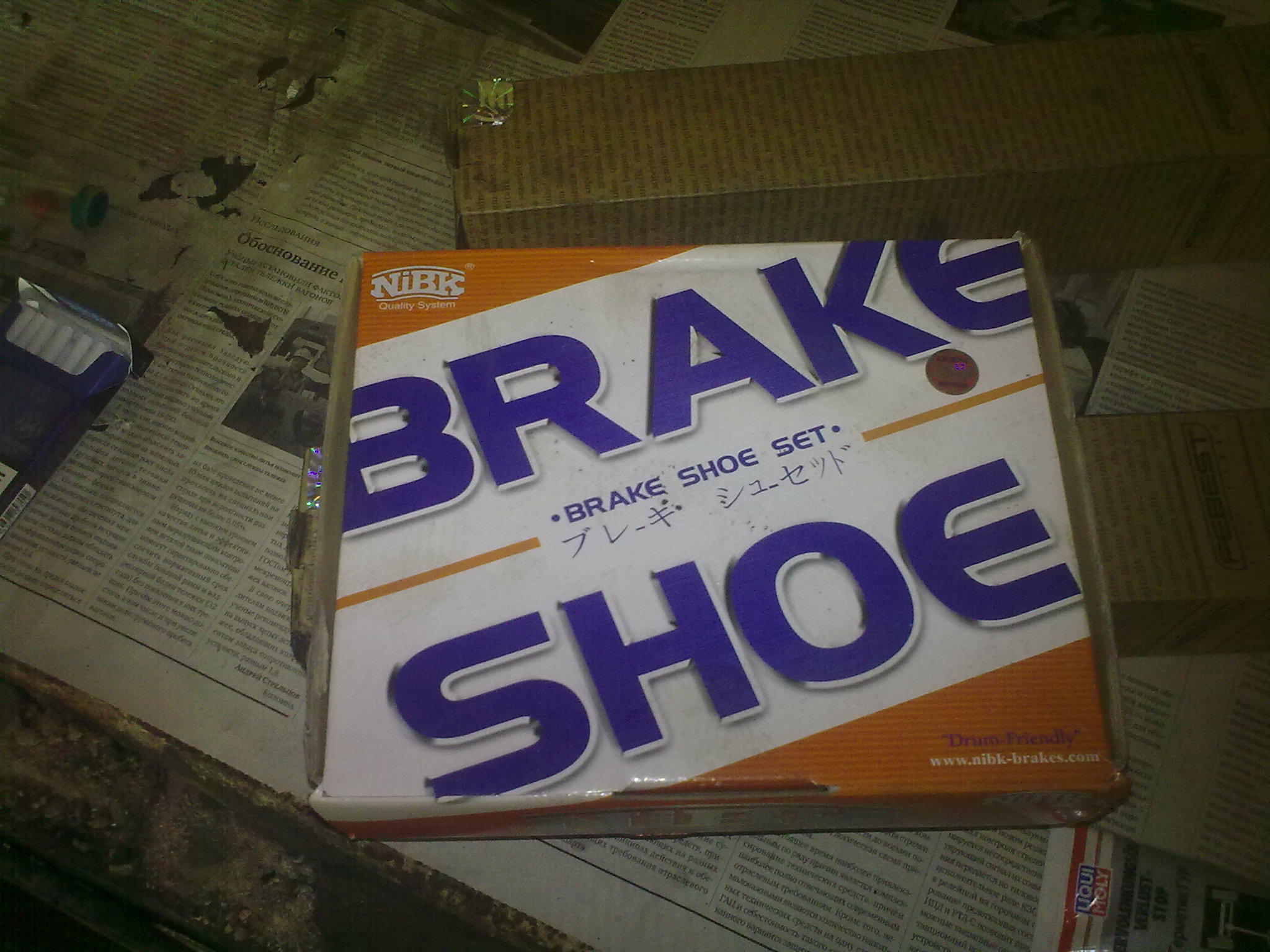

vromi. Как и обещал поменял смазку на "медную пасту" в коричневом тюбике. А колодки поставил вот такие, что можно про них сказать. А про развод колодок (автоматом) я не знал, но учиться никогда не поздно. Еще раз спасибо.
24032012127.jpg [ 470.69 КБ | Просмотров: 6063 ]
 Заголовок сообщения: Re: Как прокачать тормоза?
СообщениеДобавлено: 03 апр 2012, 19:20
FreeCat писал(а):
vromi. Смазку согласно твоей ссылки положил, но только не медную пасту, не нашел в магазинах. Некоторые продаваны смотрят как хрен знает на кого (примерно как я искал разминусовку с блоком стабилизатора). Положил литол с графитом. Смазку заказал так как понадобится, как привезут, смазку поменяю. А вообще огромное СПС.
Извини раньше не увидел. Хоть и поздно но лучше другим на будущее скажу - графитовую смазку не надо ложить, температура плавления (перехода в жидкое состояние) литола с графитом и всех обычных смазок намного ниже чем иной раз нагреваются колодки и диски тормозные, что то там от +90 до +180 градусов, не выше..... Есть много смазок которые в принципе можно мазать места где железо трется об железо, но только смазка должна быть тугоплавкой.
Кроме того в местах которые соприкасаются с резинками (поршни и втулки) лучше смазывать специальной щядящей смазкой, иначе пыльникам придет трындец. да может скоксоваться смазка и будет только хуже, медная для этого так же не подходит, ее только в местах где одно железо работает...
Про колодки ничего не скажу, опыта по колодкам у меня мало, стараюсь обычно не экспериментировать и ставить оригинал в ответственных или затратных в смысле доступа и замены местах, что бы не лазить потом по два раза...
