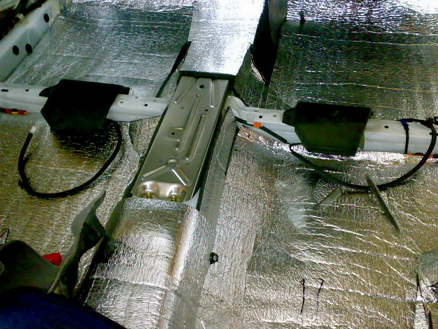

....... такая-же "песня" (я про порваную обшивку пола ссзади) с обеих сторон 15-20 см (это у меня главбушка была примерно кг 100-110 и на каблуках ------- СВОЛОЧЬ!!!) Примерно с полгода мне эти "отверстия" в полу в машину спокойно садиться не давали ........
Вот недели две назад решился ...... "содрал" всю обшивку с пола, отчистил и заклеил с помощью резины 2-3 мм и клея "Момент" по резине, "усилил" угол как мог, а прицепом весь пол "шумкой" проклеил, так сказать ....... "убил 2-х зайцев"
НУ и как ощущения? Тише стало? Теплее?

Тише стало. Теплее? На улице +30, ...... значит, СТАЛО :lol: !
Чего прямо так сильно тише стало? :)

канечно тише станет, двигатель герметизирован от салон, а значит шум передаеться через вибрацию кузова, шумка эту вибрацию поглощает и шум становится меньше.

Только накладки на креплениях кресел отстегиваются, придется опять снимать обшивку пола ..... "думать"
Пол заметно выше стал, по началу колени за руль вроде как цепляться стали, ........ сейчас вроде привык
(шумка 10мм)
а старый ковер вернул на место или эта блестящая шумка на полу и все?
