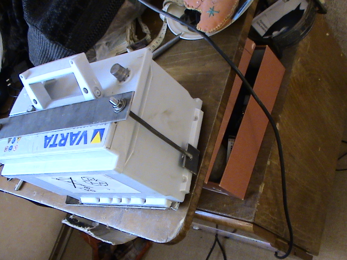

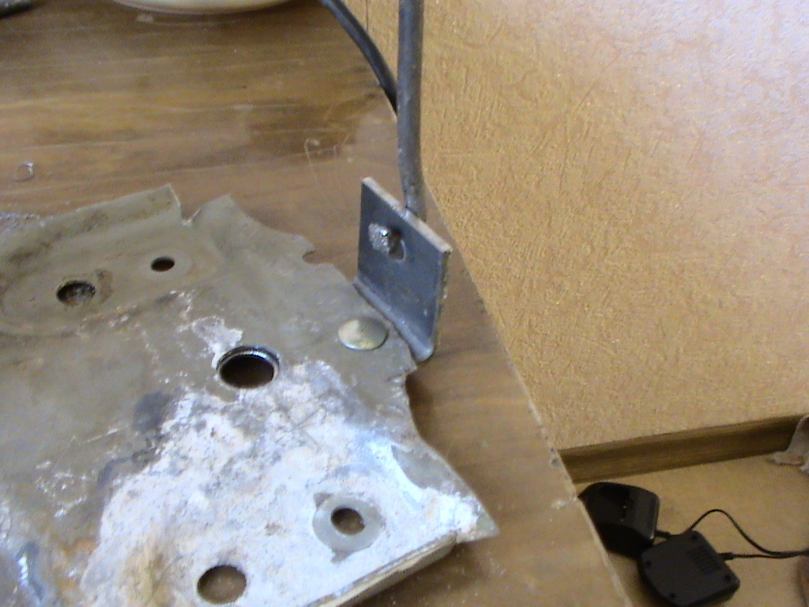

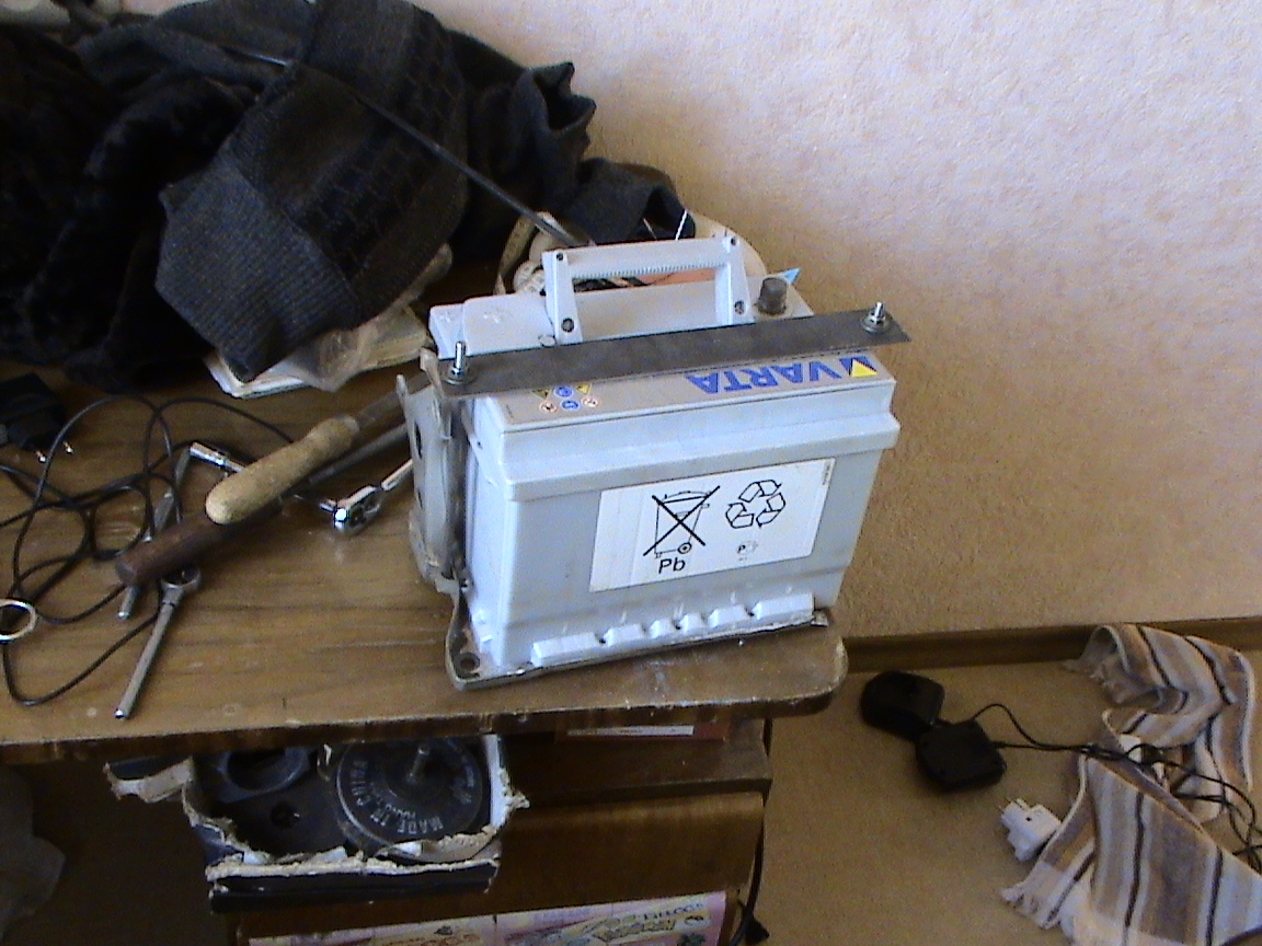

Ну вот, наконец то я аккумулятор поставил :)
Весь день возился.
Сначала купил варту74 - но для ее установки требовалась новая площадка, за которую запросили 800р. 8O
жаба меня задушила :?
Короче поменял на 61ую варту.
Переделал штатную площадку:
С утра заехал на мойку, в боксе увидел валявшийся кусок металла.
С этого все и началось)) Поехал купил железный прут 30см D6мм.
Изготовил новые шпильки (старые оказались сильно длинными).
Поддон разрезал на углах и выпрямил, из кусочка ранее приобретенной железной пластины сделал уголок (так сказать продолжение поддона, упор аккума и держатель шпильки)
Ну в общем на фото вроде видно всё.
Разницу заметил только с пусковым током.
Раньше заводилась тр-тр-тр, а теперь тирь-тирь-тирь :lol:
Стартер быстрей крутится начал))
Вольтаж без потребителей 13,1В.
Туманки+ ближний, печка, обогрев стекла и магнитола - 11 несчастных вольт.
Надо напругу поднимать до 14,4 срочно а то усь поставлю вообще до 8-9в падать будет :!: на ХХ 550-650 об.
выше 1000об поднимается максимум на 1Вольт
