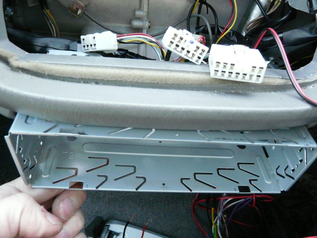

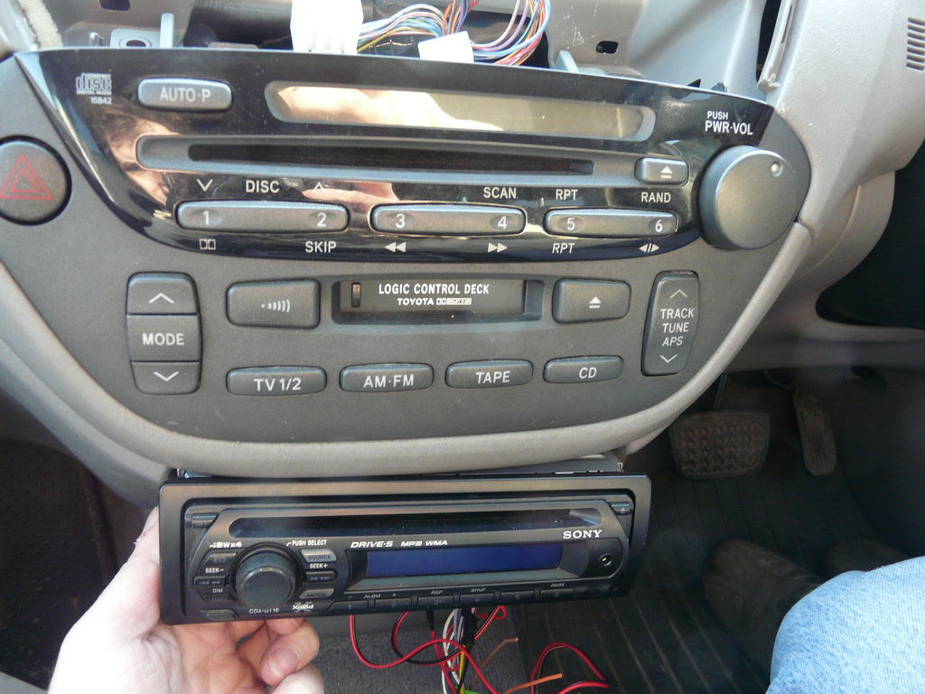

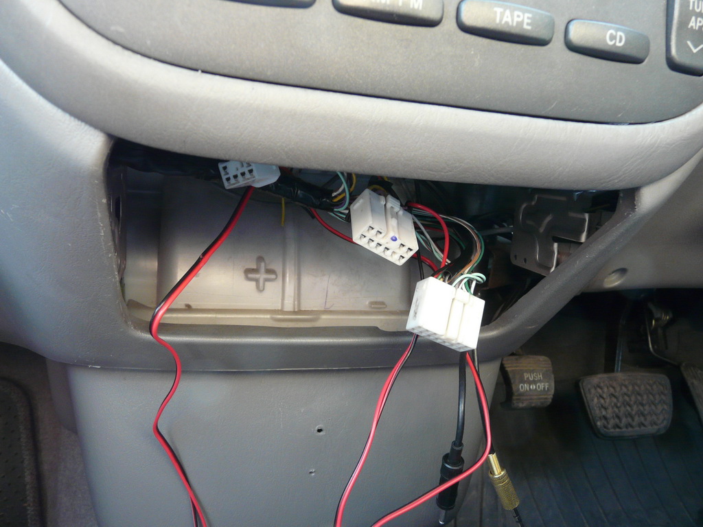

Как обещал,занялся пристраиванием магнитолой с сохранением штатной мафоном...смотрим что получилось.
"выкинул" пепельницу с прикуром-получаем пространство под полутора дин.примеряем новую систему с учетом задними подключенными разьемами и пространством для охлаждения. любуемся над сладкой парочкой с двумя мафонами...обращаем внимание на обведенные красными кругами....засада,некуда крепить.
придется делать заготовку....
Комментарий к файлу: любуемся пространсвом в чистом виде

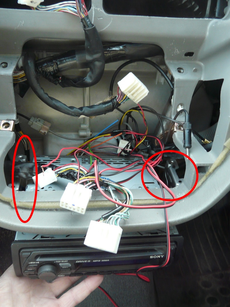

смотрим засадные места..чем крепить????на платсмассу саморезами вверх ненадежно, заготовку из под банки кофе???у кого есть идеи?

СообщениеДобавлено: 01 окт 2008, 18:24
Сообщения: 2038
Откуда: Н.Н.
Репутация: 53
пиши дальше, как и чё придумал.
и прикуриватель куда дел? а если надо пылесос/компрессор воткнуть - куда?

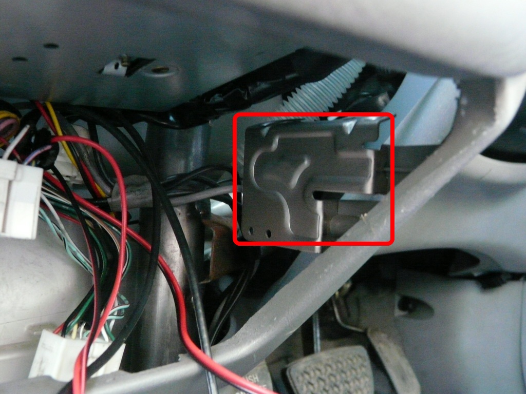

На фотке с красным квадратиком - это что?

прикуриватель под мафоном пристроится...)))) фото с красным квадратиком-единственное место куда должна рамка крепиться-но она далеко....в этом засада )))

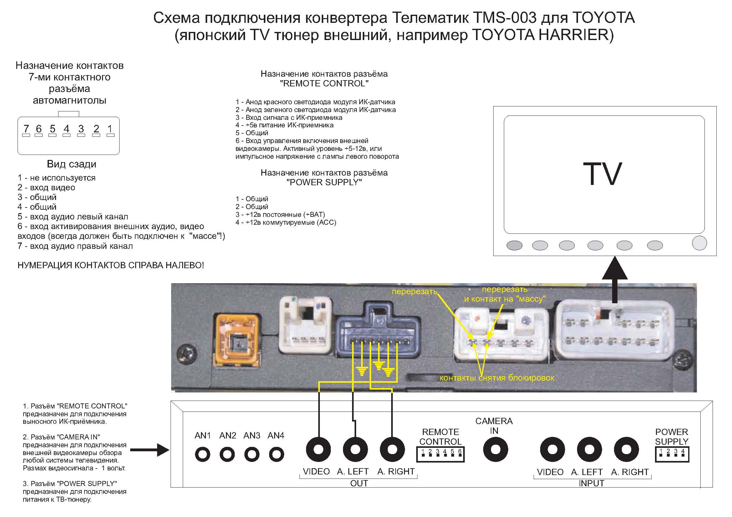

Можно и жестянку согнуть и как то укрепить, А че там токо справа можно зацепить рамку а слева не как , для прочности ???

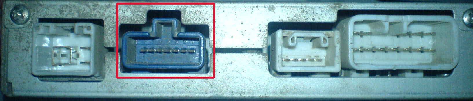

Вопрос еще такой, ту куда цепанул видео и аудио выходы с магнитолки ??? прям на ТВ-тюнер ??? родной или нет ??? в 7 штырьковый разъем ???
Седня снял ТВ-Тюнер у себя, посмотреть какие там разъемы есть, вот так выглядит см. рис 1
А провода подключать к разъему что красненьким выделен на рис. 1
а вот вроде как есть на некоторых тюнерах рис. 2
надеюсь получится

Да да-видео сигнал цепнул к тюнеру.,аудио подал к аux входу у мафона..чтоб было видео..приходится три действия сделать,в подключить переносной плеер,включить мафон в режим AUX и ТВ.
Тюнер у мя адаптирован Аbsolute 2001.Жестянка громыхать будет и непрочно,ужо сделал заготовку из монтажной пены,заврта буду форму вырезать...если тоже буде кисло,то придется обращаться к дровосекам-по дереву рубить я не обучен((
