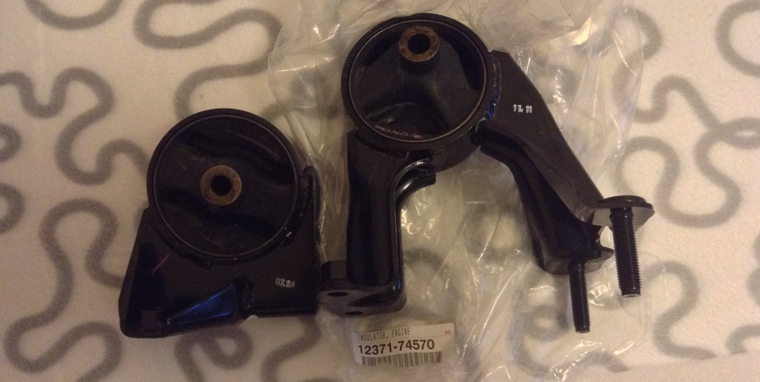

Сегодня получил подушки передние и задние акпп и двс, посмотрю как после замены будет вибрация или нет.

 Заголовок сообщения: Re: Подушки двигателя
СообщениеДобавлено: 05 сен 2014, 20:17
Сообщения: 731
О машине: SV50, 3S-FSE
Репутация: 466
Ну и как результат?
Гос. номер - О156ММ
СообщениеДобавлено: 05 сен 2014, 20:20
Сообщения: 750
Тем: 53
О машине: SV50G 3S-FSE
Репутация: 614
Результатом доволен, но еще хочу поменять левую и правую, благо по халявным ценам достаются оригинальные запчасти, посмотрю как будет с 4мя новыми!
