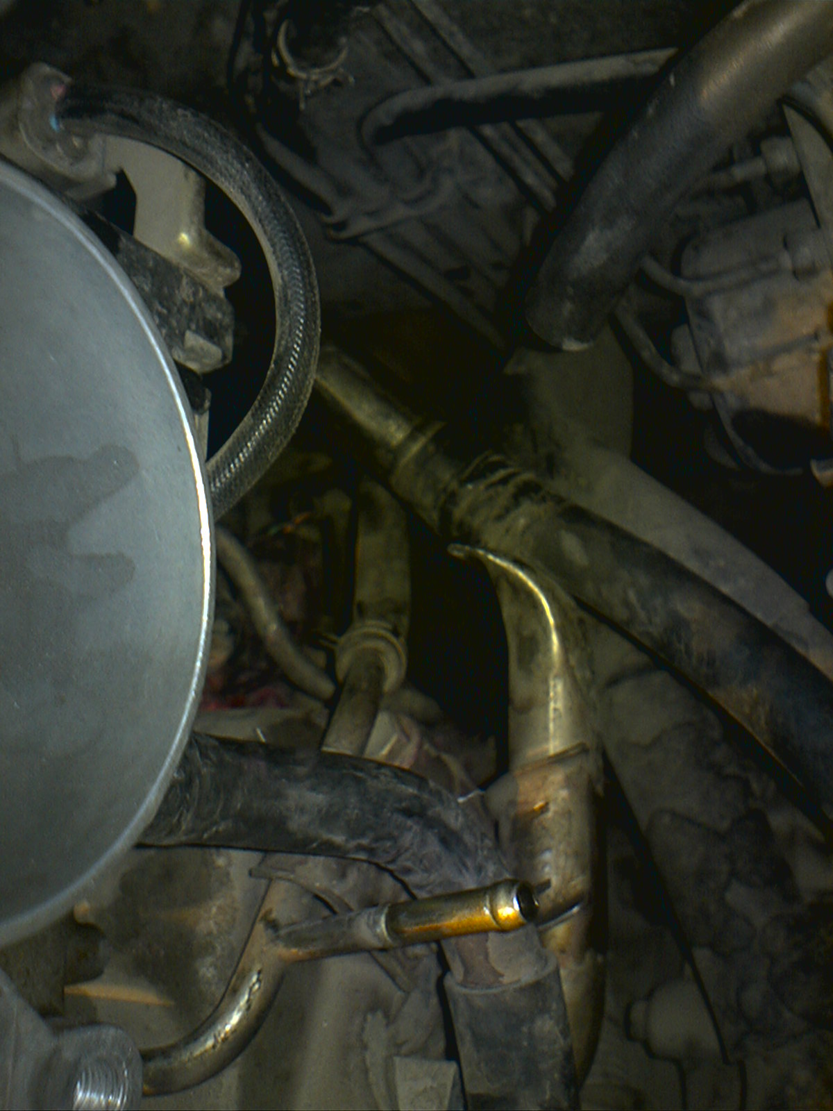

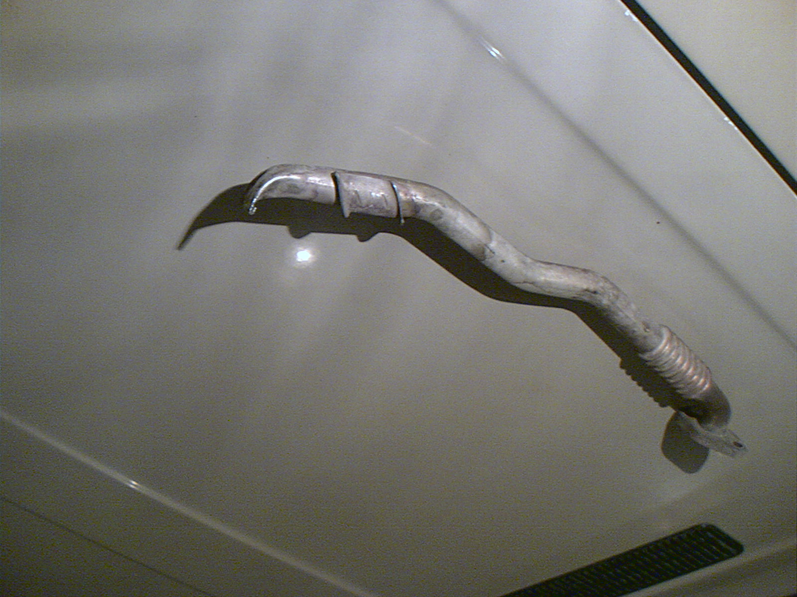

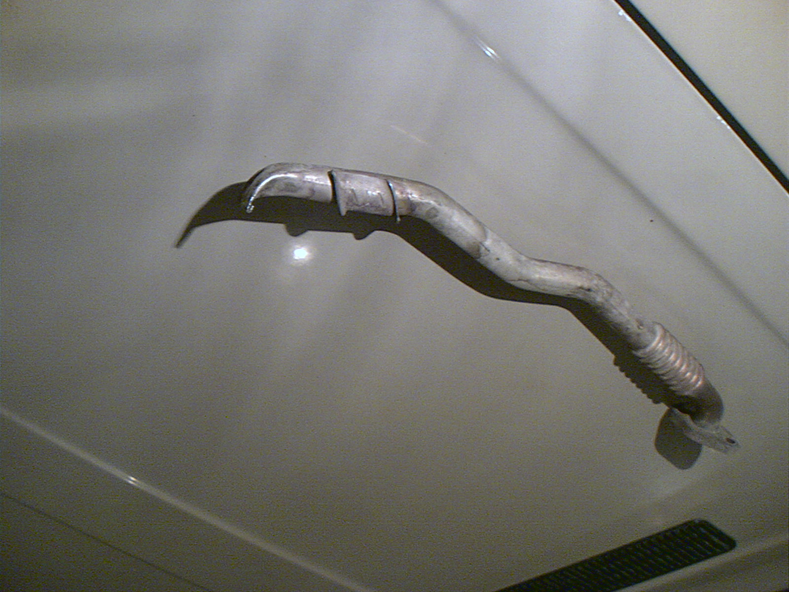

Если уж тебе товарищь очень хочется - держи фотки.
Снимаешь весь патрубок, пилишь ножовкой в районе входа в коллектор.
Ту часть которая идет от выпускного, загибаешь (вальцуешь) на фото.
В короткий обрезок вталкиваешь резиновый шланг (который с прошивкой) обматываешь место соеденения изолентой.
Делаешь дырку(отверстие) в патрубке который идет от фильтра к ДЗ, ВАЖНО - дырка должна быть меньшего диаметра чем шланг и впихиваешь тудыть шланг с усилием что бы края дырки завернулись внутрь.
Но лучше заглуши ЕГР полностью, возле входа в коллектор.
Фото253.jpg [ 364.4 КБ | Просмотров: 1251 ]
Спасибо :)
ВО ВО! Вставь на стыке выходного коллектора и патрубка ЕГР металлическую пластинку и все дела. :-)
