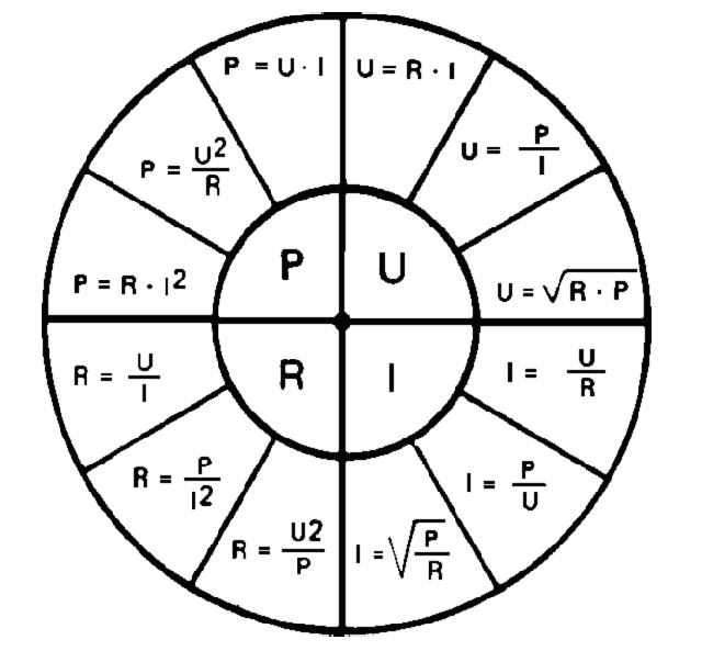

т.е. при неизменной величине нагрузки (сопротивления) R напряжение может увеличиться только когда увеличиться ток и т.д. на картинке всё д.б. понятно:
закон Ома.JPG [ 43.26 КБ | Просмотров: 10566 ]
