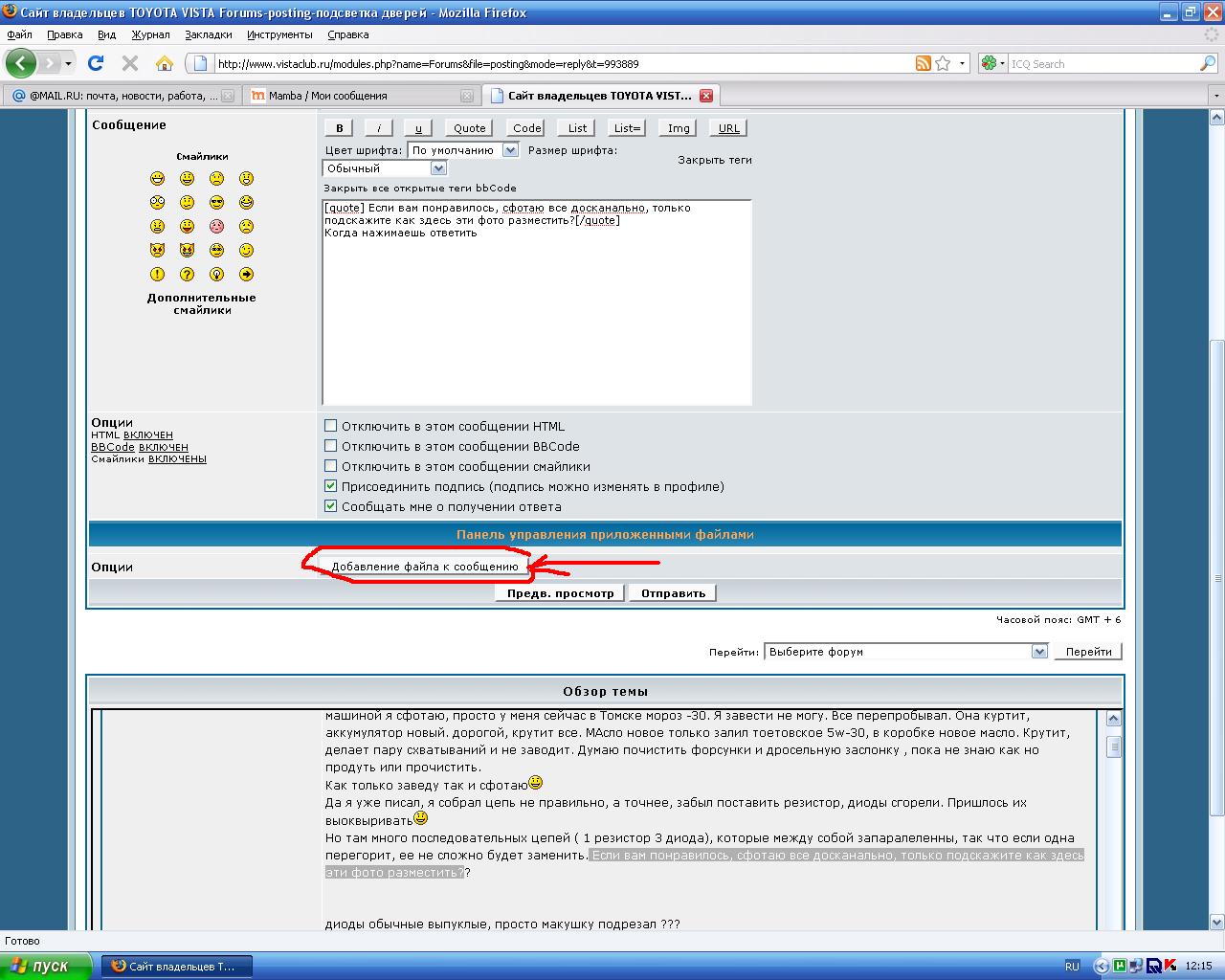

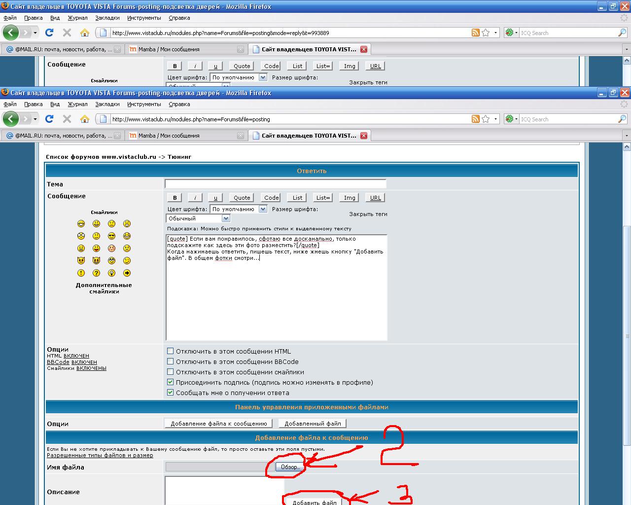

Цитата:
Если вам понравилось, сфотаю все досканально, только подскажите как здесь эти фото разместить?
Когда нажимаешь ответить, пишешь текст, ниже жмешь кнопку "Добавить файл". В общем фотки смотри...
если че не помешь, то объясню понятнее :)
Безымянный.JPG [ 190.21 КБ | Просмотров: 1236 ]
Безымянный1.JPG [ 199.42 КБ | Просмотров: 1276 ]
