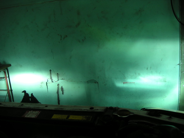

Кстати, вопрос про регулирующие винты. Им в принципе можно "башню сорвать"? А то сегодня после работы на стоянке решил подрегулировать, но что крутил-не крутил - ощутимого результата не заметил.

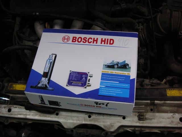

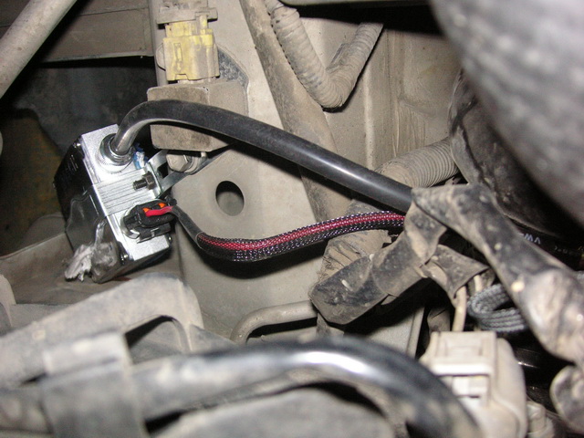

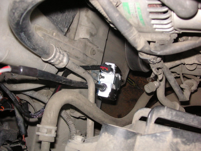

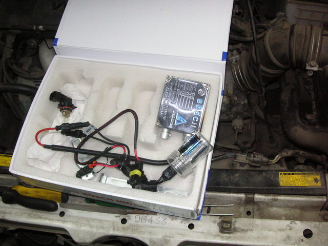

вот они, фото
5.JPG [ 66.92 КБ | Просмотров: 912 ]
4.JPG [ 123.4 КБ | Просмотров: 907 ]
3.JPG [ 124.1 КБ | Просмотров: 917 ]
СообщениеДобавлено: 11 янв 2009, 16:38
Зарегистрирован: 10 окт 2008, 03:00
Сообщения: 187
начало :-)
2.JPG [ 123.19 КБ | Просмотров: 908 ]
1.JPG [ 104.66 КБ | Просмотров: 906 ]

Первый блок (правый по ходу движения) закрепил за крепление бочка антифриза. Там два болтика на 10, за один из них прикрутил. Второй блок крепил снизу. Какой то датчик (так и не понял какой) также крепится на двух болтах на 12.
Лучше не доводить до крайности - они выходят из резьбы, попробуй крутить в другую сторону.
Чего то ксенон на фото светит аж зеленым светом и правая фара у тебя полированая походу - вон какие блики даёт... А какая яркость у ксеноновых ламп бошевских?
На коробке что то написано? Сколько стоит ксенон, где брал?
А чего так низко поставил блоки - заливать водой с луж будет и в разъемы может попасть вода.
А эту крайность на винтах регулировочных как узнать то :-)
Зеленый потому что стена в боксе светло-зеленого цвета :-)
Брал в Китае, г. Джаохе за 1500 р. Фабричный брал.
Про яркость вечером на коробке посмотрю. Про воду из луж: дык защита ж еще снизу стоит. На фото ее нет. Еще все соединения с силиконовыми прокладками для герметизации.

вы блоки розжига не правильно поставили нужно разъемами вниз перевернуть иначе их зальет водой.

Спасибо, за совет. В субботу поеду ставить зеркало с парктроником, покажу мастеру ксенон, может чего нить скажет. И может сразу переделаем.
В инструкции написано 3000 люмен.
а вот я бы поставил горизонтально, да и еще контактами назад по ходу движения или поперечно. обосновал бы я это тем, что сверху вода их (контакты) не зальет(даже если они в верх), оно же якобы должно быть герметично и всё такое. у меня левый блок стоит прям за горловиной бачка стеклоомывайки, ну и развумеется каждый раз эта неприятнопахнущая субстанция попадает на блок. провода из него идут вверх. работает :)
потом, если поставить как на фото, низко, и проводами в низ, то из под колес вода и каша лупит в моторный очень не слабо, особенно если заехать куда нибуть в глубину нескольких СМ (а то и 10 - 15) ну и обять таки тест на герметичность и мех устойчивость.
контактами вперед, ну тут и влага и ветер.. надо какую нибуть перегородку делать если уж на то пошло :)
