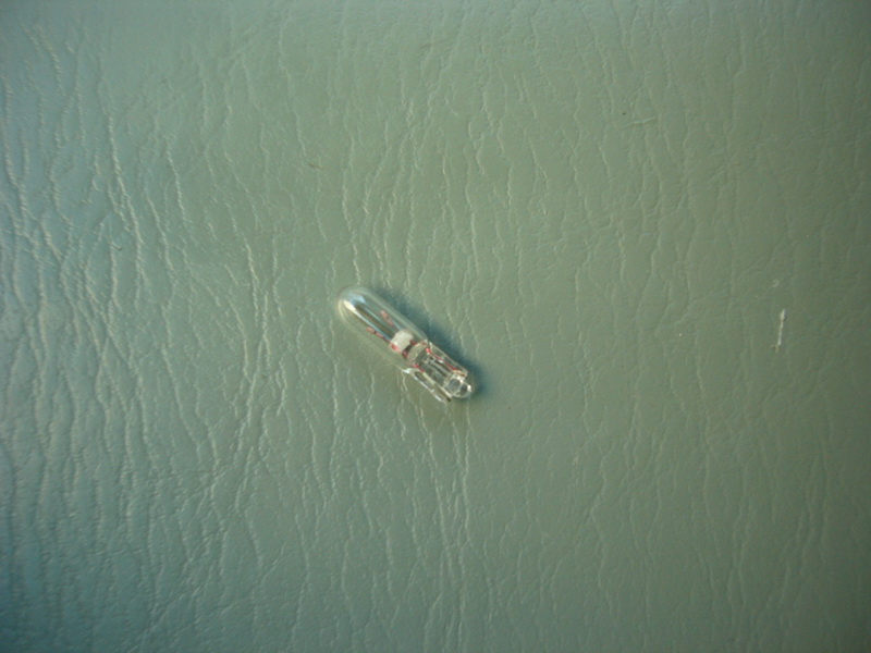

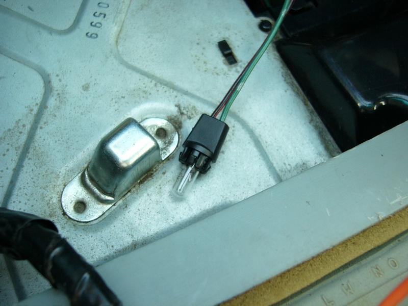

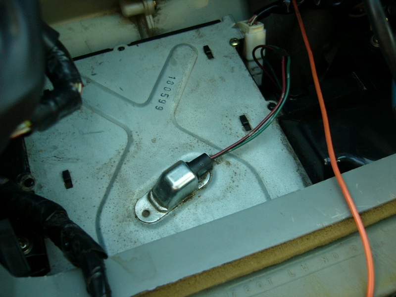

Подсветка пепельницы после снятия климата и магнитолы.Может кому-нибудь пригодится:
P1060678.jpg [ 119.08 КБ | Просмотров: 5091 ]
P1060677.jpg [ 154.06 КБ | Просмотров: 5090 ]
P1060676.jpg [ 146.21 КБ | Просмотров: 5092 ]
ARDEO ZZV50-99г.

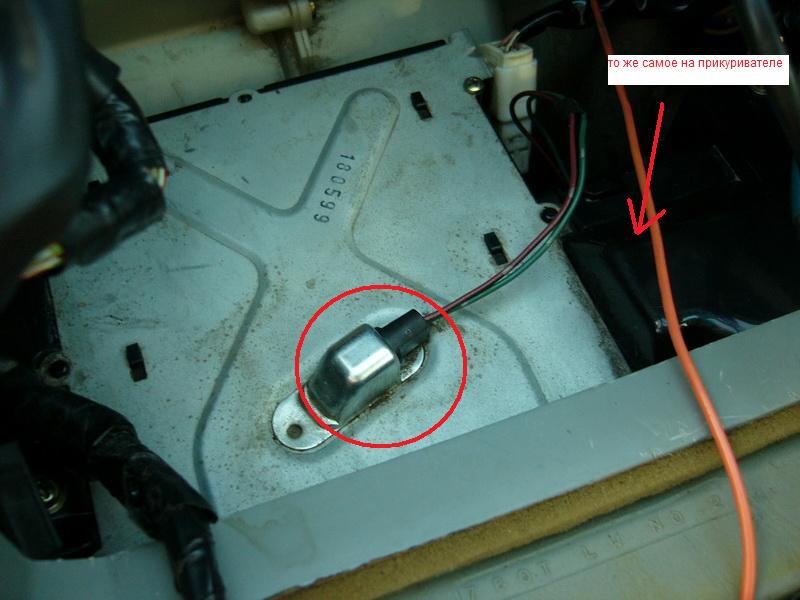

Подсветка прикуривателя
00.jpg [ 64.79 КБ | Просмотров: 5098 ]
