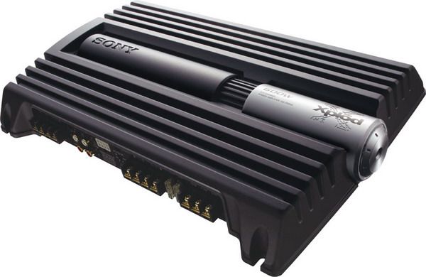

Усилитель
Максимальная выходная мощность 4 x 110 Вт (4 Ом)
Номинальная выходная мощность 4 x 60 Вт(4 Ом), 4 x 65 Вт(2 Ом)
Частотный диапазон 5 - 50000 Гц
Допустимый импеданс нагрузки 2 - 4 Ом
Искажения 0.005 %
Отношение сигнал/шум 97 Дб
ФНЧ 80 Гц, -18 дБ/окт
Возможность использования высоковольтного входа (300 мВ — 6,5 В)
Клеммы типа RCA да (вход)
Клеммы для АС Винтового типа
Максимальное потребление тока (A/4 Ом) 33 А
Размер, мм 396 x 55 x 256
Вес блока 3,1 кг

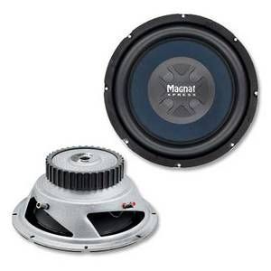

Саббуфер
# Характеристики сабвуфера: Мощность RMS: 200 Вт
# Мощность(Макс.): 400 Вт
# Чувствительность: 93 дБ
# Собственная резонансная частота (Fs): 27 Гц
# Добротность электромеханическая (Qts): 0.6
# Эквивалентный объем (Vas): 106 л.

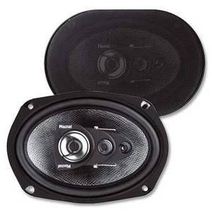

Овалы
# Описание: Мощность RMS: 80 Вт
# Мощность(Макс.): 160 Вт
# Чувствительность: 91 дБ
# Глубина посадки: 86 мм
store_apendix_large4364_6364.jpg [ 32.65 КБ | Просмотров: 989 ]
adc47c28eb.jpg [ 11.42 КБ | Просмотров: 1914 ]
d2e1d68f0c.jpg [ 14.31 КБ | Просмотров: 990 ]

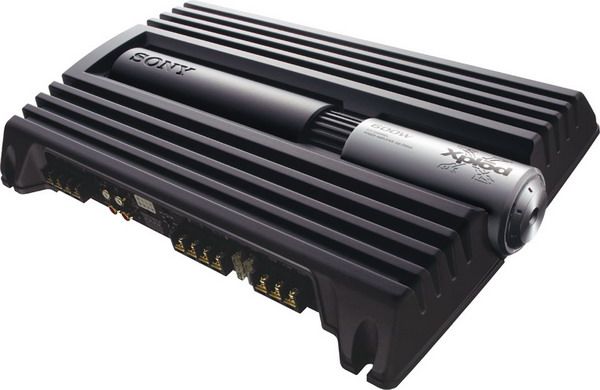

qwera писал(а):
Сейчас саб подключен по мостовой схеме играет отлично, хотелось бы громче если подключить еще один саб к уселку но на тот выход где подключено по мостовой схеме точнее разьединить и подключить один саб на левый канал второй на правый будет лучше или не чего не измениться.
поставь две головки в параллель, нагрузка будет 2 ом. След. усь больше мощьности отдаст, + ув. давление.
Последний раз редактировалось Gri 24 апр 2009, 17:35, всего редактировалось 1 раз.
СообщениеДобавлено: 24 апр 2009, 16:51
Зарегистрирован: 21 сен 2008, 03:00
Сообщения: 158
Тем: 24
паралено это как? Подключить на тот же мост еще один буфер.
двигатель 3S-FE, виста 96г.
СообщениеДобавлено: 24 апр 2009, 17:44
Зарегистрирован: 27 авг 2007, 03:00
Сообщения: 197
Откуда: г. Омск
Ага, раз написано "Допустимый импеданс нагрузки 2 - 4 Ом"
1.jpg [ 3.87 КБ | Просмотров: 1794 ]
