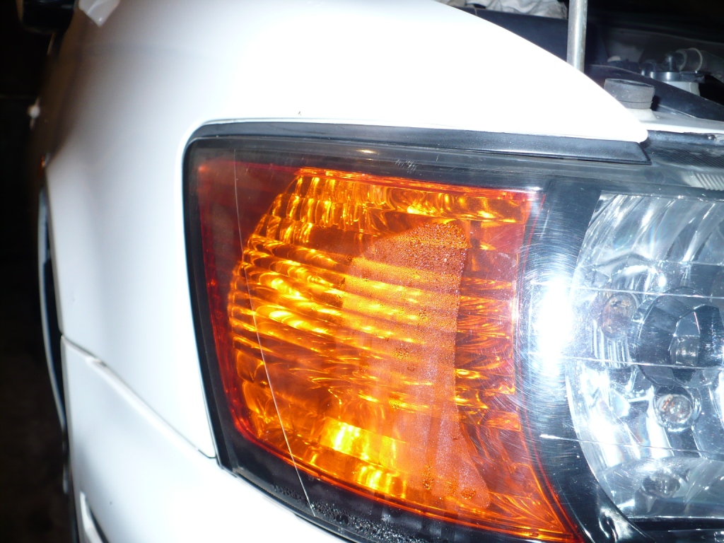

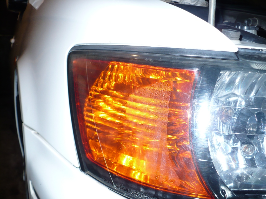

Пользовался поиском, ничего не получилось. может плохо искал.
Проблема в следующем, когда мою машину на автомойке, или попадаю под сильный ливень, то в фару попадает вода.
Где негерметично и что можно сделать?
Пока спасаюсь тем, что выкручиваю лампочки и оставляю на ночь.
У меня тоже правая потела, но сейчас тьфу-тьфу нет.
Когда полировали фары, то я феном её грел снаружи,выкрутив лампочки может когда грел гдето-и была шель да затянулось.
Но совет: поосторожнее с феном, может прожечь фару на раз-два.
