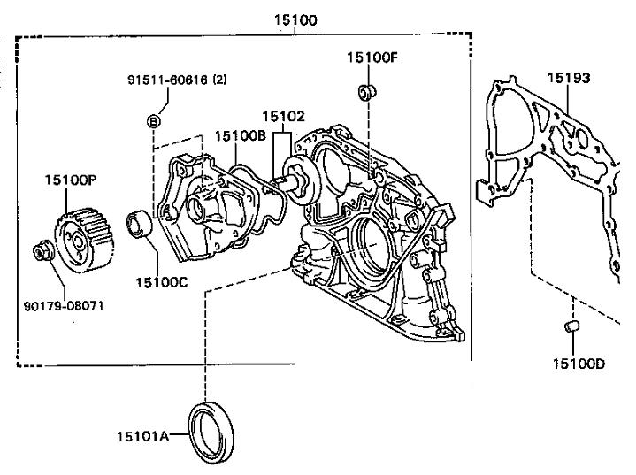

Можно заменить (при необходимости):
15101A (90311-42003) - сальник коленвала
15100С (15165-70010) - сальник маслянного насоса
15100B (15188-63010) - малая прокладка масляного насоса
15193 (15197-63010) - большая прокладка масляного насоса
Вот так это всё выглядит.
