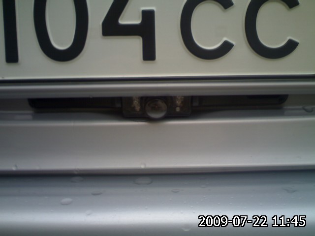

Можно без проблем.Только надо переходник к разьёму тв тюнера взять,ну и камера должна быть формата NTCS.Коммутация будет ещё лучше чем с мененым абсолютовским,т.к.меньше навешано будет.Но NTSC чуть потежелей у Китайцев найти.Изображение будет на твёрдую 4,а ночью на 5-,у камеры есть инфрокрасная подсветка.
Комментарий к файлу: вот так установлена
камера.jpg [ 40.04 КБ | Просмотров: 1861 ]
Чёта непонял хде именно стоит, плиз, фото планом пообширнее, на фоне всего номера и места крепления того самого номера...... Если не затруднит...

А ты представь виста седан,где номер стоит у неё и всё поймешь
Так это седан.... тогда понятно, на седане попроще будет камеру присобачить.

tiron, камера цветная, мультиформатная, с ИК подсветкой. Покупал в Китае за 900руб. Подключил через реле. Начинает работать при включении задней передачи.

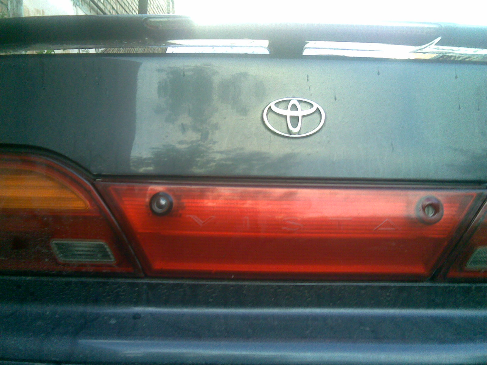

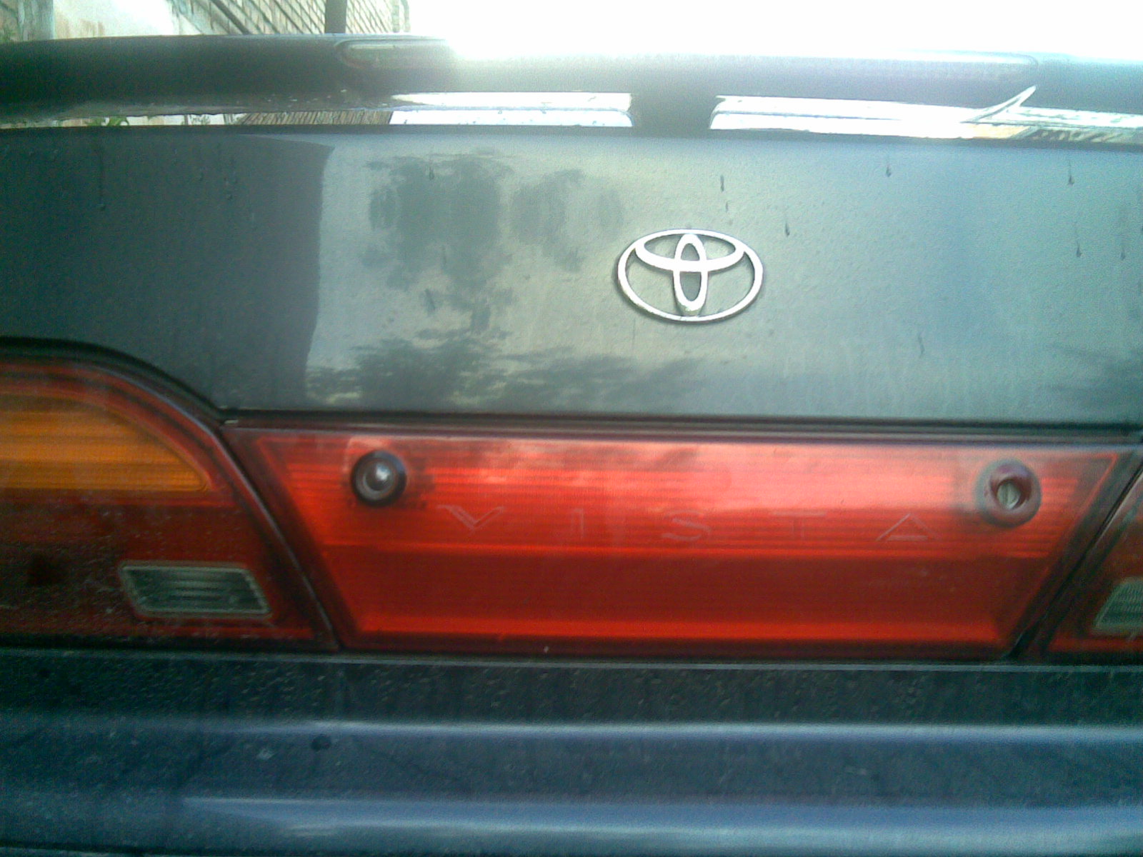

Ну вот и мои (крюки) дошли до камеры заднего хода выкладываю фотки как получилось!!! Но, есть неприятное обстоятельство, когда врезал камеру небыло с собой проводов для подключения, чтоб проверить обзорность. Установил, потом подключили и стало понятно что вышла фигня :( :( :( обзора неватает, видно только по прямой, край бампера вообще невидно. Теперь думаю что с этим всем делать :?: , есть мысль переставить её под номер? или вообще в бампер прям возле номера с левой стороны, чтоб хоть видеть где край. Но вот что делать с дыркой в вставке пока не решил :( , наверное буду искать другую, либо найти какойнибудь шильдик и прилепить его на дырку, (а она блин в диаметре 32мм. как-никак) А так вообще видно нормально, даже ночью эксперементировали, качество вполне на твёрдую 4!!! буду переделовать отпишусь!
12082009(004).jpg [ 306.72 КБ | Просмотров: 1835 ]
12082009(005).jpg [ 444.7 КБ | Просмотров: 1827 ]

А если отверстие под камеру пересверлить под углом или круглым напильником подточить. Чтоб камера немного была наклонена вниз. Смотрится то вообще нормально.

Всёравно нехватит угла. но попробовать можно. так и так вставку только на замену :( .

Угол видимости камеры какой? на зад надо ставить с углом 150-180градусов.

Вот она вечная проблема,когда хочется сделать красиво,то не всегда получается практично.Вообще модель и конструкцию камеры нужно подбирать под место установки.Если ты захотел поставить такой тип камеры,то она должна быть с болшим углом обзора и стоять в бампере.А вообще в идеале с китайской камерой,если она стоит под углом и смотрит на край бампера,на неё не падает солнечный яркий свет и она не бликует и не ловит зайчиков.Это мой опыт.Одну я так же бездумно поставил,пришлось снять и продать.Которая стоит сейчас продумана.Только у меня не всегда коммутация нормальная переключения режимов,у меня тв тюнер адаптированный,точь в точь как яповский,но навешано у меня на него мама дорогая.Слышал что нужно вскрывать его и перемычку какую то ставить.Тюнер абсолют,кто нибудь точно знает как сделать?Буду благодарен тому кто разжуёт.

Спасибо за коментарии :D . Первый блин всегда комом :( , но ничего. Есть одна идея как камеру развернуть, но пока времени нету, буду делать на следующей недели. попробую нагреть вставку феном а края закрыть мокрой тряпкой чтоб ровнее получилось. так и так всавке хуже не будет. А! совсем забыл сказать про то что, на экране получается зеркальное изображение :!: , хорошо у телевизора есть опция разворота картинки, впринцепе нормально, НО??? ещё незнаю как получится когда переднюю камеру установлю :?: :?: :?: . нужно думать как развернуть сигнал картинки до прихода на телек. электронщик сказал чёнить придумаем (но что???) я понятия не имею.
