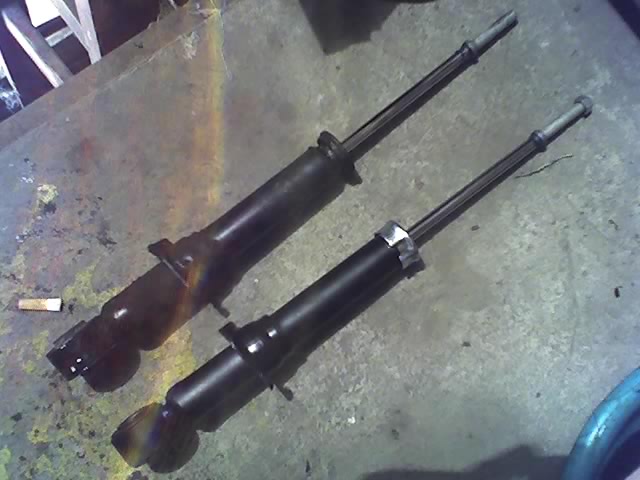

Приобрел на Доварора 11,в "Автограде",на втором этаже,да собственно они везде есть,я имею в виду и на первом.Разница в цене 100-150 ре.На перед тоже есть.
Вчера поставил на зад уже.Так как делал сам,то получилось долго,но зато верно.Снятые старые стайки были в ужасном состоянии,шток не выходил в верх вообще,что то в внутри булькало.Что удивило,стояли оригинальные,написано "Тойота"и еще в рамке выбито на английском и японском,что это газовые и разбирать их нельзя.Никакого логотипа типа "Куб"или "Токико" небыло.Не знаю,создалось такое впечатление,что их с завода вообще никогда не меняли,хотя в Японии же ТО проходят строго в срок.В общем я только на них 50 тыс прошел.И еще один момент,они не били,было такое впечатление.что они рабочие.Решил их менять только из за того,что с них потекло масло.
С купленными стойками "ТОкика"сравнил,один в один.Все эдентично и даже длинна штока.

Вопрос: задние стойки и пружины разные (левые/правые)? просто в каталоге стойки вроде под разными номерами, а прожины под одним.
И еще, я спросил в магазине про эти стойки мне ответили, что на Ардео токико делает специальные стойки на них написано токико-тойота они более жесткие, а простые токико для ардео слабоваты, хотя по внешнему виду один в один. ты поставил как тебе ощущения?

...Номерок на них вот такой-Tociko - U2980,газовые..."-задние..
Tociko или Tokico? Буквы местами не перепутал?
На них пишут не газовые а типа острожно не вскрывать внутри газ под давлением. А так они должны быть газо-масленные. Вернее как мен расказывали - масленные с газовым подпором.

Буквы может и перепутал,когда писал сообщение,может быть.Результатом доволен!!Теперь я действительно понял,что старые стойки были "уставшие".Комфорт при прохождении ям и железнодорожных переездов явно прослеживается.Полную нагрузку на зад пока не давал,то есть без пассажиров езжу,так что утверждать,слабые они или нет не могу.Стойки действительно газо-масляные,это бесспорно.Левая и правая абсолютно одинаковые,когда ставил,заметил,что ставятся и левая и правая на один манер,их по мойму даже в собраном виде с пружинами можно поменять местами,левую и правую,да и в книжке на рисунке,если обратить внимание,то это просматривается.

Спасибо, значит одинаковые. А посто махнуть я думаю не получится, у них в собраном виде верхнее крепление точно левое и правое, а все остальное получается одинаковое.
Гос. номер - О156ММ
СообщениеДобавлено: 07 май 2009, 01:09
Я почему спрашиваю - китайцы подделывают и меняют буквы местами. Возможно пожтому и дешево продаются. Глянь буквы если можно.
