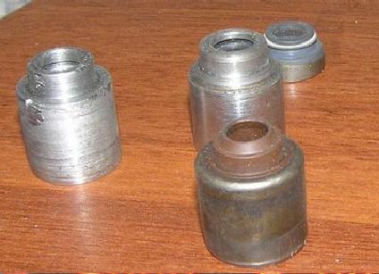

По ремонту ТНВД. Вот такие детальки точат вместо родного сальника (тоже показан), в них одна или две канавки под колечки:

VISTA SV50 2WD 3S-FSE 06/98

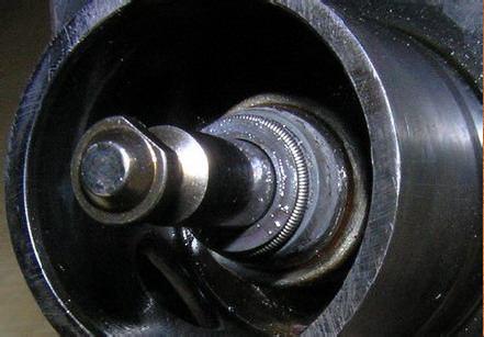

Особо нетерпеливым можно порекомендовать просто приклеить снизу родного сальника маслосъёмный колпачек от 4A-FE, но я не буду, т. к. хватит на 1-3 месяца...
Сальник в насосе.JPG [ 23.28 КБ | Просмотров: 1196 ]

СообщениеДобавлено: 19 май 2009, 00:31
Зарегистрирован: 06 фев 2009, 04:00
Сообщения: 46
Откуда: Караганда
Ну ващеееееее!!! :D
Всё гениальное просто :lol: !
Мож недожидаться кончины ТНВД, а щас уже его переделать :lol: ! А то неохота потом на велике по городу токаря искать :lol: !
СПАСИБО Vovan_3 !
:roll: а случайно чертежа с размерчиками нету :roll:....и из чего точить то? из алюминия?

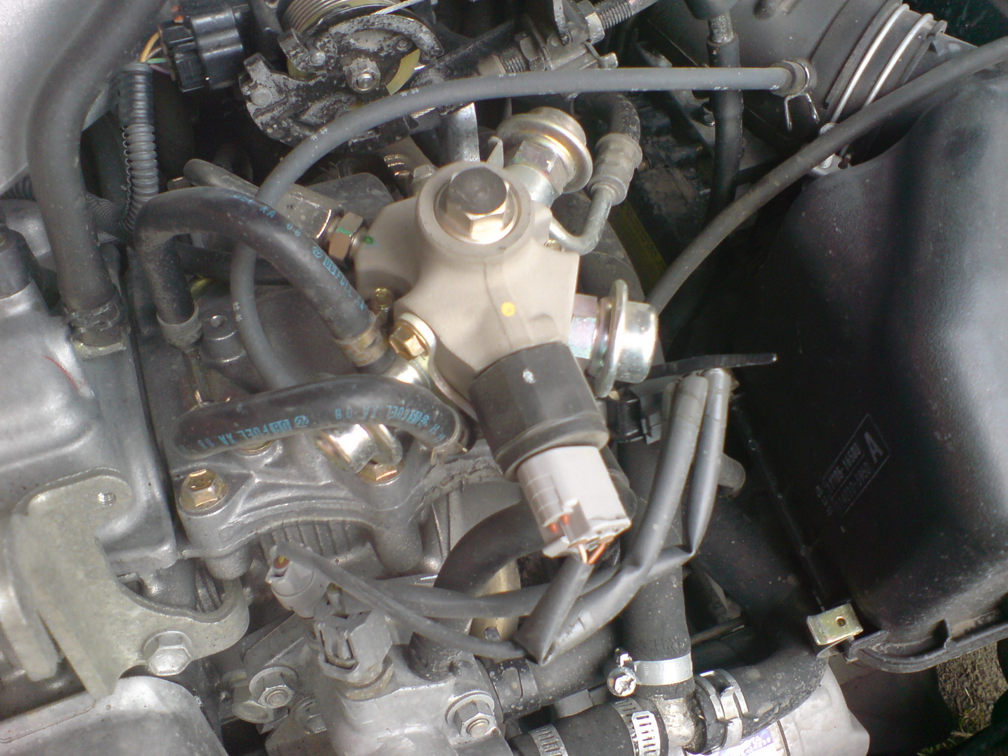

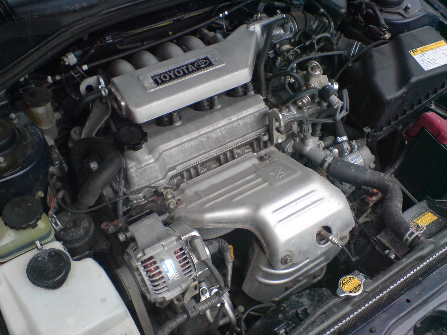

Недавно стал обладателем Д4, насос еще не менял но чувствую что скоро придется :( . Вот только не могу понять что у меня за ТНВД, такого я нигде не видел. В основном встречаются фотки, форма насос напоминает букву «Н» а тут он совсем другой
dsc00306_____________.jpg [ 484.21 КБ | Просмотров: 1190 ]
dsc00307_____________.jpg [ 503.65 КБ | Просмотров: 1195 ]
СообщениеДобавлено: 21 июн 2009, 17:33
А какого года выпуска машина? У вас случайно не 1AZ-FSE двигатель?
СообщениеДобавлено: 21 июн 2009, 20:15
Зарегистрирован: 16 июн 2009, 03:00
Сообщения: 10
Машина Corona Premio 2001г. Двигатель 3S-FSE
СообщениеДобавлено: 21 июн 2009, 22:38
Сообщения: 444
Откуда: москва юг
действительно интересный насос..

СообщениеДобавлено: 22 июн 2009, 02:48
Сообщения: 1393
Репутация: 100
23100-740xx - стандартный Короновский ТНВД...

СообщениеДобавлено: 22 июн 2009, 03:20
Сообщения: 444
Откуда: москва юг
значит он и к нам должен подойти?
