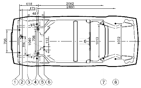

#G_03
Сообщения: 1141
Откуда: санкт-петербург
Репутация: 49
pavanik_27 писал(а):
какие размеры конкретно нужны, между чем и чем?...может есть тут кузовщики? нарисуте схему с вопросами на линиях размерности. мы каждый по размеру замерием и будет у нас геометрия?! Читал у нас форумчанин морду ремонтит, пока крыльев с телевизором нет, может проще замерять.....да разборок хватает на форуме, тоже могут померить.
можно схему взять от ваза а размеры воткнуть от висты
Комментарий к файлу: ЭТО РАЗМЕРЫ НЕ ВИСТЫ-ВНИМАНИЕ
p3.png [ 14.56 КБ | Просмотров: 4705 ]

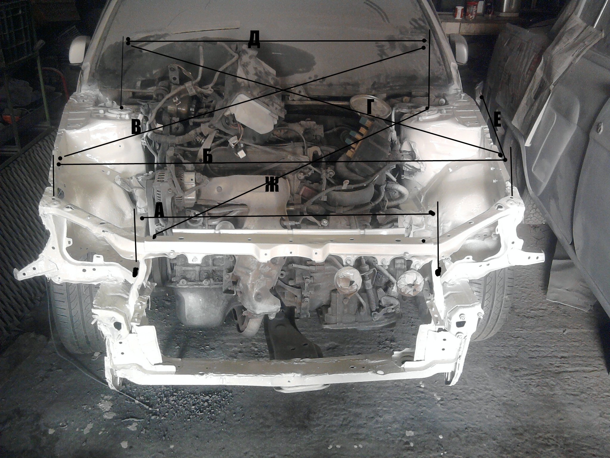

 Заголовок сообщения: Re: ГЕОМЕТРИЯ КУЗОВА
СообщениеДобавлено: 23 окт 2011, 14:41
#G_03
Сообщения: 1141
Репутация: 49
Нужны контрольные точки переда !!!
да,(РАССТОЯНИЕ МЕЖДУ ЦЕНТРАМИ СТАКАНОВ,РАССТОЯНИЕ МЕЖДУ ЛОЖЕРОНАМИ-НАПРИМЕР ГДЕ ДАТЧИКИ ВИСЯТ ПОДУШЕК БЕЗОПАСНОСТИ,МЕЖДУ ДЫРОК НА КРЫЛЬЯХ -ТЕ ЧТО ОКОЛО ФАР(ТАМ ГДЕ БОЛТЫ КРЫЛА И ВЕРХНИЙ КРЕПЕЖ ФАРЫ,И ОТ ЭТИХ ДЫРОК ДО ЦЕНТРА СТАКАНА КРЕСТ НАКРЕСТ(ДЛЯ ПОЛНОГО СЧАСТЬЯ ОТ КРЕПЕЖНОГО БОЛТА(ГДЕ ДВЕРЬ -НАД ВЕРХНЕЙ ПЕТЛЕЙ ДО ДЫРКИ ГДЕ ФАРА)

Комментарий к файлу: ПРИМЕРНО ТАК
Фото1289.jpg [ 597.59 КБ | Просмотров: 4694 ]
СообщениеДобавлено: 24 окт 2011, 09:00
garag03 писал(а):
...Нужны контрольные точки переда !!!
по этой схеме можно замерять без разбора?
как правильно замерять?... между центрами отверстий до 0,01м пойдет?
СообщениеДобавлено: 24 окт 2011, 14:07
#G_03
Сообщения: 1141
Репутация: 49
да от центра(в принципе без разбора можно)
