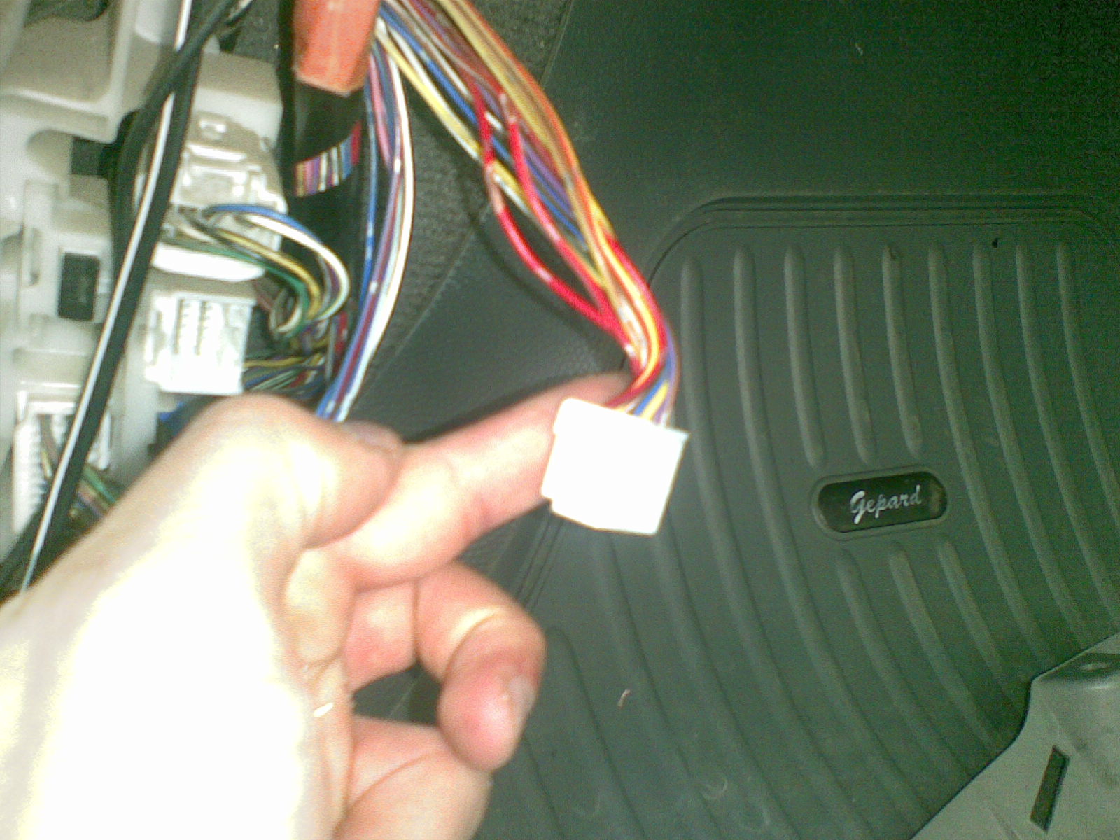

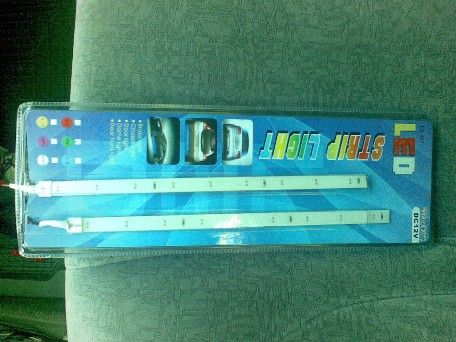

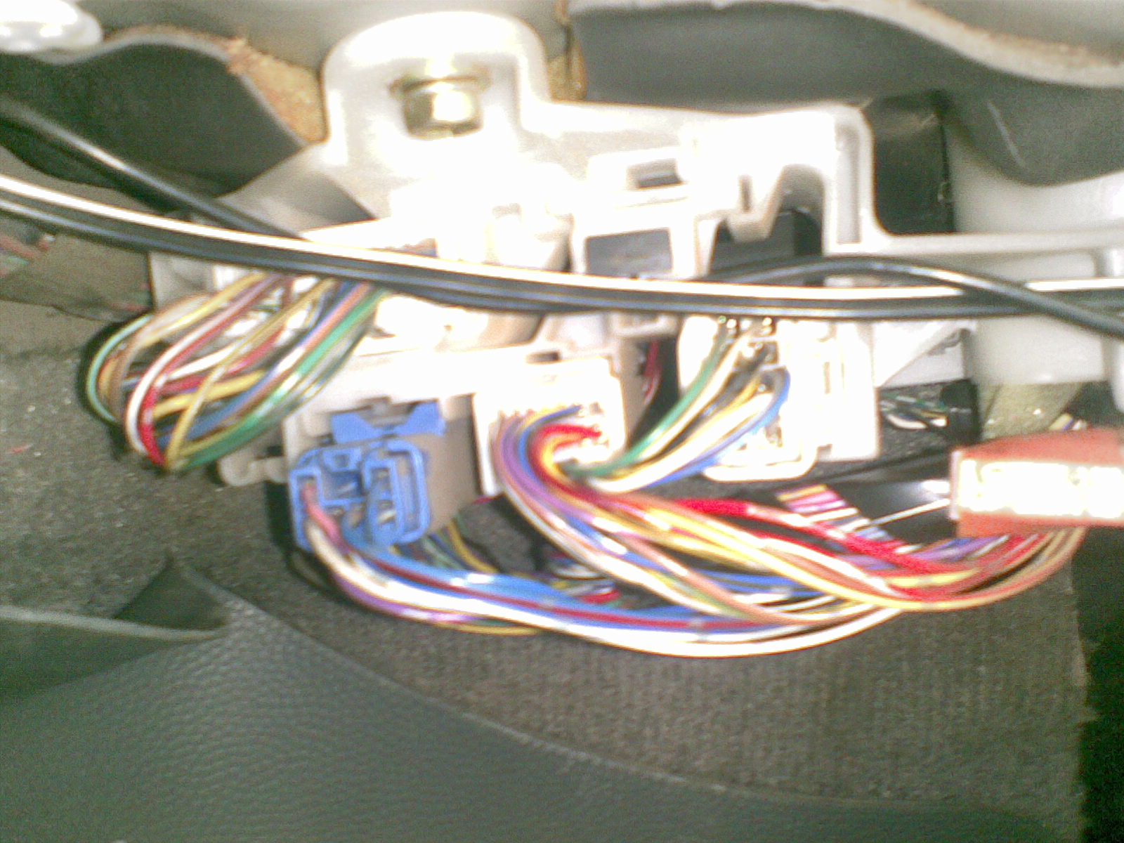

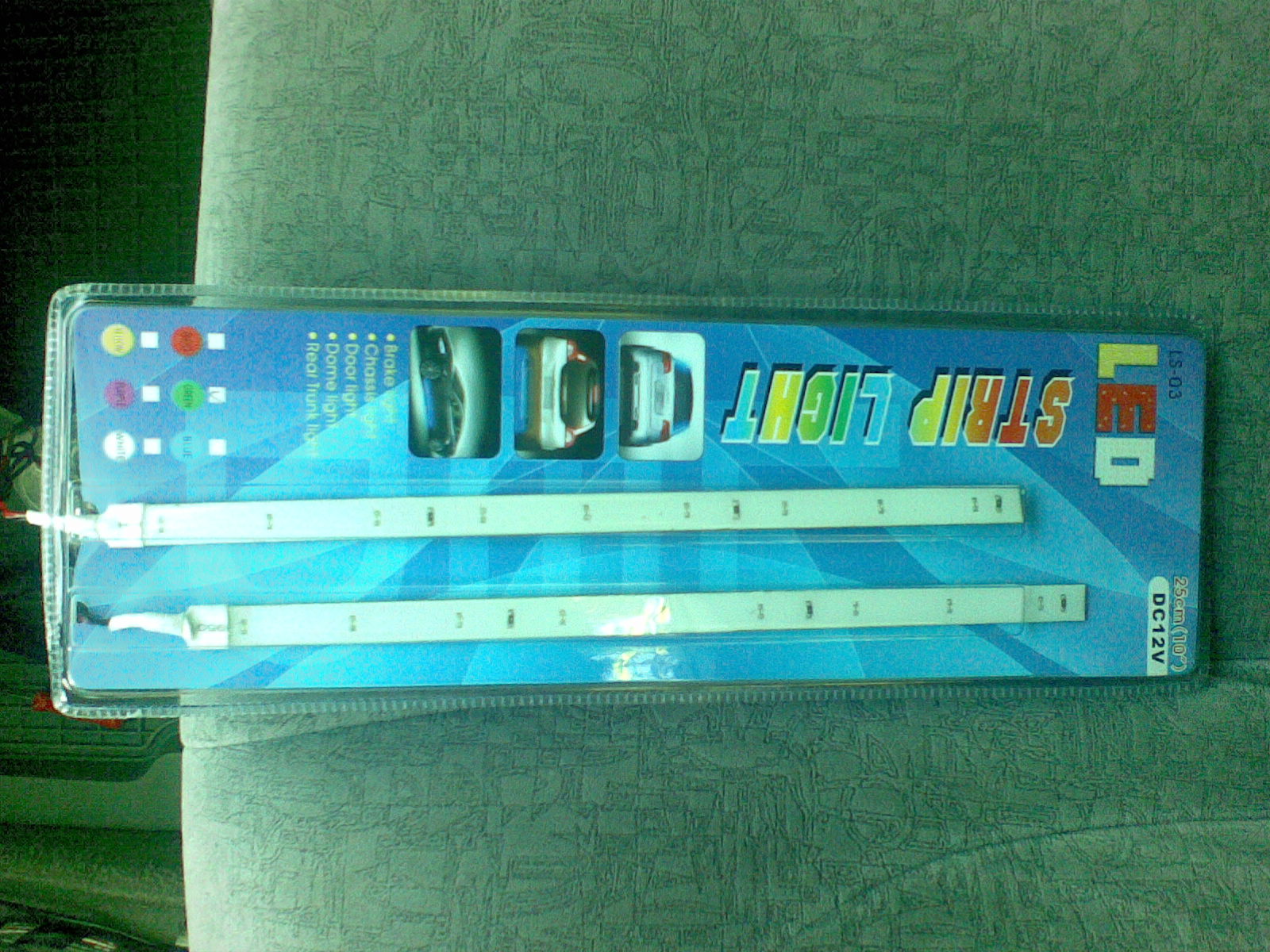

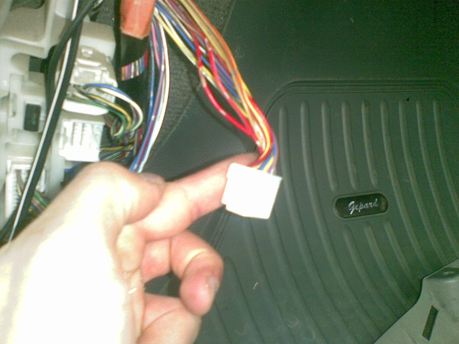

Я тоже захотел установить подсветку в ноги. Купил себе светодиодные ленты. И прикантачил к проводам которые идут на лампу в двери. Просто и удобно -открыл дверь светло, закрыл - все погасло. Итоговые фотки выложу позже- не успел сфотать - делал все на обеде.

Комментарий к файлу: цеплял к двум проводкам которые на этом штекере

Отличный вариант! вчера поставил неон в ноги и подсоеденил к проводам от дверной подсветки как раз в том месте где проводка проходит из двери в салон. с пассажирской было все просто, посмотрел цвета проводов под дверной панелью и все. А с водительской чуть сложнее так как из двери выходит в салон две колодки и обе действуют на роботу дверного освещения. Пришлось с синей колодки к которой идут провода от динамика взять плюс, а минус зацепить на концевик двери вот такая схема! Дверь открыл светит, закрыл потухла.

....А с водительской чуть сложнее так как из двери выходит в салон две колодки и обе действуют на роботу дверного освещения. Пришлось с синей колодки к которой идут провода от динамика взять плюс, а минус зацепить на концевик двери вот такая схема! Дверь открыл светит, закрыл потухла.
Вот вот я тоже мучаюсь с водит. дверью нахрен , т.к. в электрике не шарю. Посмотрю сеня по твоему. По схеме смотрел - там показаны (щас не помню цвета ) провода - дык их с водит. стороны куча целая - штук шесть нашел и тех и других - запарился пока подсоединялся - ниче не получилось.

С водительской стороны в синей колодке есть в верху с лева зеленый провод, это +, а минус цепляешь на концевик двери и все ОК. это если не разбирать дверную панель, что бы зацепиться на прямую к плафону.

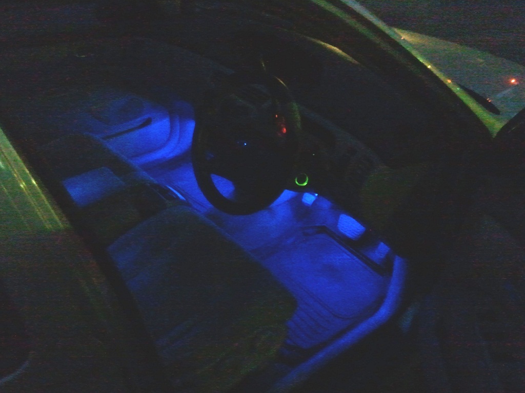

Ура..ура...нашел разъем от которого идет выход на подсветку замка зажигания.
Находится он в предохранительной колодке со стороны пасажира, после снятия бордочка, вот и перед нами та самая колодка.
Сзади если просунуть руку за эту колодку нашупаете разъем, который находится в верху и с права если у самого края к воздушному фильтру.
Нажимаем на защелку и тянем за разъем который с небольшим трудом все-таки выходит. \
Находим там провод красного с белой полосой (7) это "-", "+" это красный "10" толстый проводок относительно красно-белого. Вставил в него тоненький проводочек от магитолы а с другой стороны загнул к корпусу разъема. Вставил разъем обратно и вроде все!!!!
Подключая к лампе неона, не чайно коротнул его и выбил предохранитель! Он какой-то старанный в одном 4 выхода.
Хорошо что в моторном отсеке был запас на 10А. Вставил и все пошло!
Сразу же сделал паралель для второй полдсветки которую замучу под передние сиденья что-бы светило в на второй ряд взади.
Подсветку выбрал синего цвета! Очень приятно!Фото выложил.

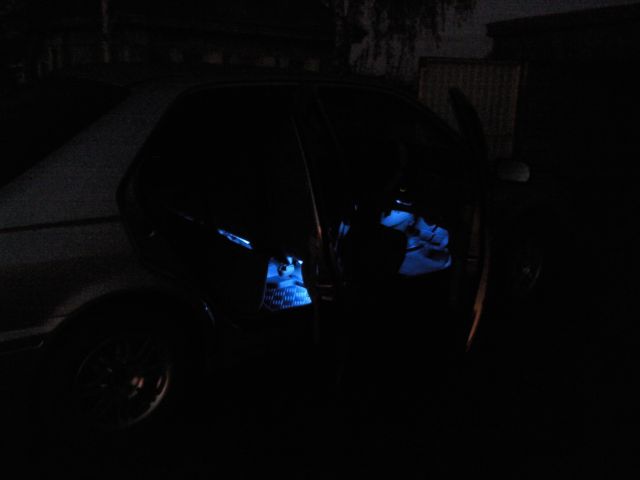

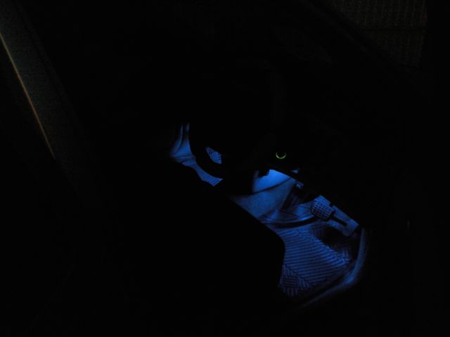

Как и обещал сделал сегодня дуга не вытерпила...благо знакомый с города привез....ЗАЦЕНИТЕ!!!
Фото148.jpg [ 64.07 КБ | Просмотров: 3060 ]
Фото147.jpg [ 69.5 КБ | Просмотров: 3066 ]
Фото149.jpg [ 70.09 КБ | Просмотров: 3069 ]
СообщениеДобавлено: 30 сен 2009, 22:43
Зарегистрирован: 17 июн 2009, 03:00
Сообщения: 184
Откуда: Горно-алтайск
Репутация: 126
Смотрится эффектно! Я вот если сделаю на зад, то для каждого пассажира отдельно. Какую дверь открыл та и горит!

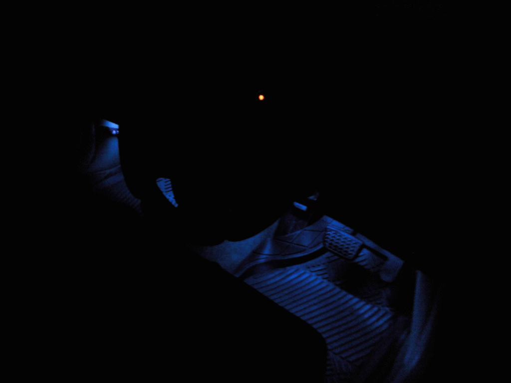

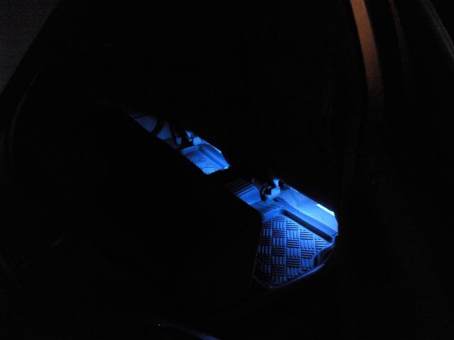

вчера поздно приехал домой, и раз уж было темно, тоже сфотографировал свою подсветку :)
диодные полосы запитаны от люстры, в которую тоже вставлена лампочка на 6 диодов. т.е. включение именно по люстре, считаю, что так удобней...
