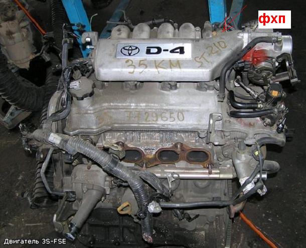

Фхп это форсунка холодного пуска. Используется в момент пуска двигателя, когда в контуре высокого давления топливной системы недостаточно давления бенза. На пару тройку оборотов брызжет в коллектор бензин. Потом давление нагнетается и запуск начинается от основных форсунок.
 Заголовок сообщения: Re: проблематичный пуск двигателя после стоянки
СообщениеДобавлено: 31 май 2013, 10:30
На фото мона показать где ана находиться и как выглядит и как чистить,чем?хочу сам заняться,сто не доверяю вымогатели уё..-и!
СообщениеДобавлено: 31 май 2013, 14:43
ка чистить в Факе, фотка вот:
йй.JPG [ 55.86 КБ | Просмотров: 2280 ]
СообщениеДобавлено: 31 май 2013, 15:22
Всё усвоил,благодарю,завтра займусь!
