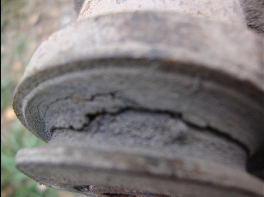

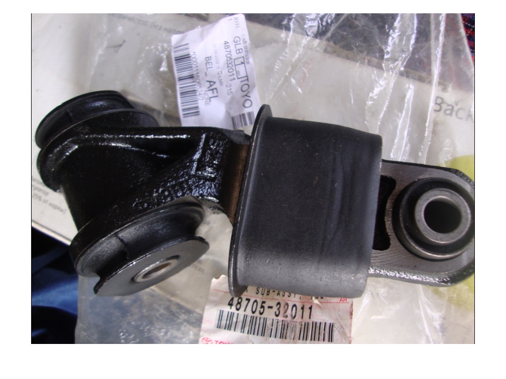

MishaNT писал(а):
Незнаю как у тебя на sv33, а у нас на sv50 меняется вся тяга подвеки (достаточно большая и железная херовина) и она в принципе не может стоить дешевле 1300 р.
сайлентблок.jpg [ 228.4 КБ | Просмотров: 5655 ]

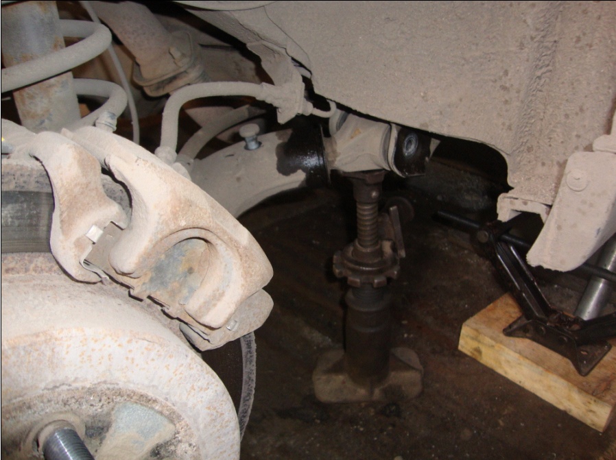

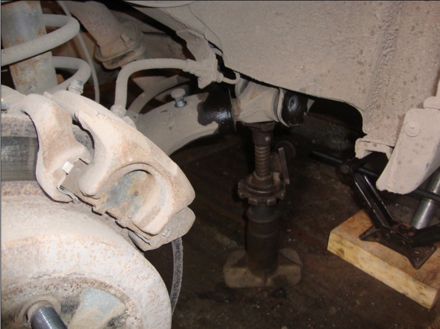

работали двумя домкратами (не считая кучки ключей молотка и зубила)
2.jpg [ 219.85 КБ | Просмотров: 5654 ]

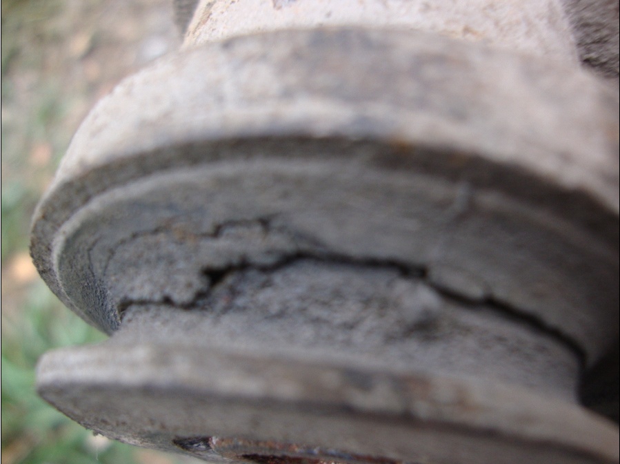

рваная резинка довала люфт в несколько мм (рукой без особых усилий) ИТог- более менее мягкое прохождение неровностей,но дадние колеса эта замена не выровнела
3.jpg [ 173.64 КБ | Просмотров: 5574 ]
