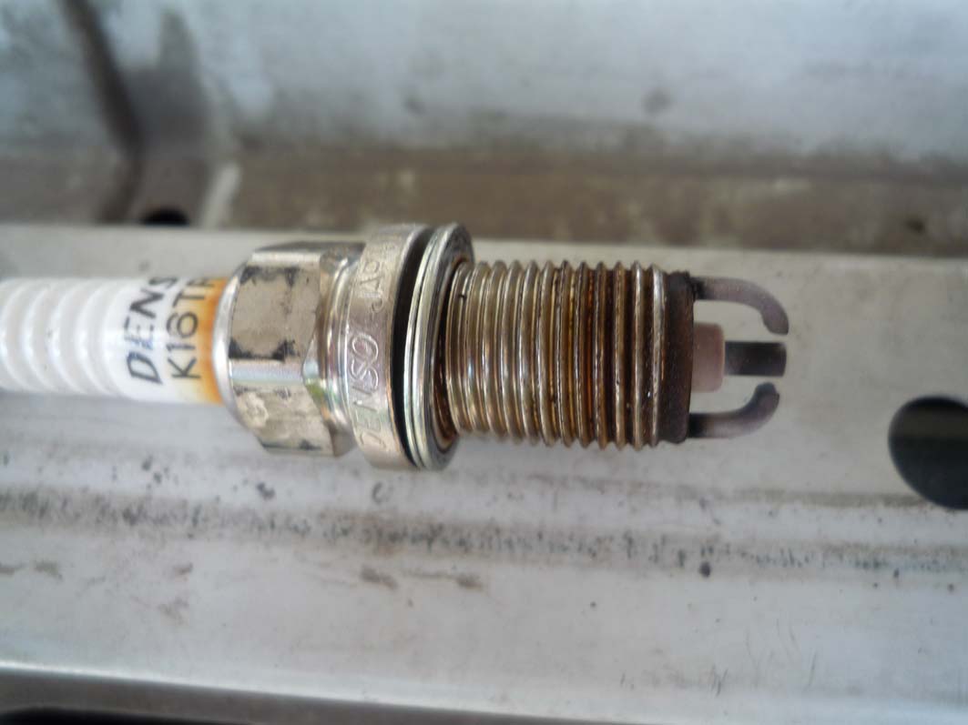

Комментарий к файлу: Свечка 2000 км
P1010287.JPG [ 70.84 КБ | Просмотров: 1580 ]

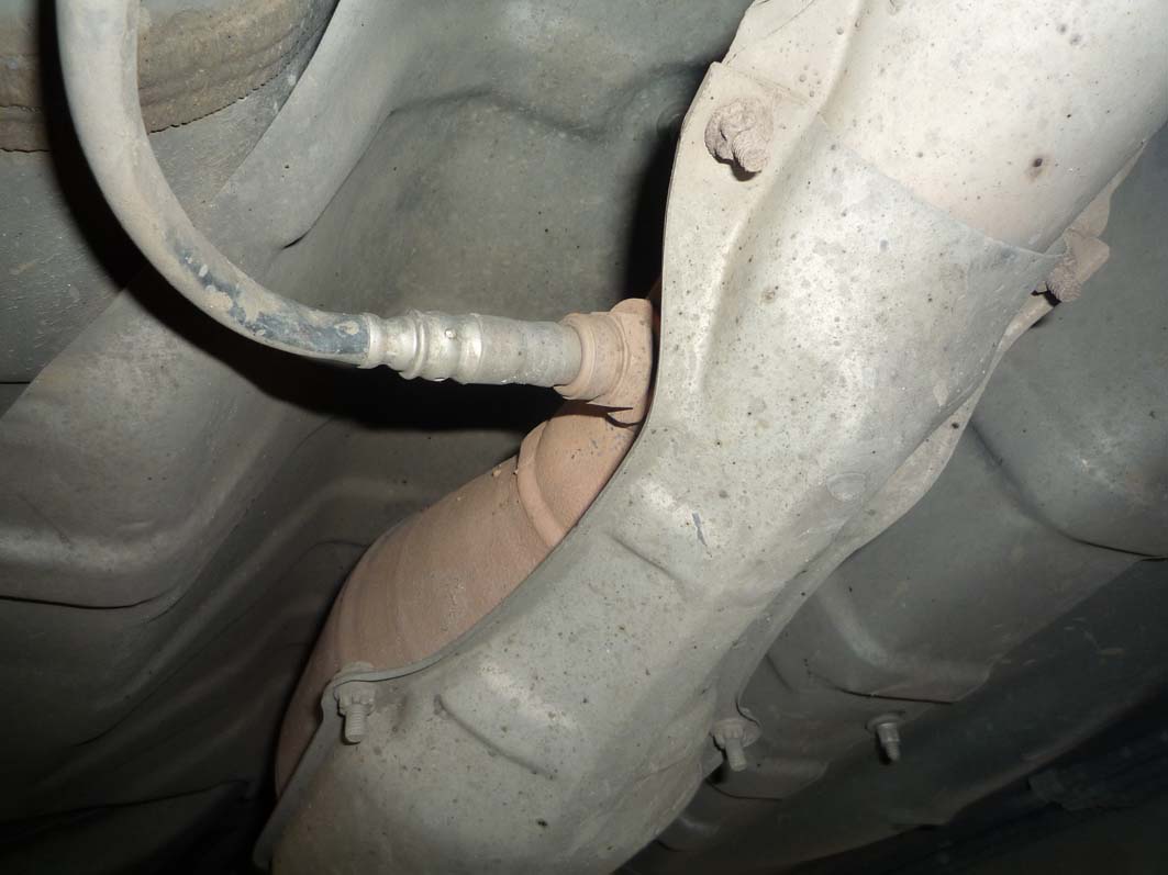

Подскажите, где катализатор?
Да и кстати, БДЗ действительно лучше чистить разбирая, во-первых она грязнее с обратной стороны, во-вторых на фото она после двух безразборных чисток с интервалом 500 км, грязь очищалось только щеткой и тряпкой после обработки карбклинером. Вообще я думаю присадки и припарки годятся для профилактики новых движек, а для засраных уже не годятся... На верхней фотке я так понимаю Лямбда (с проводом)?

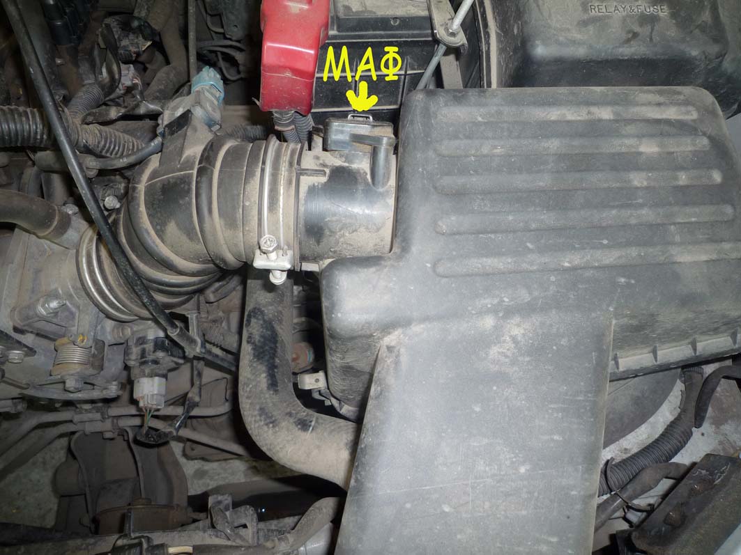

Что такое МАФ и карбклинер? :oops:

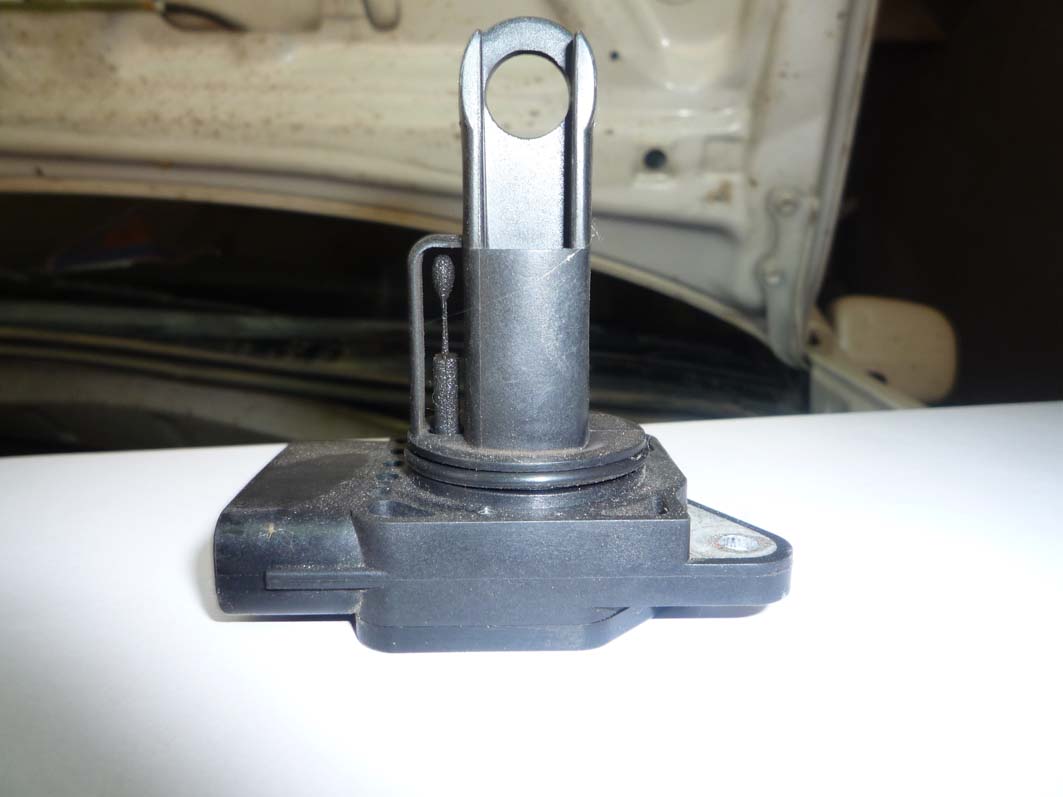

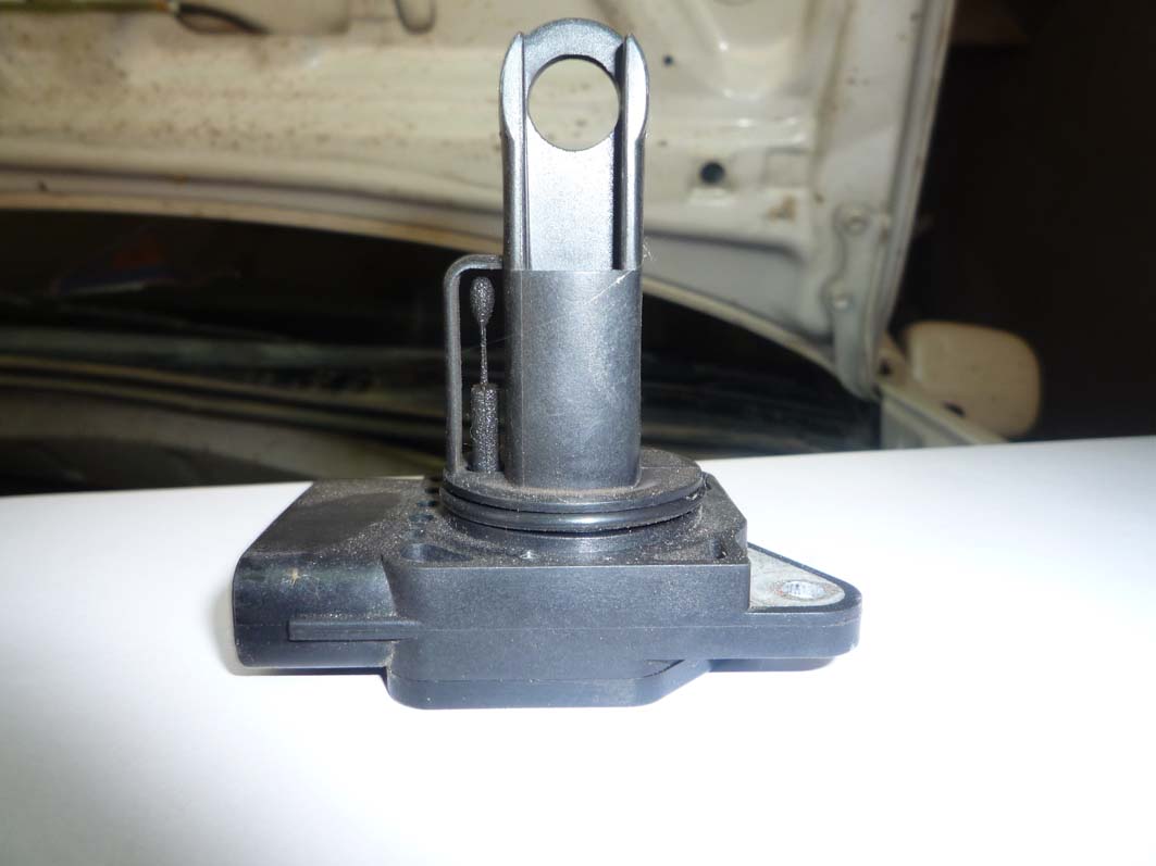

На правах уже опытного ( :D ) отвечу: МАФ - датчик массового расхода воздуха. Находится в крышке воздушного фильтра ближе к гофре-воздуховоду, прикручен двумя винтами, имеет надпись "Denso ... " И еще в нем разъем есть. Смотри на фотке ниже... Карбклинер - спрей для чистки карбюратора и инжекторов, бывает разных фирм. Хвалят hi-gear, мне рекомендовали японский (черный флакон на фото с тремя флаконами выше), мне он тоже понравился, правда с hi-gear сравнить не могу, т.к. им не пользовался... А вообще с такими вопросами лучше в поиск, здесь конечно люди добрые и всегда рады помочь, но по сто раз на одни и те же вопросы они отвечать устают... Я просто здесь совсем недавно, еще не устал, да и вдохновлен активной помощью мне :)
Комментарий к файлу: Вот так он выглядел у меня до чистки...
P1010257.JPG [ 70.16 КБ | Просмотров: 1601 ]
Комментарий к файлу: Вот где он спрятался...
P1010254.JPG [ 128.69 КБ | Просмотров: 1597 ]

Знаешь кажется мне, что это надо MAF, чистить. У меня прошлым летом была такая же проблема. Ты его на рассмотришь не снимая, как ни старайся. Там внутри две спирали которые именно и надо чистить. Хотя можно попробовать подлезть в них карбоклинером...
Ну я вот в том году просто почистил MAF, хотя до этого месяц не знал чего делать... Кста диагностика ничего не даст...

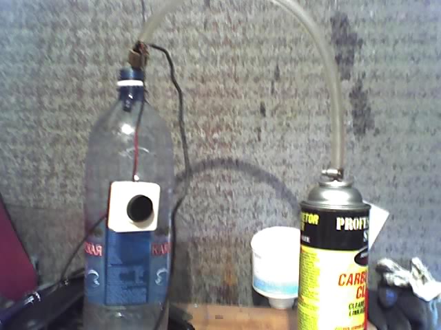

ВСЕХ ПРИВЕТСТВУЮ!!!ИТАК,СЕГОДНЯ ПРОВЕЛ КОМПЛЕКС ПРОЦЕДУР,НАПРАВЛЕННЫХ ИМЕННО НА УСТРАНЕНИЕ "ТУПОГО ЗАПУСКА"ДВИГАТЕЛЯ И ПОВЫШЕНИЕ ЭФЕКТИВНОСТИ КПД ДВИГАТЕЛЯ.ПЕРЕЧИСЛЯЮ ПРОВЕДЕННЫЕ "ПРОЦЕДУРЫ":

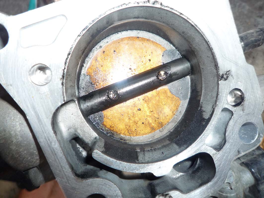

-ЧИСТКА ДРОСЕЛЬНОЙ ЗАСЛОНКИ (карбклинером со снятием);
-ЧИСТКА ФОРСУНОК(тем же самым карбклинером со снятием).
Что касается первого пункта,здесь много уже говорено,а на счет второго....
В общем эффект на лицо,увеличилась заметно динамика двигателя,что и требовалось,так как последнее время,как я уже писал,разгон авто был схож...даже не могу сравнить с чем,в общем как "корова".
Прикрепляю фото "установки",с помощью которой чистил форсунки,более подробное описание могу оформить по требованию форумчан.
08-08-09_1727.jpg [ 52.28 КБ | Просмотров: 1632 ]
МОЙ САЙТ http://remont-1zz.ru

Почистил MAF, выкрутить его не смог, поэтому снял крышку воздухана и дома прочистил карбклинером и высушил феном жены :P . Машинке стало получше, но все-равно не до конца. Тупость при разгоне уменьшилась, но еще есть. При нажатии на педаль газа сильные провалы отсутствуют. Хлопки и выстрелы в выпускном почти пропали. Теперь имеется постоянный слабый рык в районе выпускного. Иногда наблюдаются провалы через равные промежутки времени при разгоне... В субботу хочу повторить процедуру чистки MAF'а, как думаете, не повредит? потом буду смотреть форсунки... И видимо пока ездил на неправильно составленной смеси засрался катализатор, поэтому и рычит там... Может такое быть?
Аккумулятор отключал после чистки ? После читки МАФа надо отключать, т.к. комп настраивается на не правильные показания датчика, и после чистки машина ещё хуже может начать себя вести.
