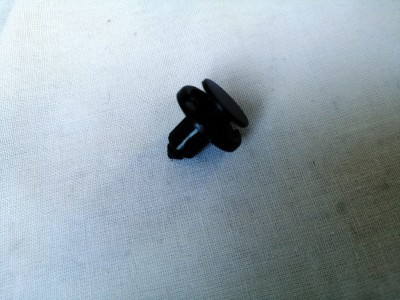

Те, что с ключом сфотографированы хорошо подходят, стоят 2руб в новосибирске, но одноразовые совершенно - при разборе ломаются.
я так понял - можно с обратной стороны порога вытащить если шляпка обломается?

Наверное нет.
Эти пистоны крепят пластиковый порог(лыжу) к настоящему, а он металлический и полый, как впрочем и на других авто.
Так что старайся вытаскивать их не ломая, иначе остатки останутся в пороге навсегда.

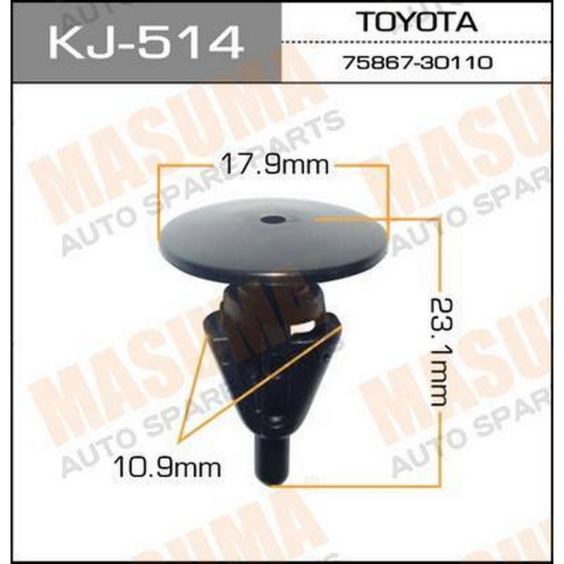

Может кому пригодится.
Нижняя крепёжная клипса MASUMA KJ514 дубль оригинала от тойоты цена 11р за штуку проверено один в один.

Хорошо, установлю такие клипсы. А как их потом снимать? Они ж одноразовые получаются?

У меня внутри порога с пол ведра их наверное - обломаных ,срезаных :roll: ! Не ломай голову ! Сломалась ,-ставь другую и езди ! :beer:

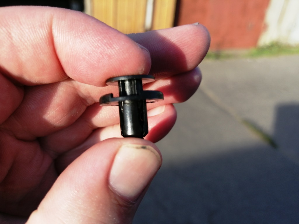

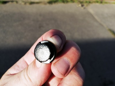

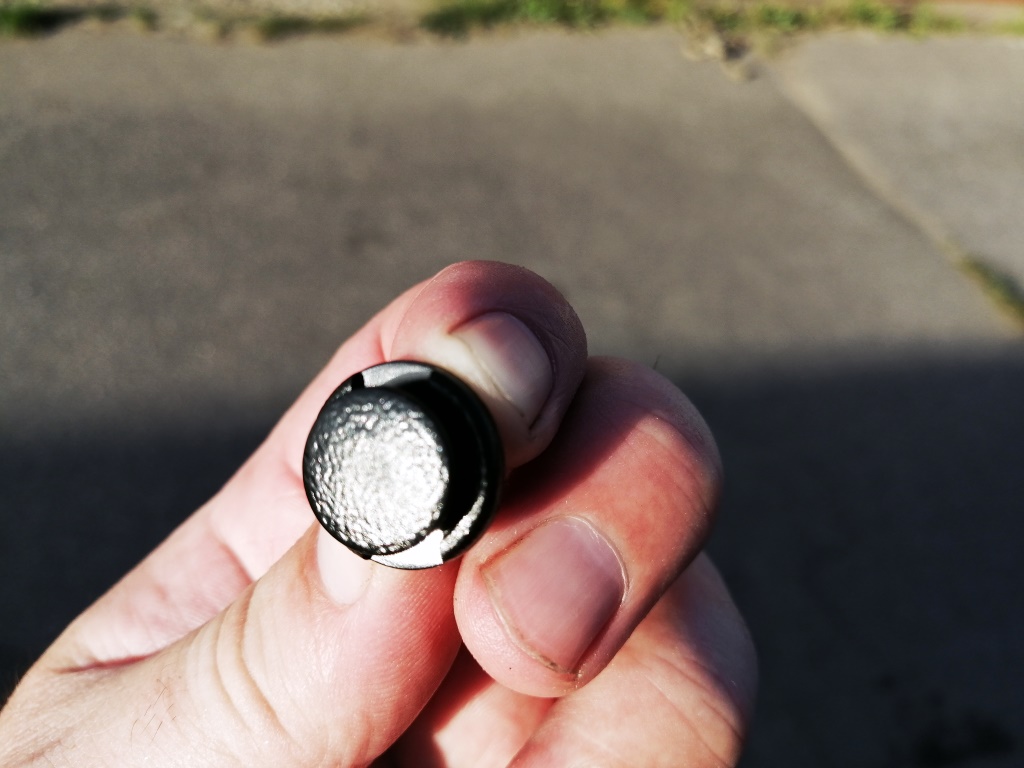

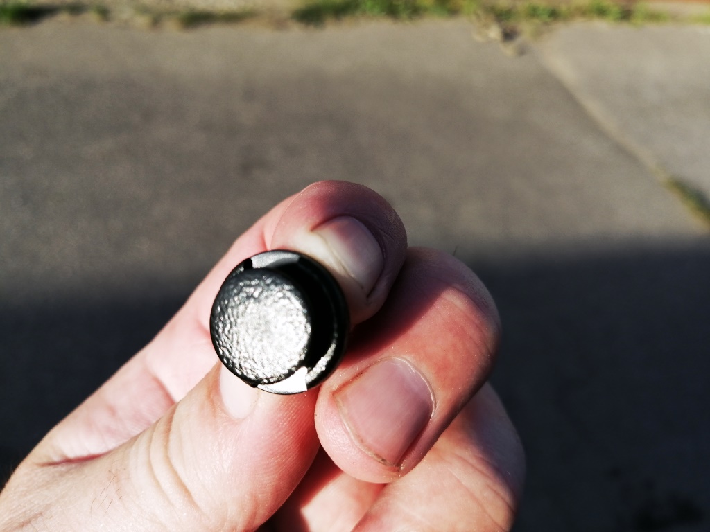

Вот такие многоразовые. Ниссановские. Подходят на ура.
