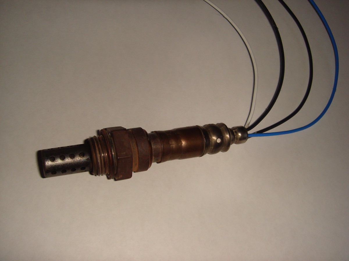

Доброго времени суток! Купил кислородный датчик NGK за 2380р. Подскажите кто нибудь как правильно подсоединить провода, расцветка то разная.
У NGK _____ черный сигнальный
_____ белый подогрев
_____ белый Подогрев
_____ серый масса
У моего TOYOTA
_____ синий
_____ черный
_____ Черный
_____ белый
Как я понимаю два черных и два белых нужно соединить, это я думаю подогрев. Ещё в розетке от датчика я померял мультиметром, Белый получился масса. Выходит синий - сигнальный.
Если я ошибаюсь кто нибудь поправте!
Toyota Vista 1998 3S-FSE

Я указал цвета проводов именно на кислороднике. Ещё я нашёл на сайте NGK инструкцию по установке http://www.ngkntk.ru/fileadmin/img_db/_ ... en_RUS.pdf
Сделал как там написано.
DSC09851.jpg [ 220.67 КБ | Просмотров: 3067 ]
