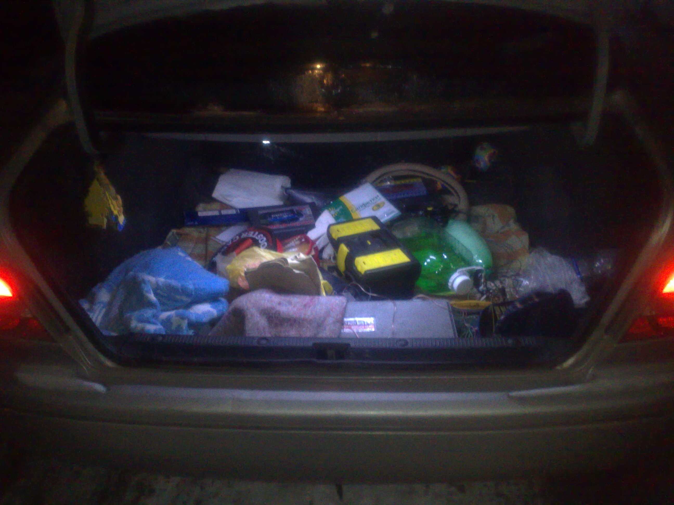

Недавно сделал подсветку в багажник,взял диодную ленту(белая) и подключил к родной лампочке.сейчас когда багажник открываю светло как днём! сейчас заморочился подсветкой в ноги.

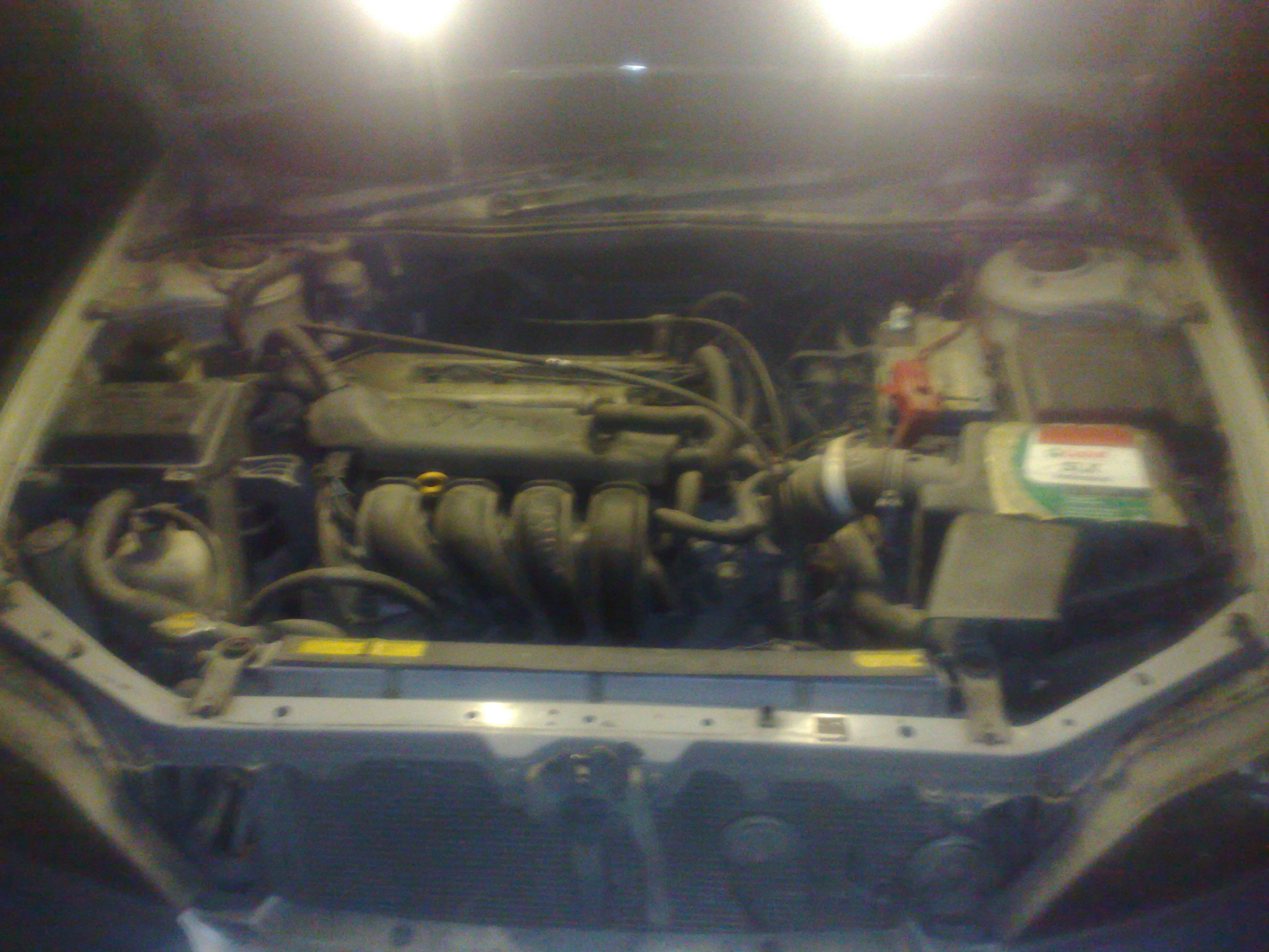

появилось немного халявной диодной ленты,и вот результат! извеняюсь за бардак:) закончил монтаж и не успел убрать :oops:
06022012567.jpg [ 585.45 КБ | Просмотров: 2774 ]
06022012570.jpg [ 804.71 КБ | Просмотров: 2774 ]
06022012571.jpg [ 680.15 КБ | Просмотров: 2774 ]
а к чему подсветку капота подключал

К аккомулятору через кнопку. сначала хотел на концевик вывести,а потом подумал что всё таки я капот больше днём открываю,чем ночью:) если подробнее,то взял две ленты по 0,5м, приклеел к капоту,взял алюминевый скотч и заклеил им провода. ну а потом минус на массу,а плюс на аккомулятор через кнопку,кнопку закрепил в правом верхнем углу.
Добавлено спустя 4 минуты 32 секунды:
Кстати, провода акуратно провёл по креплению капота.как шланг на омыватель,только с другой стороны.

Алюминиевый скотч что бы если закоротит то наверняка? :-)
Я бы еще возле аккумулятора встроил бы предохранитель на всякий пожарный.

:) У меня под капотом утеплитель:) и провода не касаються метала. А по поводу предохранителя это мысль. спасибо!

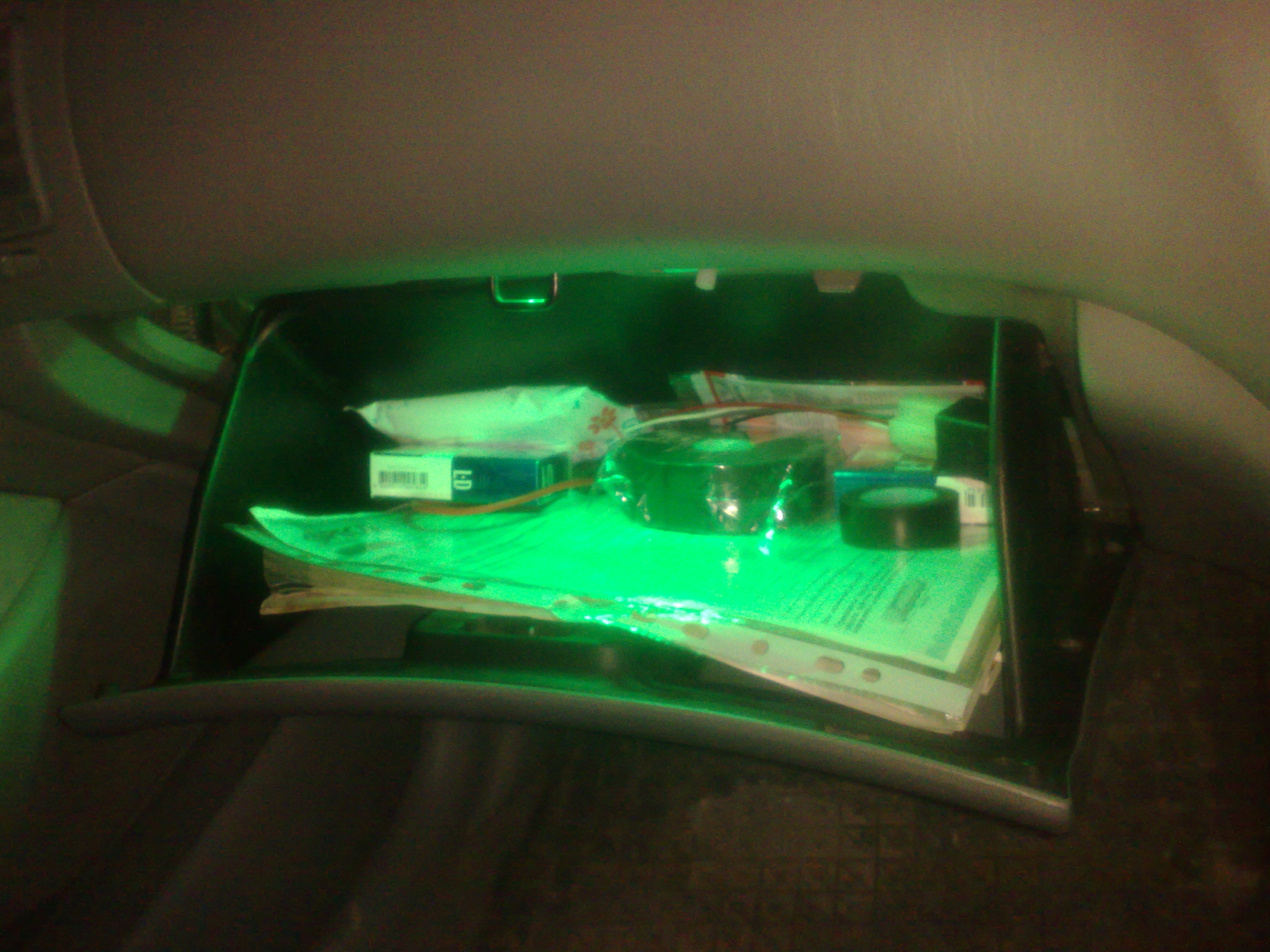

Сделал подсветку в ноги и в бардочке(долго искал кнопку.чтобы горела когда бардочёк открываешь,от ВАЗ подошла как родная и стоит 80рублей,даже нечего не подрезал) если интересно сфоткаю. ,везде зелёный свет:))) если получиться выложу фотки.
