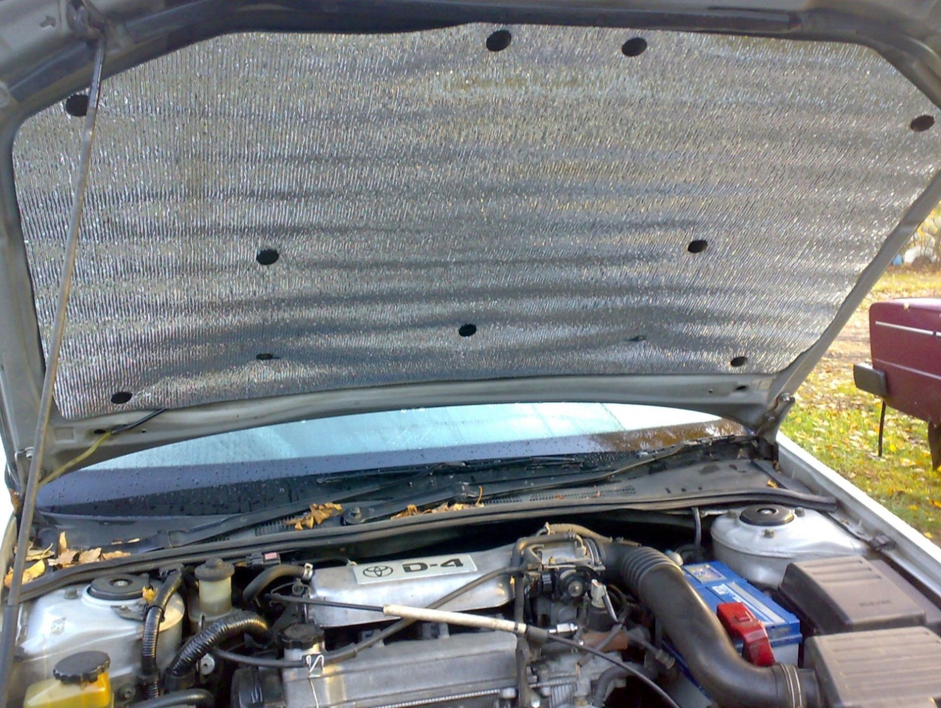

СообщениеДобавлено: 12 окт 2009, 14:02
Зарегистрирован: 08 янв 2009, 04:00
Сообщения: 498
Откуда: МО
Прикрепил заклёпками вместо стандартного утеплителя фольгированный изолон (вроде 4мм брал). Тепло держит не хуже стандартной обшивки, да и ещё двигатель стал держаться в чистом состоянии намног дольше. Со старого утеплителя пыль сыпалась. И выбивал, и керхером мыл- бесполезно. А изолон протёр и порядок. Вдобавок между радиаторами двс и кондея поставил картонную заслонку.

СообщениеДобавлено: 13 окт 2009, 16:55
Сообщения: 498
Откуда: МО
Прикрепил изолон на заклёпки.
1310200940211.jpg [ 502.79 КБ | Просмотров: 3440 ]
Vista Ardeo SV50G-BWSMH, 3S-FSE, многофункциональный дисплей, подсветка дверей и бардачка.
"Подчиненный перед лицом начальствующим вид должен иметь лихой и слегка придурковатый, дабы разумением своим не вводить в смущение начальника". Петр I, 1708 г.

СообщениеДобавлено: 14 окт 2009, 11:46
Зарегистрирован: 24 май 2008, 03:00
Сообщения: 376
О машине: SV50 3S-FSE 1999
Репутация: 53
stasyan сделал точно так же как у тебя год назад, летом не снимал и малёха фолгированый слой от температуры отстал от внутреннего слоя, ну и забрызгал когда по лужам гонял. Менять не стал. не знаю на сколько помогает, но думаю лучше родного утеплителя. А картонка перед радиатором очень помогает когда по трассе в мороз идёшь, не так выдувает.
