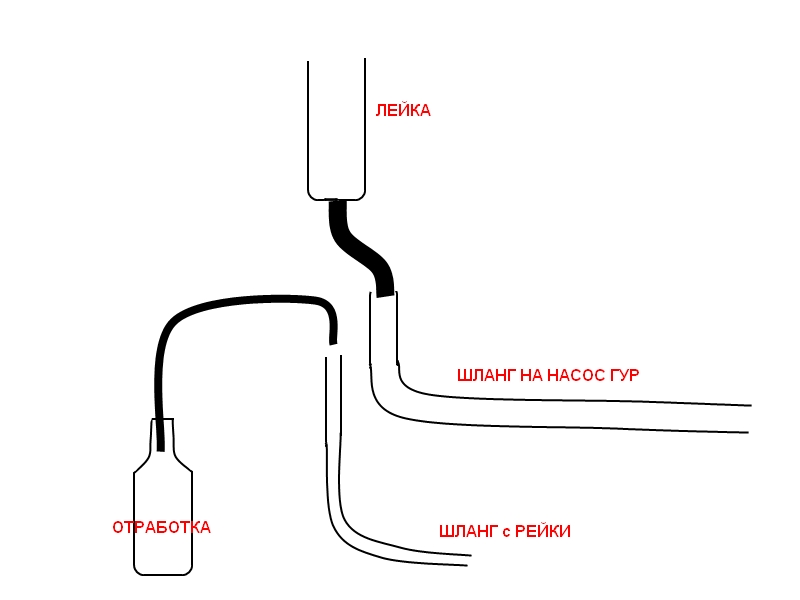

Сегодня заменил жидкость ГУРа, была Castrol, залил методом вытеснения LIQUI MOLY Top Tec ATF 1100.
Все делал под капотом, под авто не лазил. Большим шприцом откачал всю жижу из бачка, потом снял оба шланга, помыл бачек бензином и оставил сохнуть. В большой шланг вставил лейку из пластиковой бутылки и резинового шланга, а тонкий шланг удлиняем и в другую бутылку.
Сразу скажу двигатель не заводить!
Теперь в лейку наливаем свежую жидкость и крутим руль, СЛЕДИМ за ЖИДКОСТЬЮ в лейке, чтоб воздух не попал.
Подливаем жидкость и крутим руль пока из тонкого шланга не пойдет такая-же как заливаем. Потом ставим чистый бачек, наливаем уровень и на холостую еще несколько раз крутим руль от начала до конца. Теперь заводим мотор и наслаждаемся прекрасной работой ГУРа.
Ушло на промывку и заполнение системы 2литра.
Безымянный.jpg [ 51.29 КБ | Просмотров: 4347 ]

А как крутить руль он же защелкнется?Или ключ повернуть все таки?
 Заголовок сообщения: Re: Что лить в ГУР?
СообщениеДобавлено: 08 ноя 2010, 00:28
Сообщения: 757
Тем: 77
Откуда: РОССИЯ, Воронеж.
О машине: ZZV-50, 1ZZ, 1999г.
Репутация: 467
Если ключ из замка зажигания не вытаскивался, то руль не замкнется.
