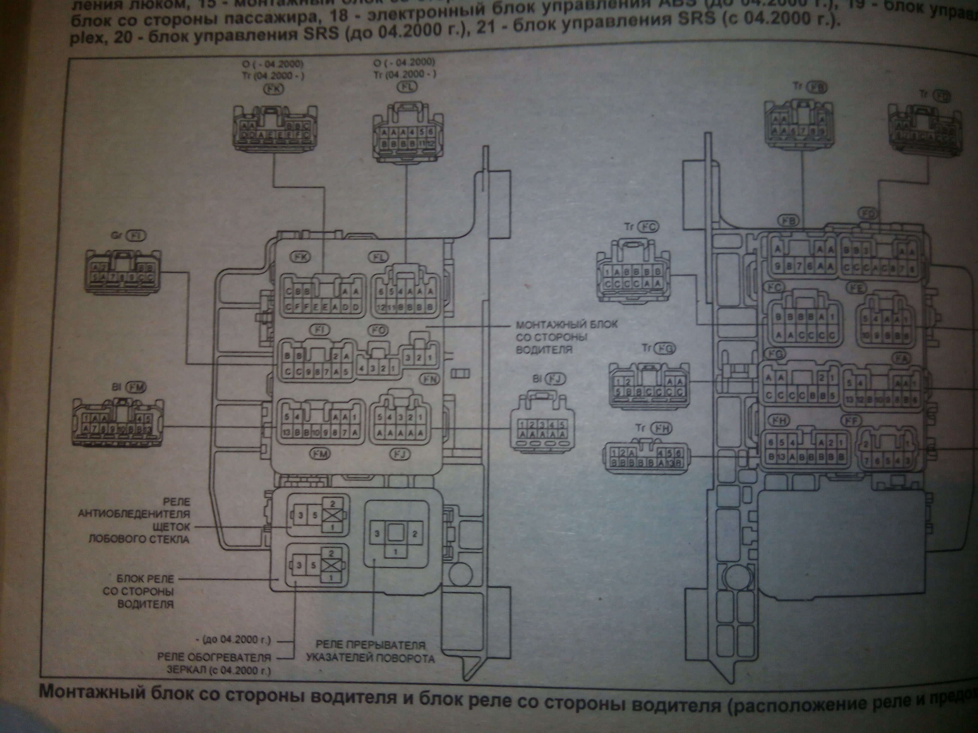

Уважаемые модераторы не удаляйте тему, так как поиском не удалось найти ответ на мой вопрос! Или дайте ссылку на тему, если что пропустил!
Начнем. Интересует меня вопрос, кто подключал(переделывал) зеркала без подогрева на зеркала с подогревом, а именно касается самих контактов? У меня 7ми контактная фишка от зеркала, а на двери соответственно 5ти. Внимание вопрос: куда тянуть проводки на обогрев зеркала, есть ли штатное место куда их можно впихнуть? Ответная часть на 7мь контактов практически есть, осталось за ней заехать! Помогите советом други!!!
 Заголовок сообщения: Re: Подключение обогрева зеркал, кто делал?
СообщениеДобавлено: 24 окт 2014, 13:39
Сообщения: 542
Тем: 34
Репутация: 539
я делал! подключал к обогреву заднего стекла, в пороге у пасажира провод черный (толстый он) по моему с какой то полосой сейчас не вспомню идет питание на обогрев стекла к нему запитал + , - соответственно масса! провод вызвонил цешкой для уверенности! запитал зеркала параллельно, все работает очень даже хорошо!!! удачаи!
СообщениеДобавлено: 24 окт 2014, 13:59
Так есть же разъём род них снизу руля :o Зачем же в провода врезаться если есть штатное место,и плюс там рабочий,я туда зеркала не стал делать,электросиденье подключился и подсветку род ноги,на этот плюс,смысле! Самый нижний белый двойной разъём, в букваре вычитал!

 Заголовок сообщения: Re: УСТАНОВКА ОБОГРЕВА ЗЕРКАЛ
СообщениеДобавлено: 25 окт 2014, 05:31
Обогрев стекла идет другая проводка,там с низу другой для него разъём! Тоха,я сфотаю сегодня картинку с букваря,жа выложу,не гадай!

Добавлено спустя 3 часа 36 минут 15 секунд:
Вот фоты,старался чтобы все видно было!
Комментарий к файлу: Вот собственно и эти разъёмы внизу
IMG_20141025_191806.jpg [ 819.95 КБ | Просмотров: 2914 ]
Комментарий к файлу: Кнопочки здесь видим разные,на лобовое своя кнопка,выше схема там видно что и проводка разная с фишками и разъёмами!
IMG_20141025_192117.jpg [ 851.2 КБ | Просмотров: 2914 ]
