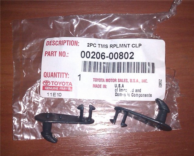

кто может оригинальный номер этого крючка сказать?
 Заголовок сообщения: Re: крепление водительского коврика
СообщениеДобавлено: 20 авг 2014, 09:54
Сообщения: 573
О машине: ZZV50. 1ZZ-FE
Репутация: 725

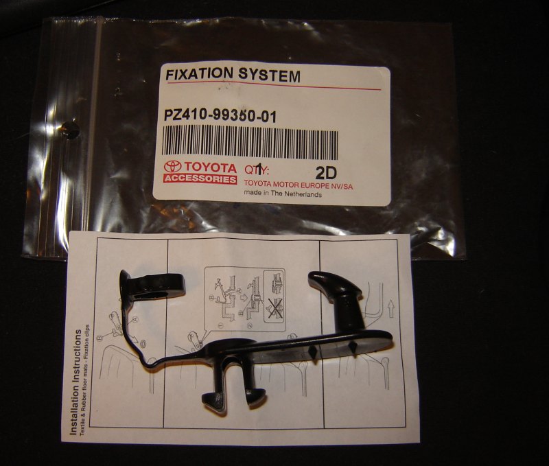

00206-00802 оригинал
PZ410-99350-01 не знаю дубль наверное
db6ed05dbf48.jpg [ 77.94 КБ | Просмотров: 2014 ]
Буфер обмена58.jpg [ 74.95 КБ | Просмотров: 2014 ]

Я тоже такую штуку искал. Заказал номер 08211-00720. В комплекте 2 штуки как на втором фото на этой странице. Подошла отлично. Что самое интересное по деньгам вышло 8 рублей за 2 штуки )))).. Ждал правда месяц.

Под номером 08211-00720 идут 2 штуки в одном пакетике.
К сожалению такой номер я не знал.

5 лет мучений, 2 дня ожидания и 43 рубля денег и вот оно щасье!!!!
Номер 08211-00720, две клипсы в пакетике.

00206-00802 тоже 2 клипсы :ya-za:
