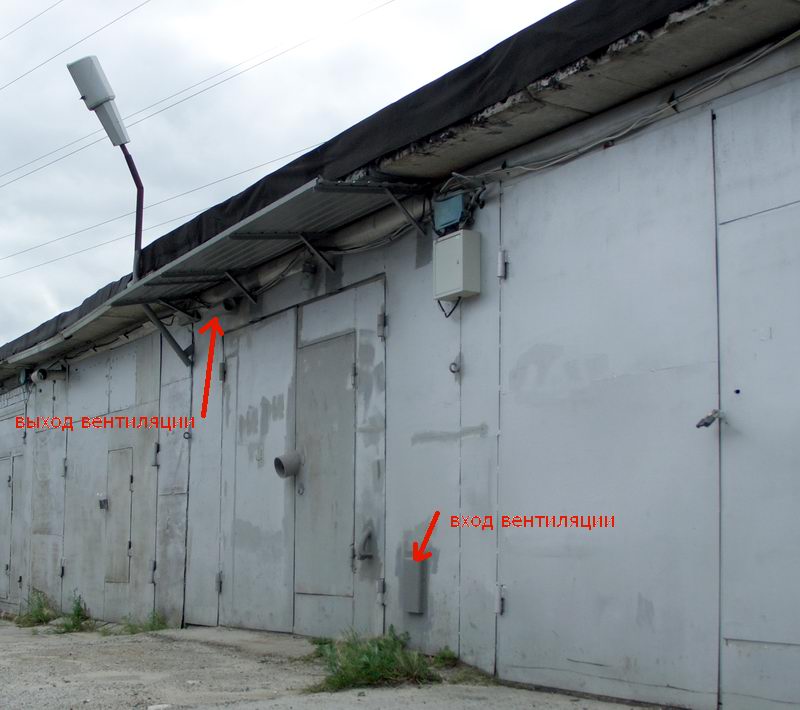

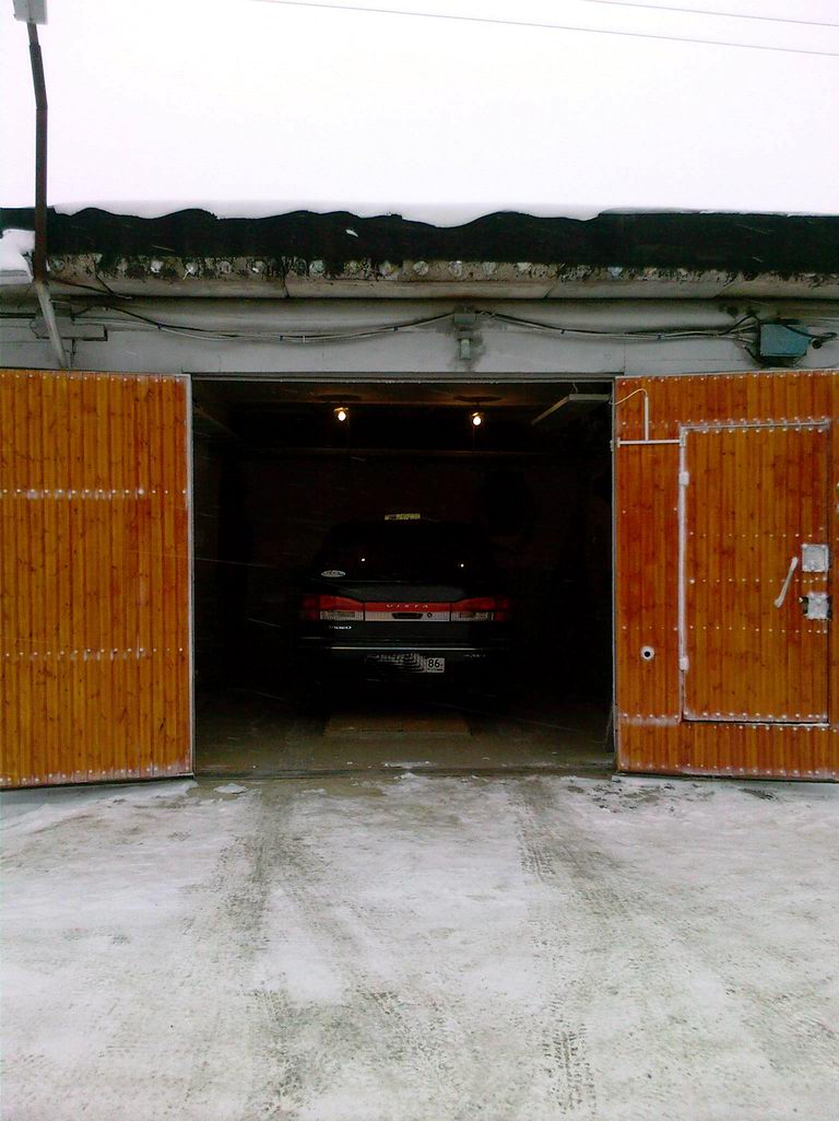

Куржак ты имеешь ввиду налет снега и льда зимой? Это связано с точкой росы. Видимо еще повышенная влажность в гараже, у меня такая же история к тому же по осени и весной капли висят на воротах. Я пока мирюсь с этим не охота потолок долбить под вытяжку. А вообще надо делать толковую вентиляцию, делать надо по правилам, с умом. Если вентиляция будет пассивная без электрических вентиляторов, то надо учесть объем гаража и соответственно диаметр входной трубы и вытяжной трубы - диаметры будут разные.
Подавать воздух надо по идее спереди гаража в самую нижнюю точку гаража, если есть яма - то в пол ямы, а вытяжку делать в потолке гаража, в конце гаража по диаганали от притока и выводить как можно повыше над гаражом со специальным козырьком который будет создавать разряжение в трубе и не будет давать попадать воде в трубу. Если диаметр будет мал то зимой и так труба обрастет снегом, и к тому же зимой воздух плотнее и вентиляция не будет справляться. Вытяжную трубу желательно делать двустенную с утеплителем внутри что бы она не обмерзала. Такие продаются но стоят не дешево, проще самому утеплить.
Я пока приварил вход и выход воздуха спереди гаража, трубу вытяжную не поднимал, а вход в яму не опускал, делал на скорую руку:
гараж.JPG [ 101.11 КБ | Просмотров: 1134 ]

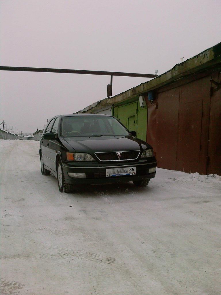

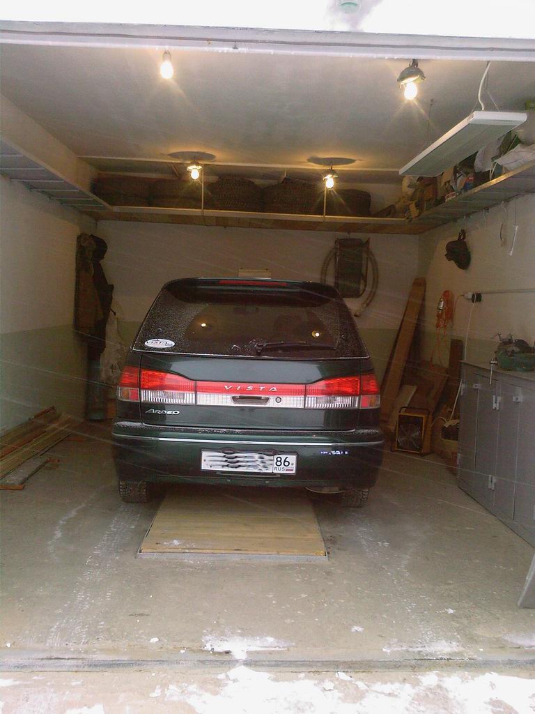

на воротах у меня наклеены уплотнители что бы щелей не было, пробовал и толку от этого всего нету, зимой на воротах на железных шурупах и замках, и на потолке и стенах рядом с воротами налет снега, шуга, а весной и осенью капли висят на воротах и на потолке рядом с воротами:
Тойота Виста.jpg [ 114.05 КБ | Просмотров: 1159 ]
Тойота Виста (5).jpg [ 111.41 КБ | Просмотров: 1159 ]
Тойота Виста (10).jpg [ 89.52 КБ | Просмотров: 1159 ]
Пробовал обогреваться инфракрасным обогревателем - висит над верстаком, толку от него в не утепленном гараже очень мало, жрет два киловатта, греет макушку пока под ним стоишь, а сам гараж он не в состоянии обогреть до тех пока не утеплишь полностью весь гараж. На порядок лучше тепловой вентилятор на 5KW
правда и он не греет гараж до комфортной температуры - все что он может это в мороз -25 гр (ниже температуры в гараже у меня не бывает, даже когда на улице - 45 гр., хотя у нас гаражи без отопления), нагреть гараж только до +12 градусов, вроде не холодно но ноги через пару часов замерзают да и сам начинаешь мерзнуть... тут по уму надо утеплять полностью все стены потолок и пол, но это много труда и много денег потребует и гараж сузится... Вообще лучше электрических греют газовые или масленые или дизельные пушки или печка самодельная буржуйка....

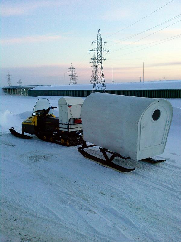

А как вам такой мини гараж для зимней рыбалки?
Photo-0011---.jpg [ 74.63 КБ | Просмотров: 1159 ]
