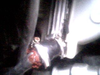

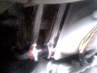

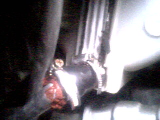

СообщениеДобавлено: 16 фев 2010, 19:39
Сообщения: 532
Откуда: Анжерка _ Новокузнецк
Репутация: 20
Вот сфоткал на телефон соединение Правда не совсем хорошо видно,но вроде понятно.Это нижняя трубка.
