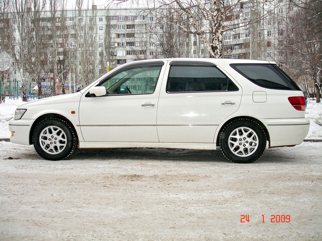

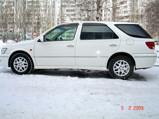

А!!! та про фото проставок, а я про фото машинок с установленными проставками, хотца глянуть на сколь это дело эффективно.
Поднимал только зад
Комментарий к файлу: после
ПОСЛЕ.jpg [ 121.64 КБ | Просмотров: 1961 ]
Комментарий к файлу: до
ДО.jpg [ 138.34 КБ | Просмотров: 1945 ]

TANK писал(а):
Поднимал только зад
+1, год полет нормальный
была Vista Ardeo серебро 2000г, 1-ZZ.
СообщениеДобавлено: 22 мар 2010, 00:01
Я когда пружины сзади поменял было так же как у тебя на втором фото. Потом я спереди установил проставки, поездил по трассе и машина стала выглядить примерно как на 1 фото.
