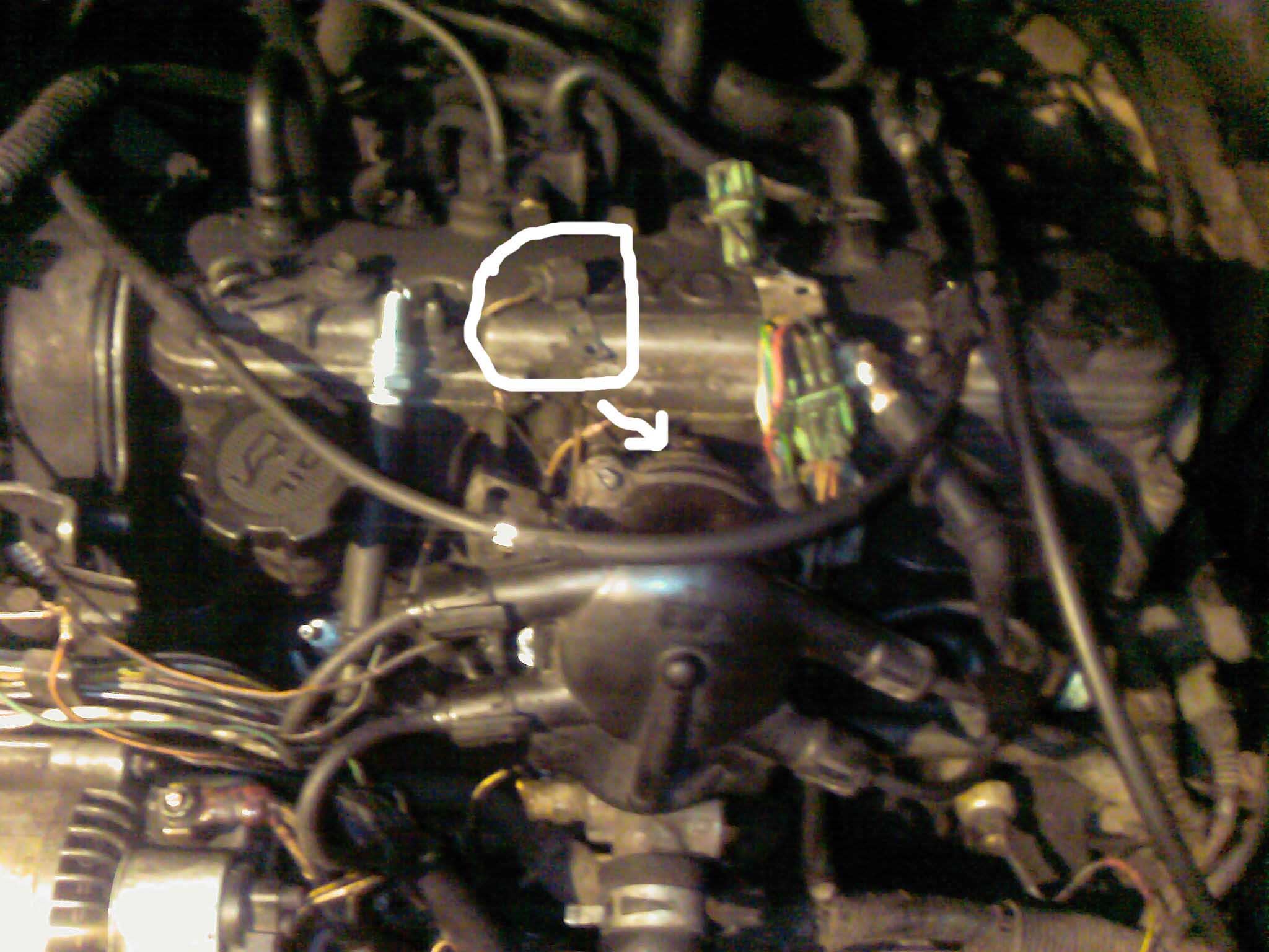

у меня вот какая=)
x_9c52c62c.jpg [ 47.31 КБ | Просмотров: 1034 ]
СообщениеДобавлено: 12 мар 2010, 14:32
Сообщения: 12747
Поменяй. У меня друган недавно на одиссее приехал с Москвы (750 км), заглушил двигатель, а утром не завелась. Поменяли катушку в трамблере и опять ездит :lol: Если есть возможность возьми попробовать, если нет ищи ее параметры. Мы определили замером сопротивлений катушки.

что это такое? конденсатор?
Photo-0044.jpg [ 205.93 КБ | Просмотров: 1059 ]
СообщениеДобавлено: 12 мар 2010, 18:11
Сообщения: 12747
Это конденсатор, надо документацию по трамблеру искать. Электронное зажигание с конденсатором я не видел.

почему то с кондера 2 провода идет :?

resident писал(а):
если это поможет то у меня кузов sv20 а двигло 3s
Судя по фото у тебя вовсе не 3S :)
