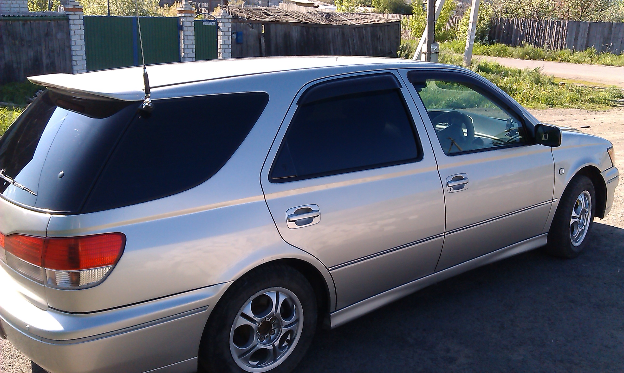

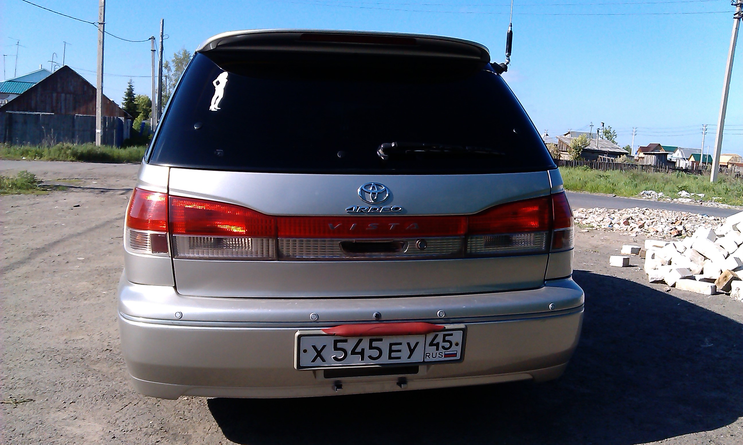

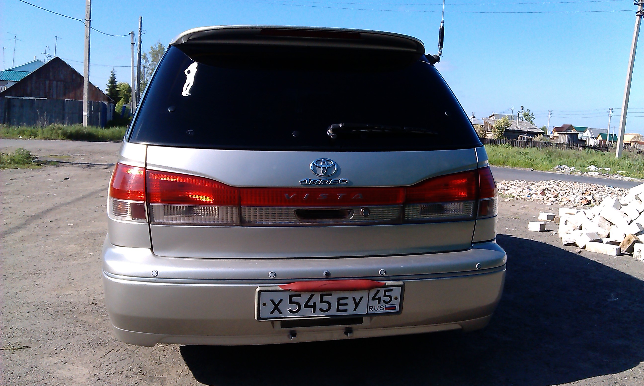

у нас и в городе говорят где гаишники стоят, где аварии, где пробки, очень удобно. Поставил на заднюю дверь, сёдня если не забуду, сфоткаю
Добавлено спустя 3 часа 32 минуты 38 секунд:
вот, только крепление надо еще покрасить
IMAG0289.jpg [ 749.96 КБ | Просмотров: 2588 ]
IMAG0290.jpg [ 824.17 КБ | Просмотров: 2588 ]

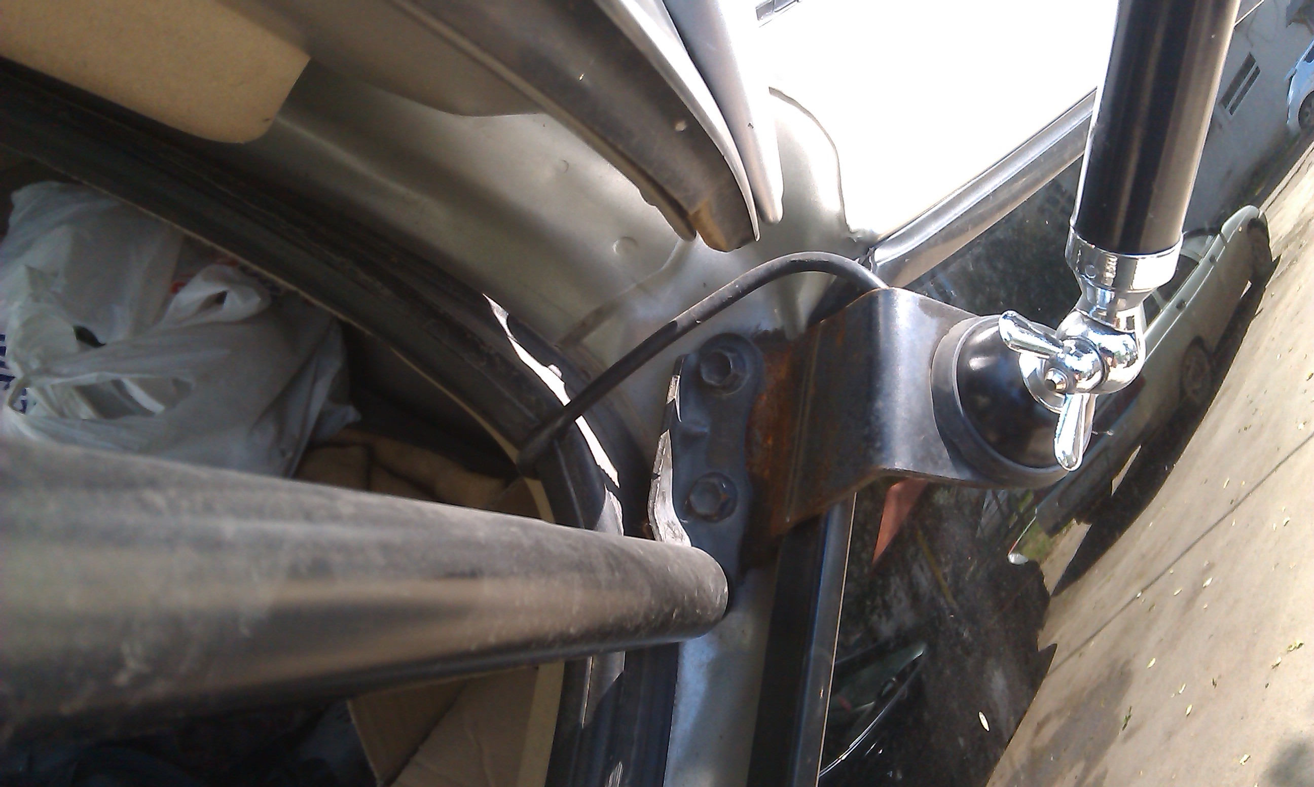

Ну теперь буду мучать:
Что за крепление?
Под какую антенну?
Где закрепил саму рацию бронепоезда?
 Заголовок сообщения: Re: Рация в машине

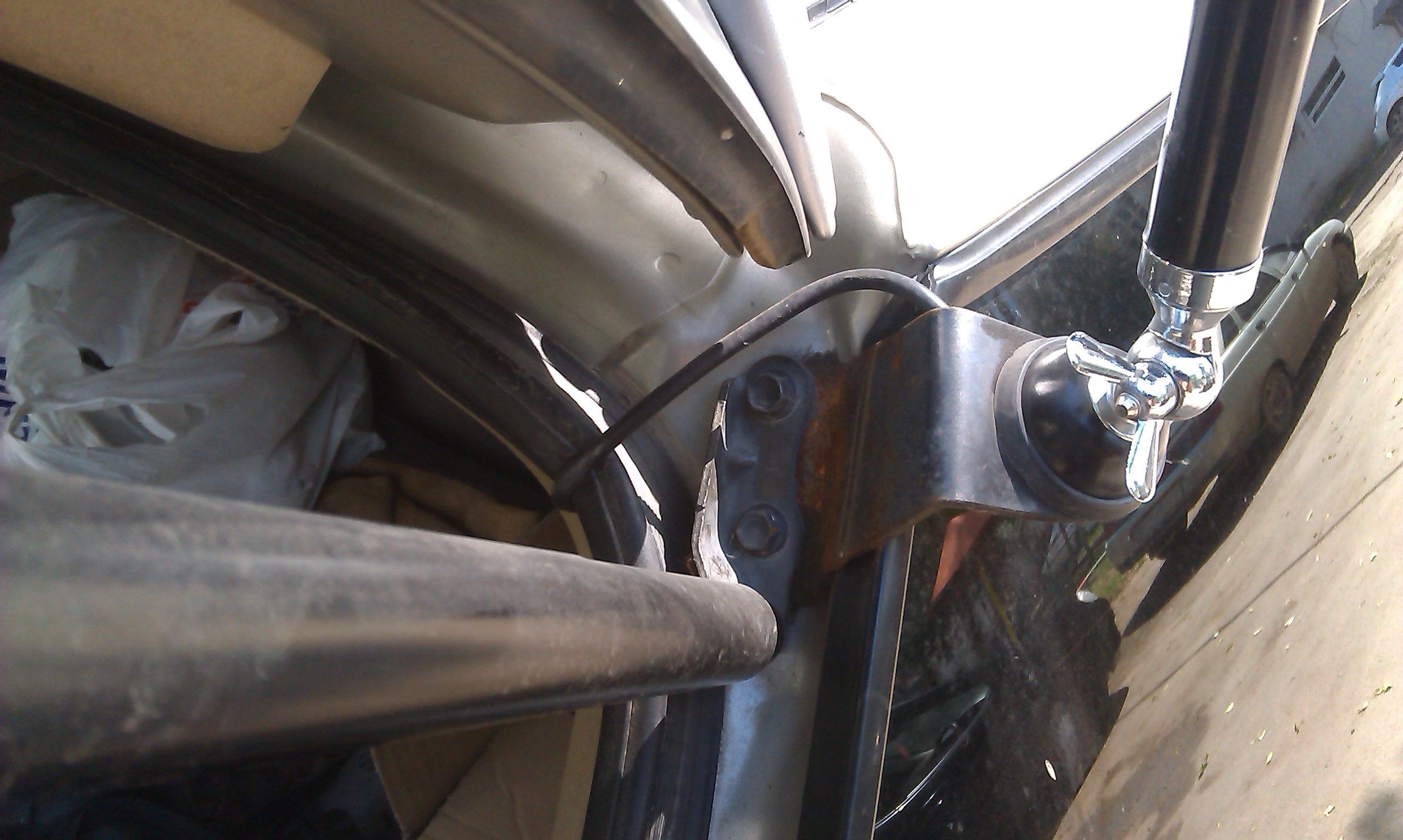

СообщениеДобавлено: 23 июн 2013, 10:41
Сообщения: 155
Откуда: Курган

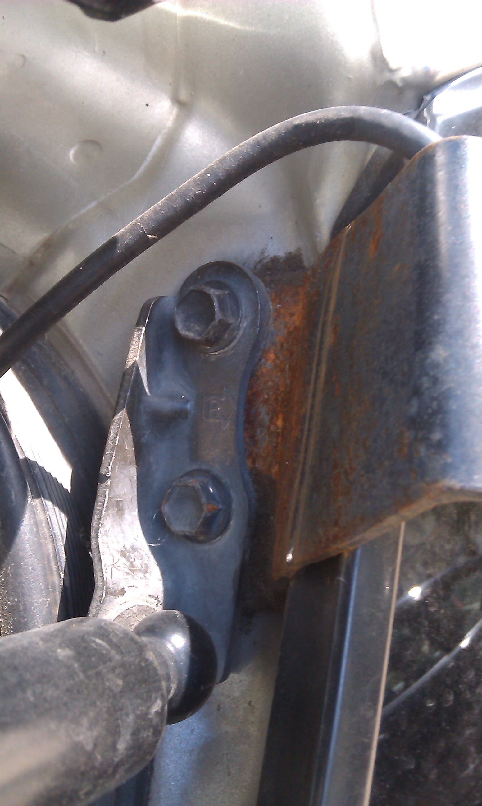

крепление было с антенной, для крепления на водосток, ну я его погнул маленько, как надо подогнал и прижал болтами, которыми крепится амортизатор задней двери. долго думал куда её прикрепить но потом решил под крепление амортизатора,ничего не дырявить и в любой момент можно снять, если что, только нужно массу с корпусом хорошо соединить, сфоткаю крепление поближе и выложу
IMAG0298.jpg [ 568.59 КБ | Просмотров: 2569 ]

СообщениеДобавлено: 19 июл 2013, 16:10
Сообщения: 155
Откуда: Курган

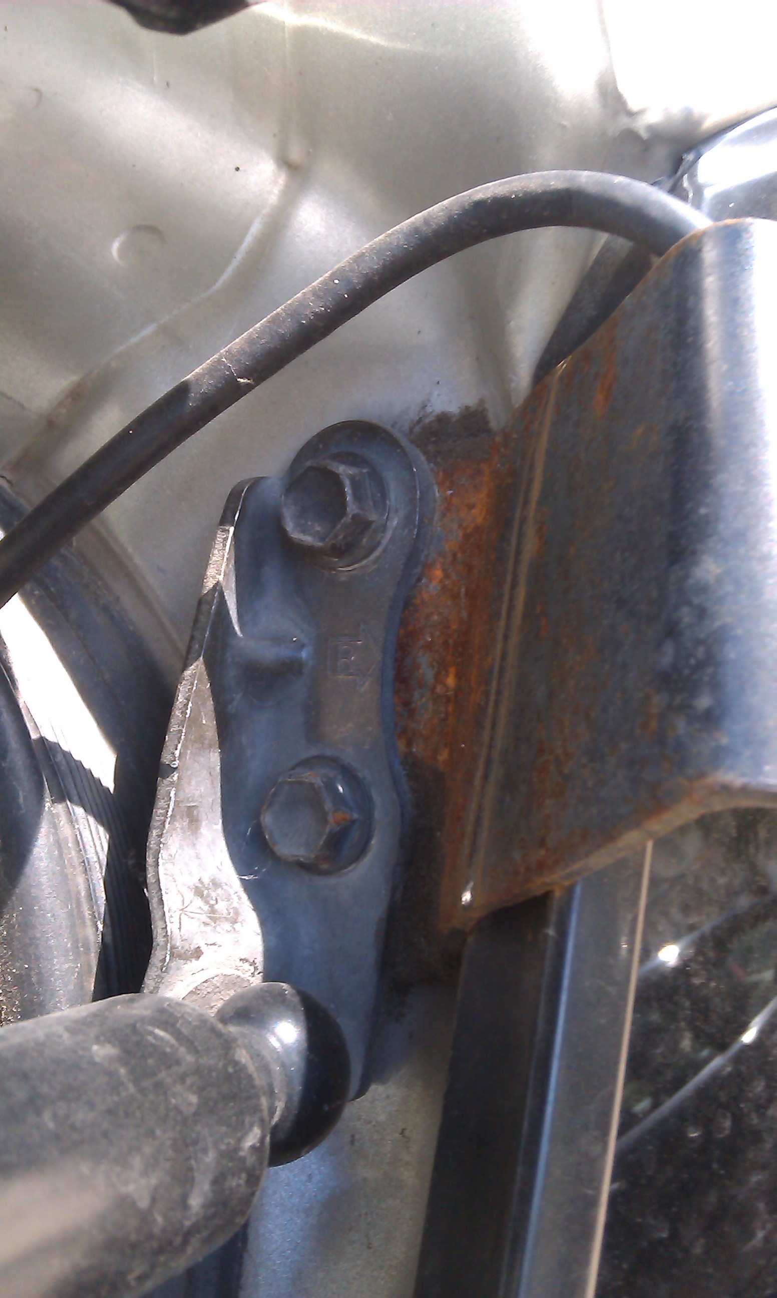

вот фото, совсем было уж забыл
IMAG0358.jpg [ 520.06 КБ | Просмотров: 2549 ]
IMAG0359.jpg [ 506.24 КБ | Просмотров: 2549 ]
