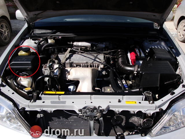

Fil-ardeo писал(а):
Вчера нашел время... снял... тот же, что и у вас. После замены ни каких проблем не появлялось?
Нет, проблем никаких не появилось. Все работает идеально.

Если не трудно можно фото где он визуально находиться. и еще покупали новый или контрактный комп? В чем разница? Ни ужели комп со временем "стареет" раз начинает тупить?
Как мне объяснил спец, там сигналы, которые комп посылает в коробку очень большой силы, поэтому со временем контакты внутри самого компа выгорают. Я разбирал этот комп - это простая элетронная плата с кучей микросхем и кондеров, на вид все было целое и ничем не отличалось от того что я купил на замену. Покупал я БУ-шный, а разница между новым и контрактным в том что если у контракного пробег приближается к 200000 км, то есть вероятность что он тоже скоро заглючит (может и не заглючить). Узнать какой у него пробег не представляется возможным - поэтому его покупка это лотерея. Можно купить у надежного поставщика если ты 100 пудов знаешь что они возят запчасти из японии. Японцы в среднем больше 50000 км не накатывают. По цене - новый ~1500$, контрактный 8-10 т.р.
