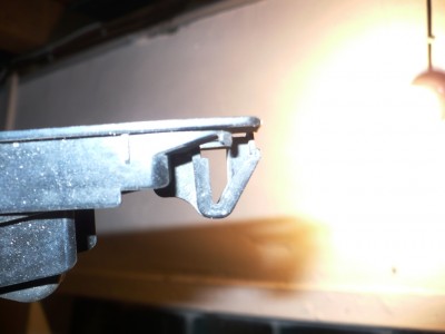

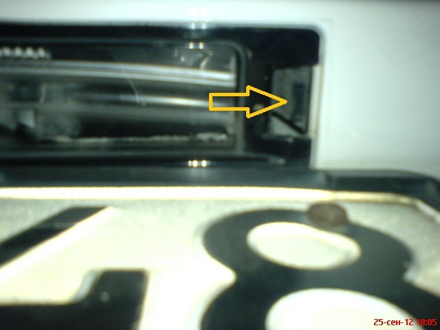

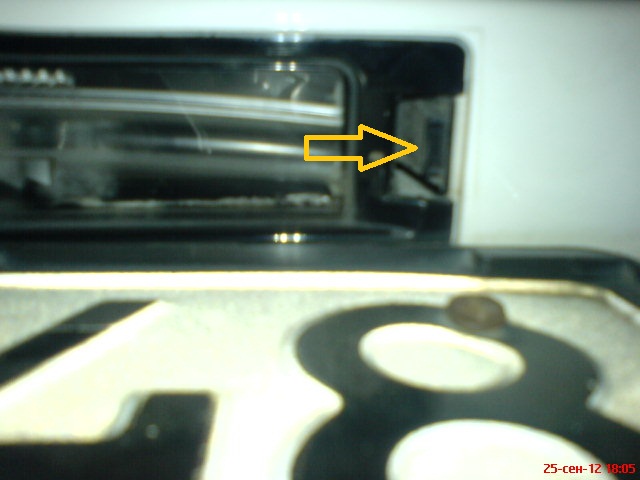

Братцы, лампу поменять, снять плафон надоть, там причипетка, её куды в противоположную сторону, а то боязно, кряхтит она и я в придачу...
DSC01919.JPG [ 62.49 КБ | Просмотров: 2550 ]
 Заголовок сообщения: Re: Не горит подсветка номера - где что искать?

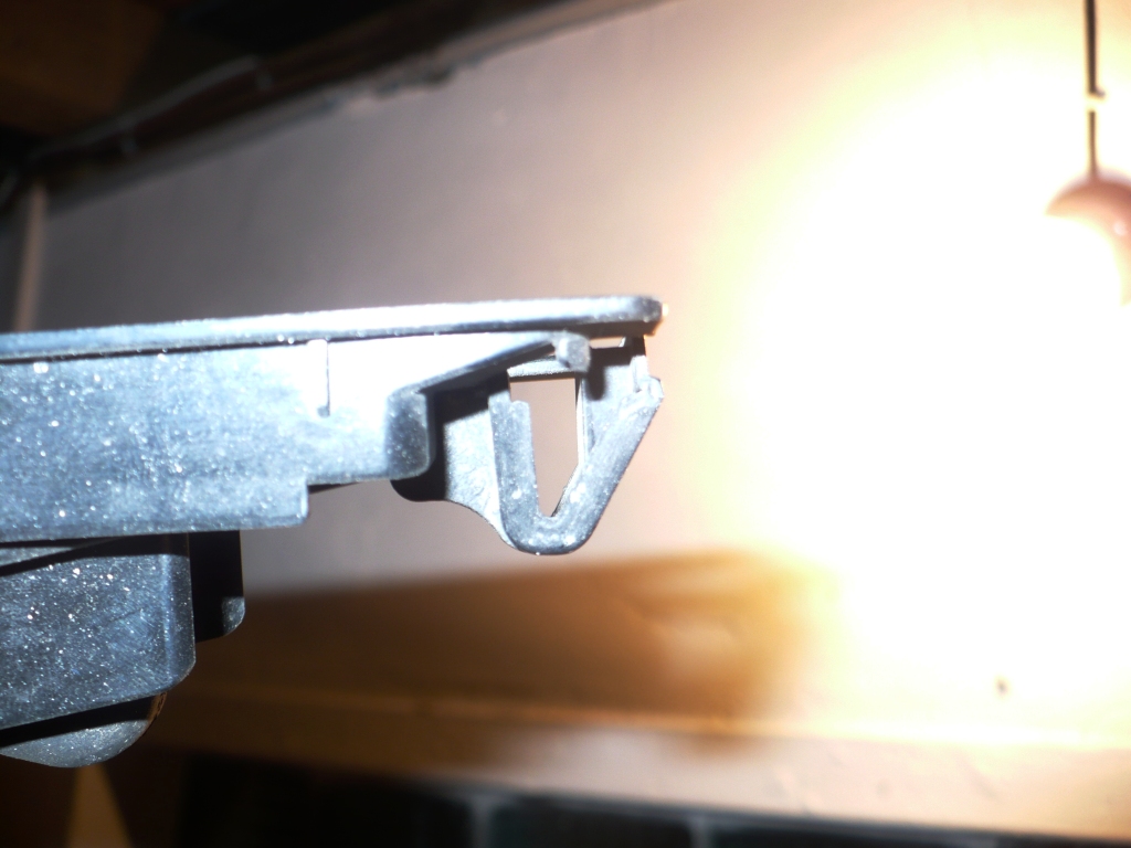

СообщениеДобавлено: 26 сен 2012, 20:18
Репутация: 2079

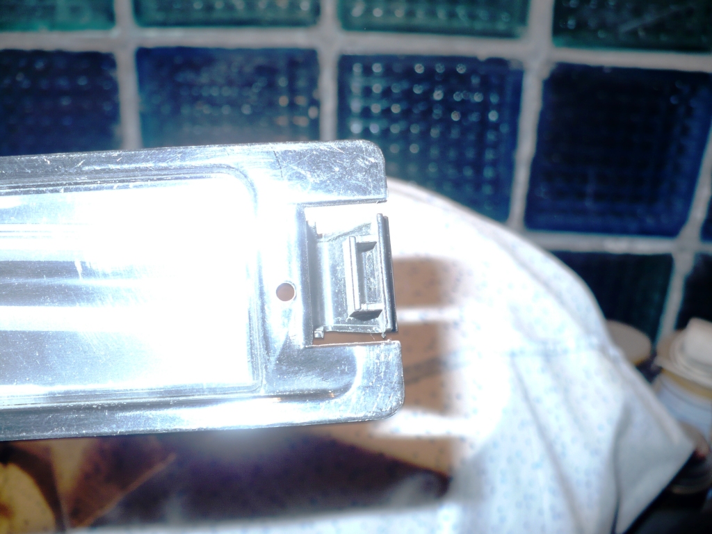

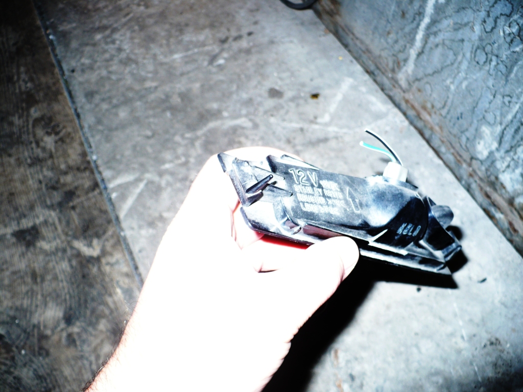

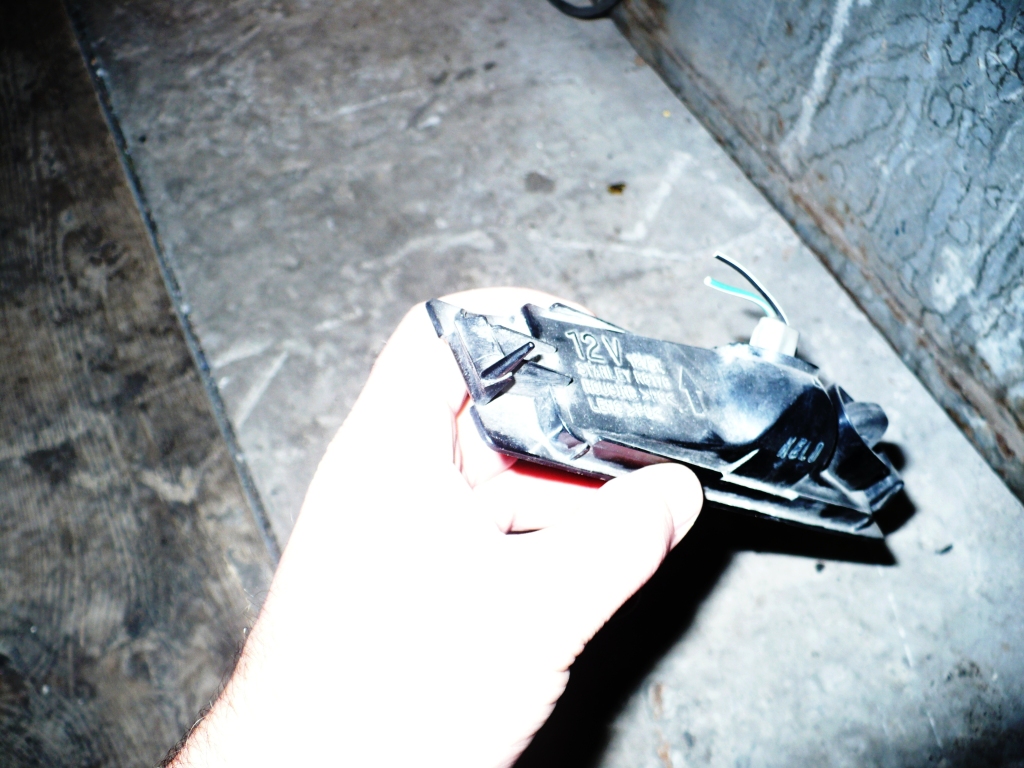

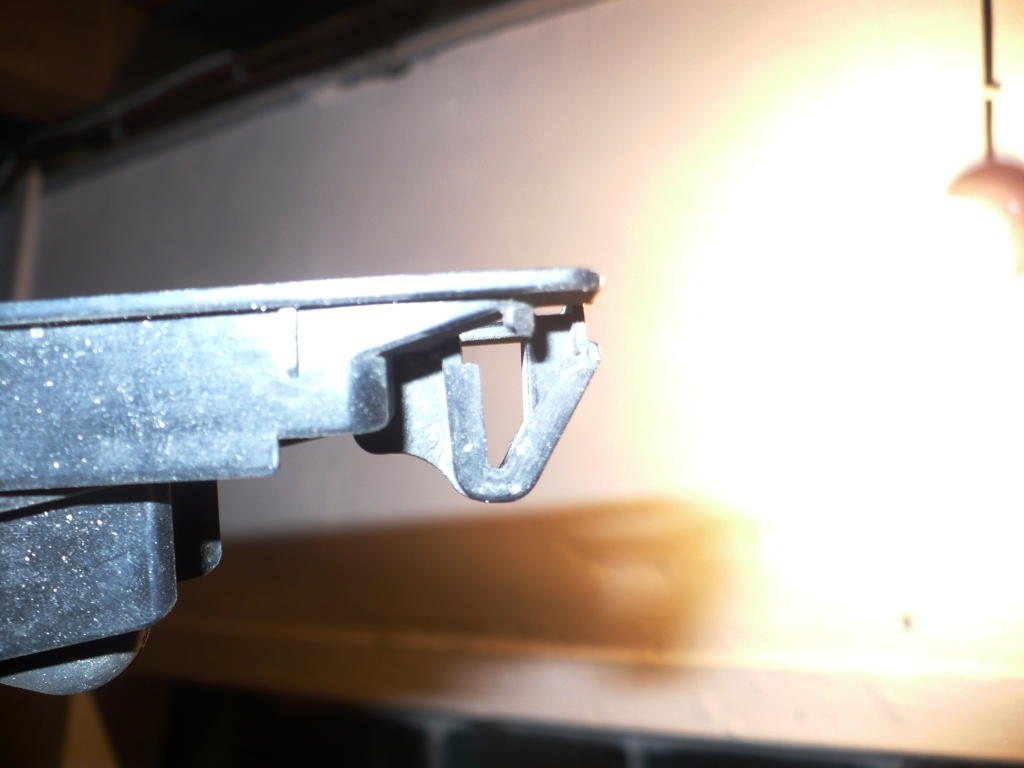

raewna, лови...
Вставляешь тонкую отвертку и давишь в сторону плафона. Затем вынимаешь...
P1020993.JPG [ 403.05 КБ | Просмотров: 2544 ]
P1020995.JPG [ 305.32 КБ | Просмотров: 2544 ]
P1020998.JPG [ 435.32 КБ | Просмотров: 2544 ]
