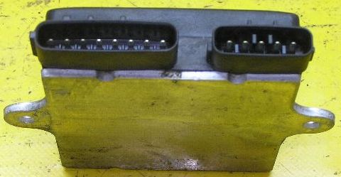

В 30х кузовах (если ошибаюсь - поправьте...) есть отдельный блок, так и называется "блок управы зеркалами". Видать в нём проблема.

Да я так тоже думаю, только где его под панелью искать?
Вариант №1 - посмотри в букваре.
Вариант №2 - посмотри в каталоге (типа на Экзисте)...
:D ...

Да букварь тут не помощник, я его в виде отдельных страниц ввиду его полной непригодности в окно отправил, а на экзисте гляну. Там схемы расположения есть?
Да, там в Экзисте есть схематическое расположение привязанное к габариту кузова. Открой электрооборудование и там все именно так и обозначено, с примерным местом расположения. Для того, чтоб понимать где это искать по-моему достаточно.
Удачи в поиске!
Найдёшь - отпишись.

Вроде блок управления это и есть тот модуль на котором кнопки (у мужика на камри в 30 или 32 кузове) при мне устранял поломку у него зеркала и стекла не шевелились.
Вот он и говорит поменяй модуль(эта и есть та панелька с кнопками)управления.
Вот может это твой вариант где искать?

Я так понимаю, что блок - это блок, а кнопка - это кнопка, т.е. это разные вещи как на фото.
Я не уверен только в том, что есть ли у тебя такой электронный блок управления зеркалами, ты уж сам попробуй с этим вопросом разобраться и соответственно - где он стоит в машине.
