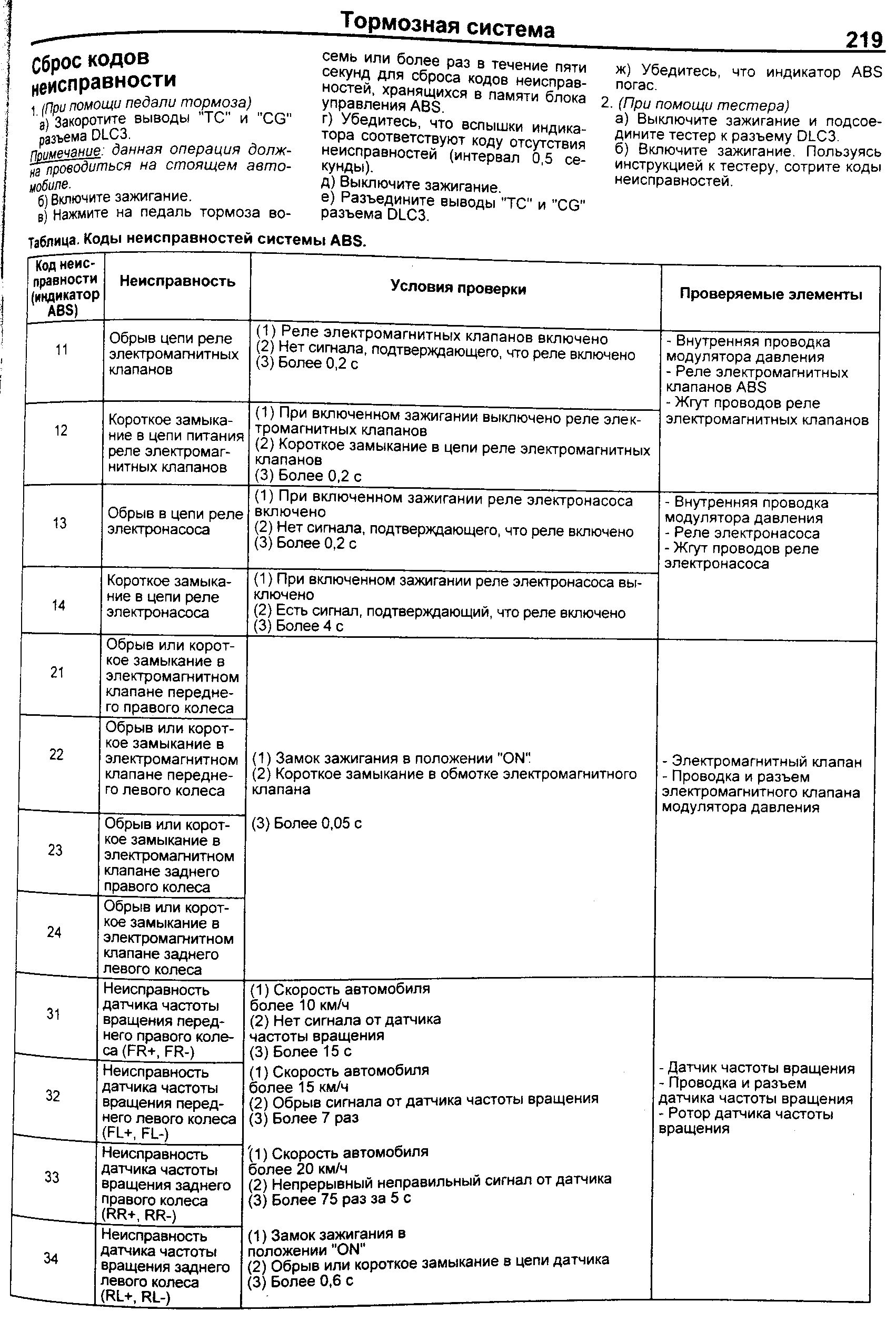

СообщениеДобавлено: 30 авг 2011, 17:07
Репутация: 2079
Неправильно. Ошибки АБС скидываются по-другому...
Мануал+1_218.jpg [ 781.62 КБ | Просмотров: 3430 ]
