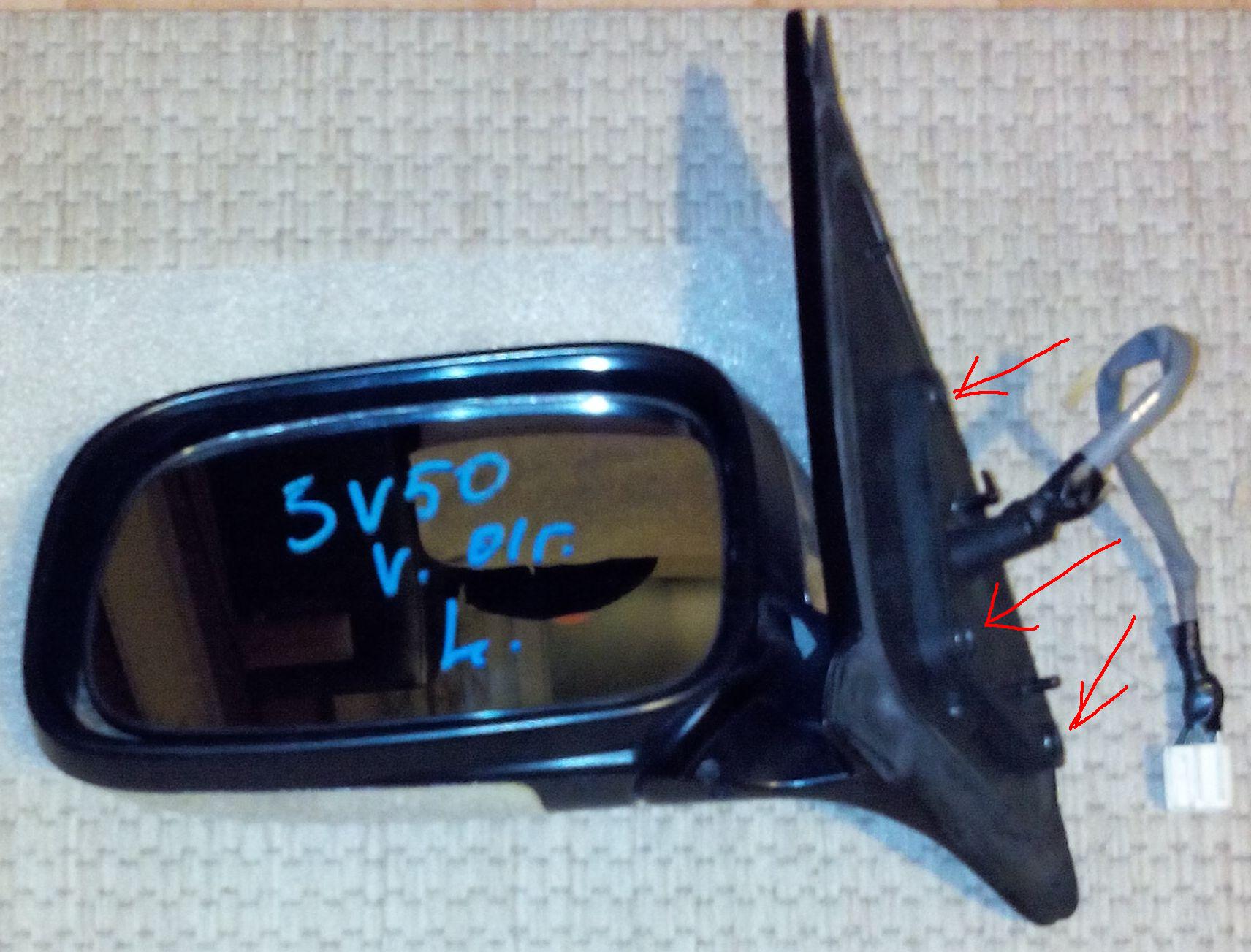

а чтоб зеркало с тачки снять, нужно карту двери снимать? где находится разъем проводки? немного хлопнул корпус левого зеркала, надо запаять.
 Заголовок сообщения: Re: Как снять зеркальный элемент
СообщениеДобавлено: 14 апр 2017, 21:04

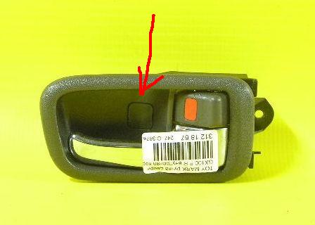

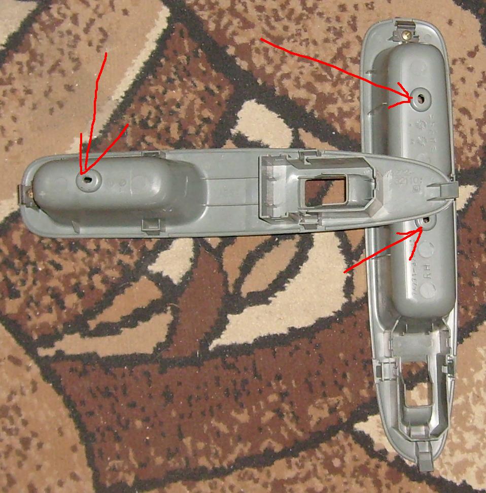

Да -надо, потому как под ней и фишка подключения зеркала к проводке машинки, и она прижимает край внутренней черной заглушки треугольной под которой болтики крепления зеркала к двери, да и сами болтики надо ж тоже открутить.
Предварительно открути болтики крепления накладки\ручки двери (на дне) и вытащи вверх, потом болтик крепления ручки\открывашки двери внутренней (поддеть надо квадратную крышечку на окошке).
Снимай обшивку\карту аккуратно, чтоб клипсы крепления карты-обшивки не поломать.
Заодно посмотришь как изнутри дверь устроена.

fei5656 вопрос про св33) и я уже снимал карты, подложка под рычаг открывания (первая картинка) снимается геморно:/
а нашел . вопрос теперь где эти болты откручивать)
СообщениеДобавлено: 15 апр 2017, 21:40
Там же в левом нижнем углу переднего стекла треугольный элемент стоит пластиковый,его тянешь на себя аккуратно и он отходит и там под ним эти болты держат зеркало.Откручивать лучше не отверткой а головкой маленькой на 6 или 80 не помню точно.
СообщениеДобавлено: 15 апр 2017, 22:39
Да-да, все верно.
Я про номер кузова 33й :oops: сразу не посмотрел.
