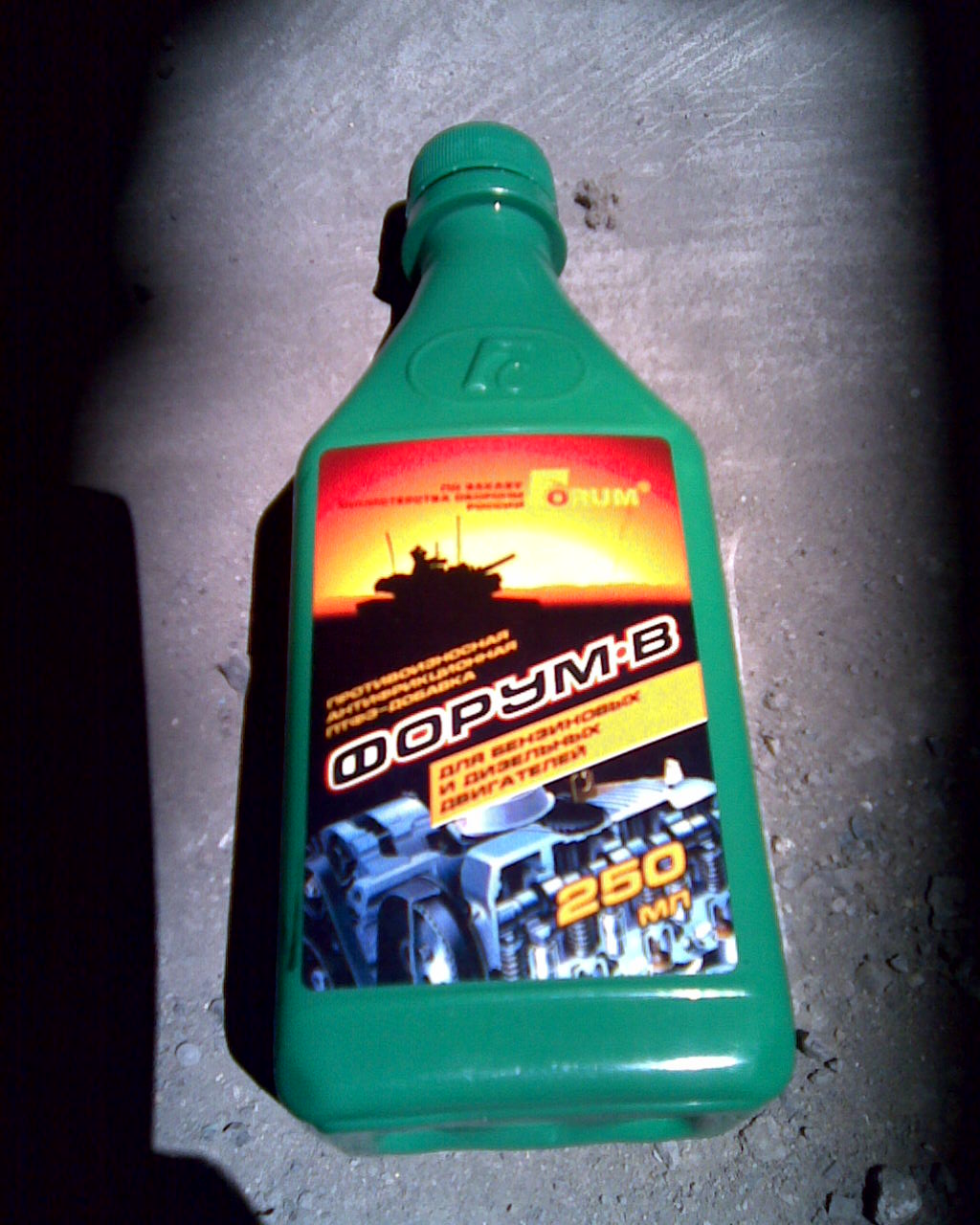

У меня дизельный звук пропал после того как я добавил в масло присадку. Открыл заливную крышку, взболтал и залил. Завёл, дизеление исчезло. Конечно это не решает проблему износа, но нет этого мерзкого звука и уже легче на душе.
Не смог найти ее в инете, выложи фото с описанием....

Я бутылку уже выбросил, эта фотка единственная сделана мобильником. Описание есть здесь http://rodonit.chepetsk.ru/production/pforum.html
