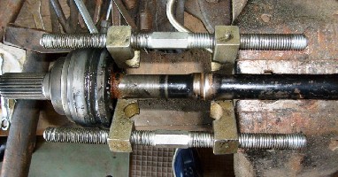

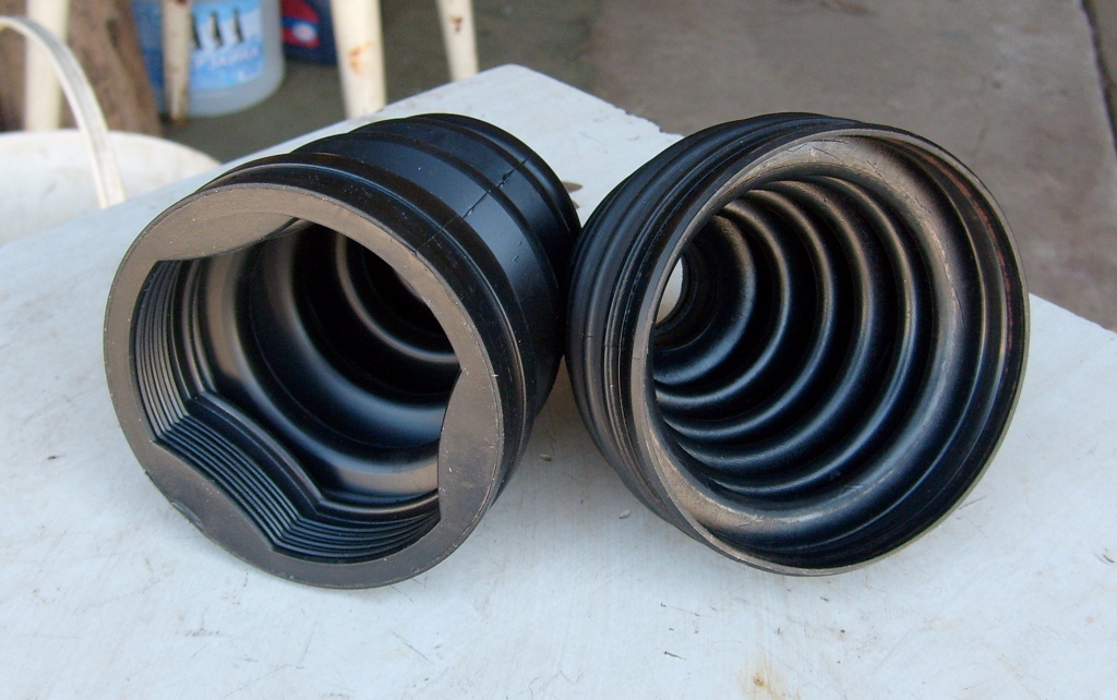

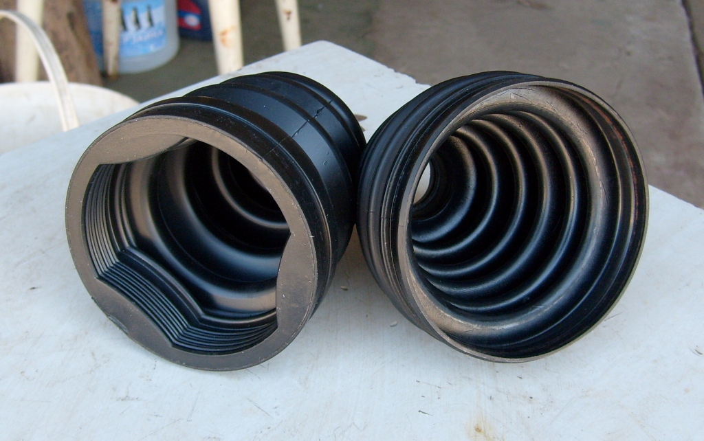

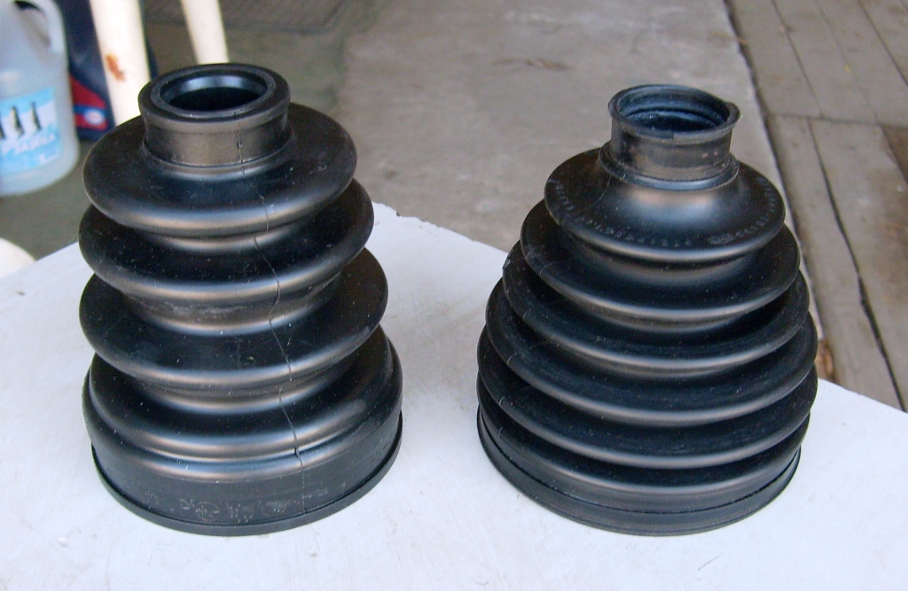

Так вот, сегодня погода была хорошая и чтоб на дачу СПЕЦИАЛЬНО ж не ехать, а поехал я в гараж менять гранату и пыльники на любимом ПерЛевом приводе!!!

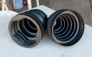

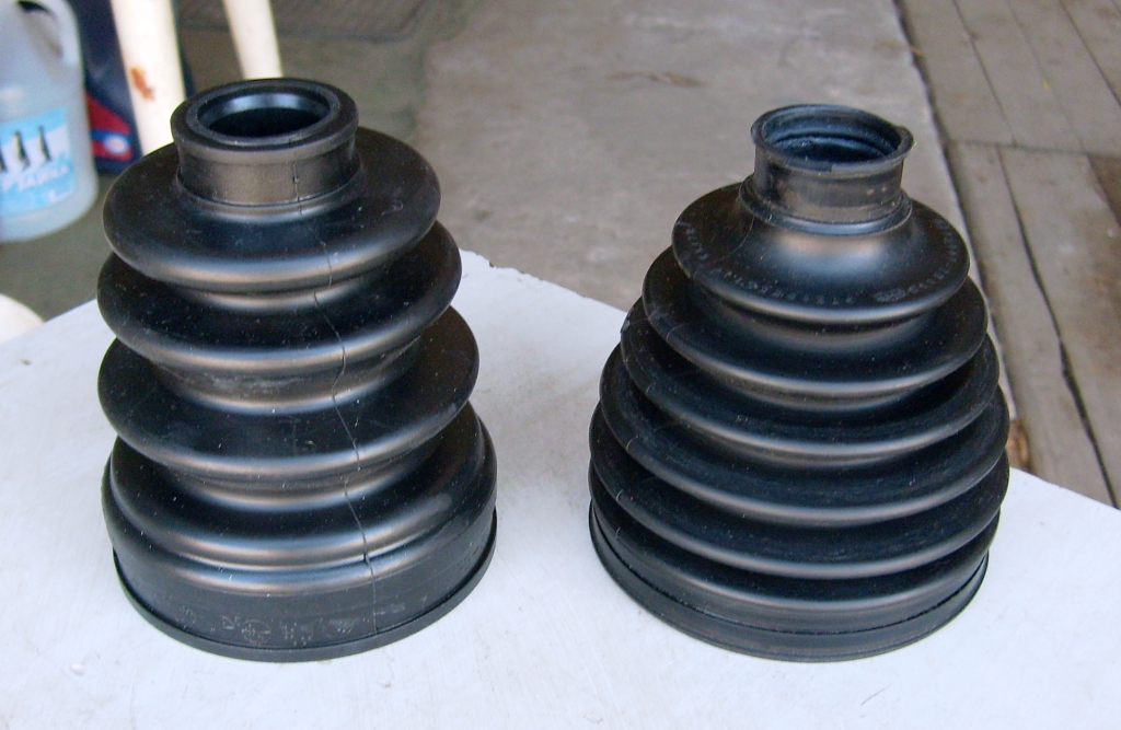

Во-первых, как и обещал выкладываю пыльники, слева резиновый на внутренний ШРУС, а справа - пластиковый на наружний ШРУС.

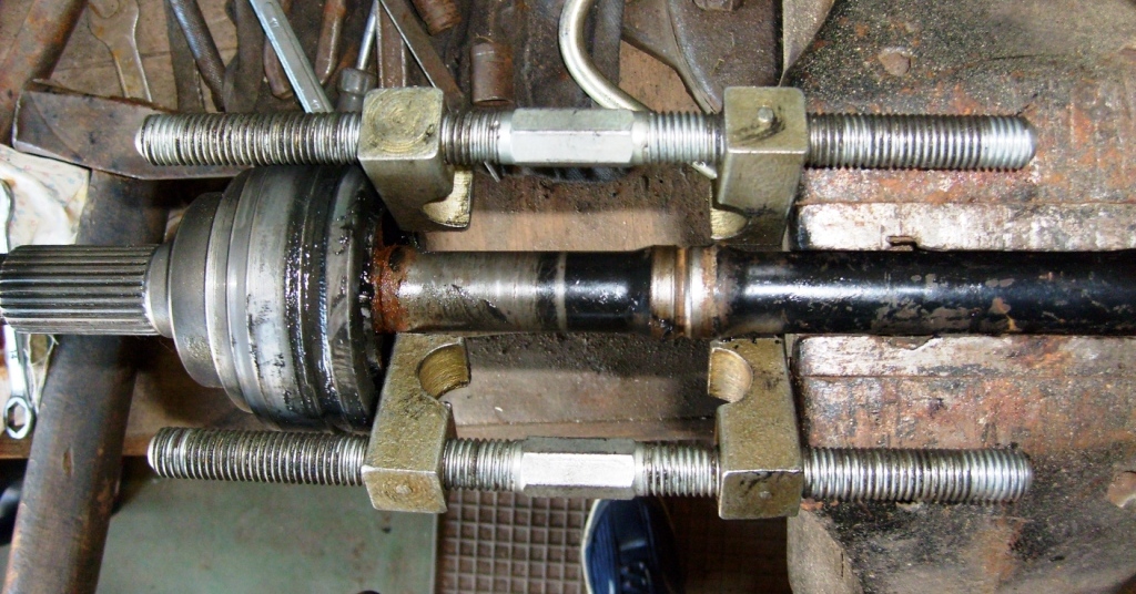

Во-вторых, как и обещал выкладываю фото работы мозгов и рук с использованием "любимой приспособы"...
Снялось не просто, а ОЧЕНЬ ПРОСТО.
Зажимаем вал в тиски, упираем наконечники приспособ в ШРУС и в тиски, и работаем ключиком рожковым на "14" . По ходу смотрим, чтоб не "сосклизнуло".
Итог: через 5 минут "мухи отдельно, мясо отдельно"!

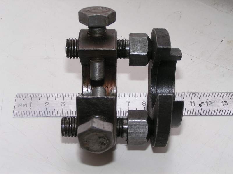

В магазине продается сьемник гранат от Ваз и придумывать ничего не надо стоят 100 рублей выглядят как два кольца с прорезию и упорные болты, кольца через прорезь одеваются на вал фиксируются , а упорными болтами сдвигаем гранату.
СообщениеДобавлено: 22 май 2010, 07:19

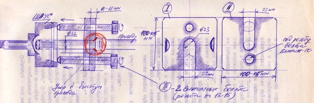

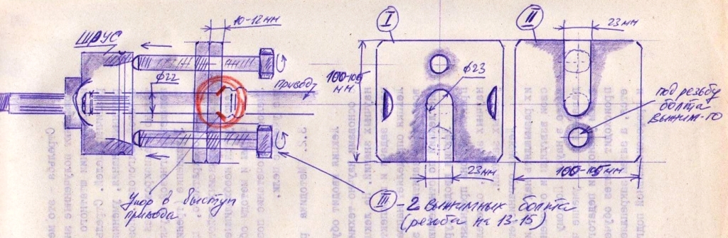

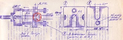

Нарисуй пожста на бумажке примерный вид и фото или скан выложи сюда, и народ увидит и сам буду знать что спрашивать в магазах.
Короче вот такой вариант можно попробовать самому смастрячить или заказать выточить.
Ну что народ, "энта сковородка заговорит" или не заговорит???

СообщениеДобавлено: 22 май 2010, 13:12
Сообщения: 438
Тем: 25
Репутация: 58
А одевается как потом?
СообщениеДобавлено: 22 май 2010, 23:09
Я "одеваю" просто.
Сажусь на стул, зажимаю между коленками гранату стержнем вниз, вставляю вал в шлицы сепаратора гранаты, придавливаю его левой рукой вниз, чтобы фиксирующее кольцо немножко хотя бы вошло в паз в ШРУСе и резко ДЕРЕВЯННОЙ тяжелой киянкой сВерху-вниз бью по верхнемУ торцу вала. Раньше была большая пробка от китайского "шампанского", ее одевал на вал сверху и бил обычным молотком, но как и все китайское - долго она не выжила...
Так вот, 2-3 удара и вал входит и садится на своё место тока-так!!!

Вазовским съемником не получилось снять,так как болты короткие,а на валу упор сильно высоко расположен.Поэтому заказал болты должны выточить,тогда буду про бывать.
Комментарий к файлу: вот такая прилада тазика
