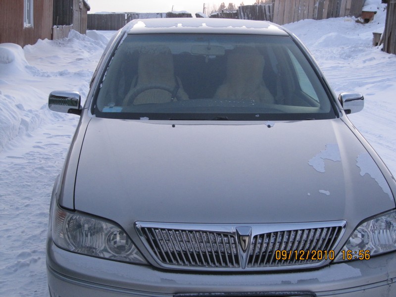

А я вот так вот себе захромировал решетку радиатора :D За два часа, обычным ножиком :)
Изначально решетка была крашеной каким-то неочень умным человеком в Японии. Если это у вист сразу так с завода не идёт. Естественно от морозов и камней краска пооблупилась в некоторых места и отстала от хрома. Мне это дело надоело и я взял обычный острый качественный нож (Tupperware кстати) и под малым углом стал аккуратно и тщательно соскабливать с хрома краску. Хром не царапается (чудо!). После всего этого использовал мягкие абразивные пасты для фар: для полировки и для блеска. Полировал х-бумажной тряпочкой. После всё тщательно смыл водой и поверх отполировал полиролью для автомобиля с силиконом Amway которая. Результат на фото. Денег не потрачено ни копейки.

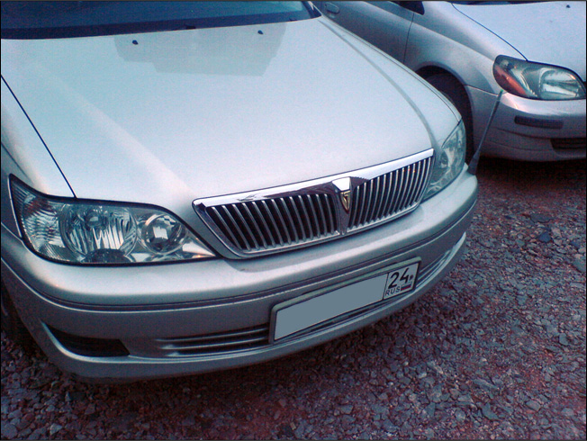

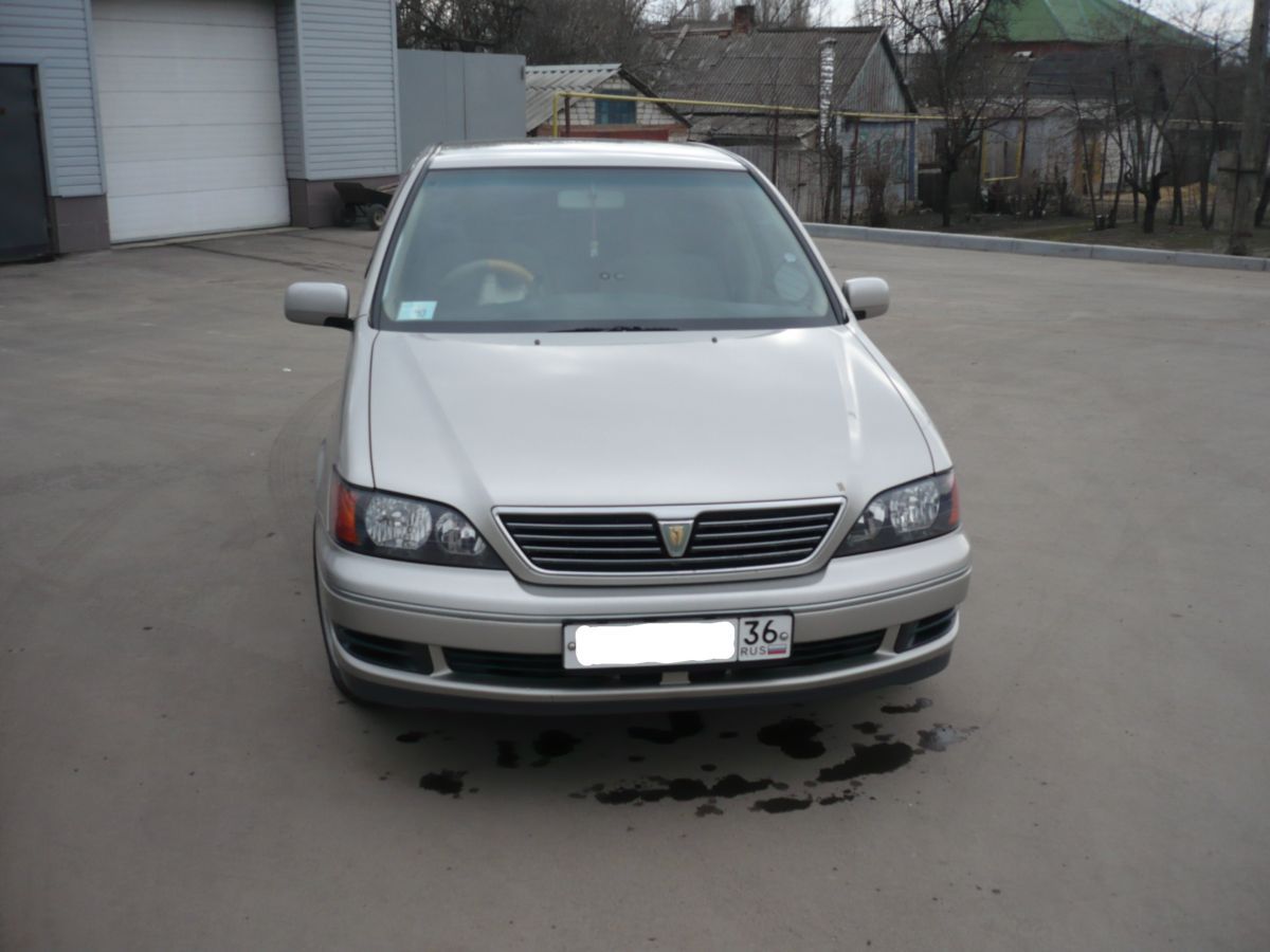

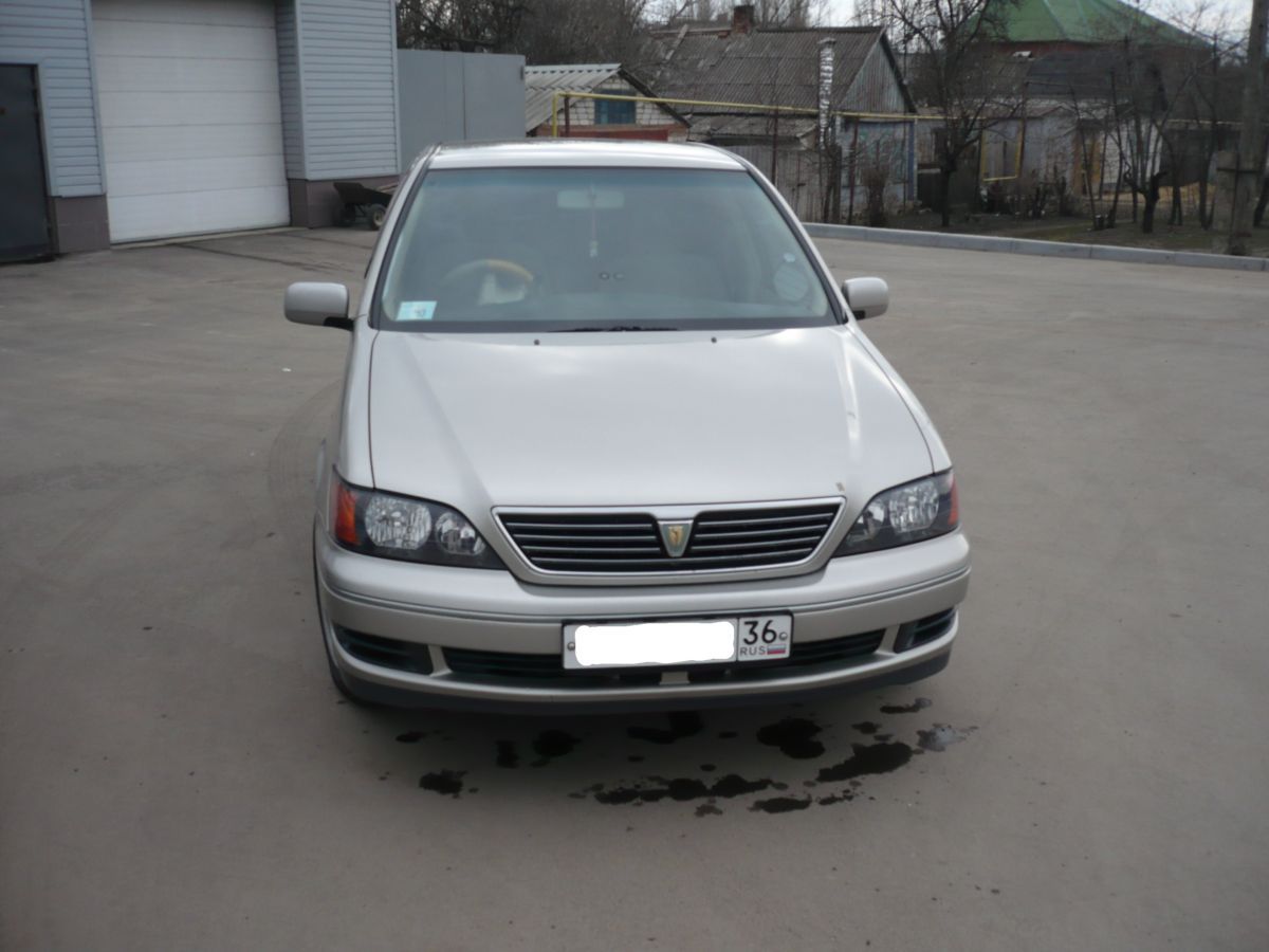

Подскажите а подойдет ли вот эта решетка радиатора на дорестайл?
P1000018.JPG [ 92.65 КБ | Просмотров: 3029 ]
dsc00054.jpg [ 196.88 КБ | Просмотров: 2988 ]

Скорее всего да, потому что я одно время тут видел на форуме, что кто-то выкладывал фотку, где на послерестайле дорестайловая решетка. Я сделал вывод, что они подходят друк к другу.

капоты на всех вистах в 50том кузове одинаковые, проверено на себе, так что не парься с рейстайлинговой решеткой, все подходит :)

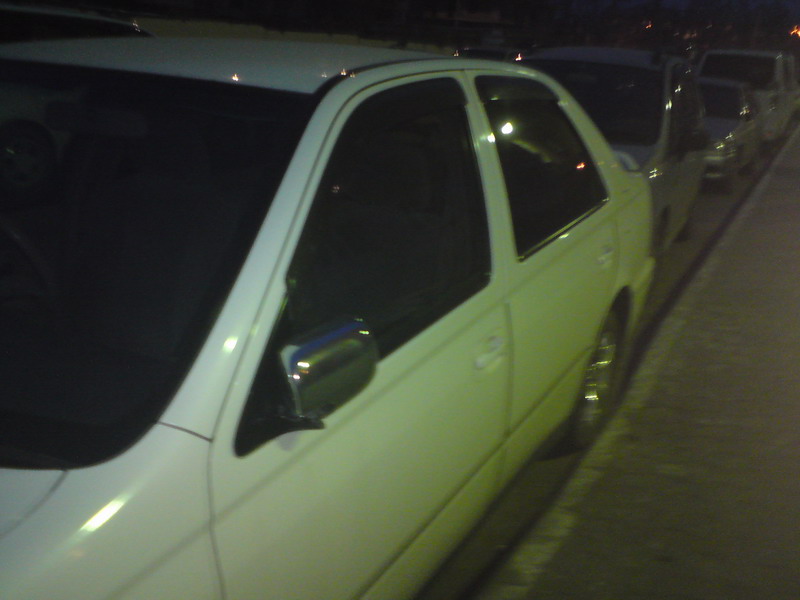

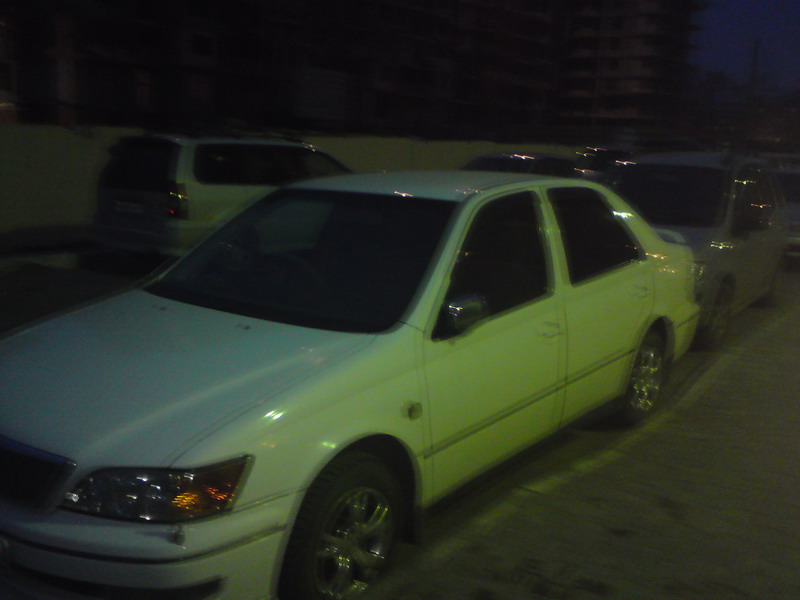

вот они те самые хромовые ушки, правда ночером поймал, но тоже доказательство, что они есть!))
catovsky, давай начнем с малого, шильдов дождемся, потом разведаем тему, у меня так ваще болезнь на хром, все бы хромировал)))
ушки в хроме2+.jpg [ 86.11 КБ | Просмотров: 3013 ]
ушки в хроме+.jpg [ 84.17 КБ | Просмотров: 2993 ]
еще бывают металические хромированные уши на наши висты...видать очень редко
