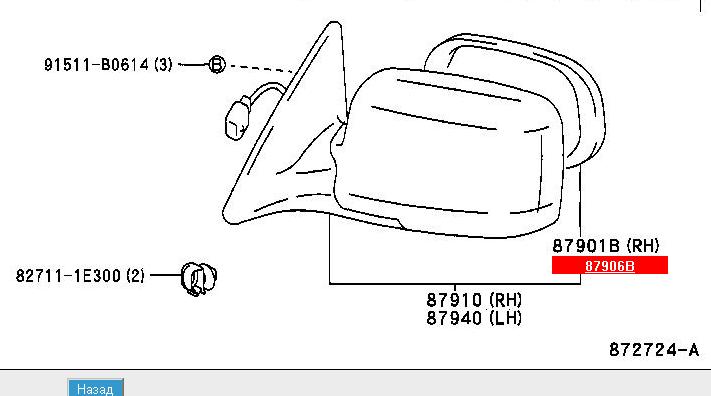

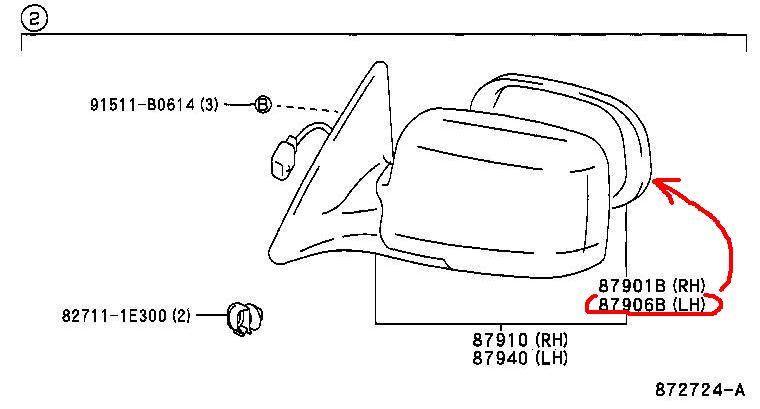

а я, кстати, на экзисте нашел вот...вроде ободок как раз...в районе 700р за штуку...попробую заказать...
Попробуй! Но это ЗЕРКАЛЬНЫЙ ЭЛЕМЕНТ ! -само зеркало. :crazy:

Репутация: 732
непонятно...судя по картинке как раз ободок...
ободок.JPG [ 32.76 КБ | Просмотров: 4032 ]
а вот уже деталь за номером 87901B и есть зеркало...
Ну ХЗ 8O , как товар получишь--отпишись! Тогда,реально, гемора не будет, а то у многих он сломан и не могут найти по разборкам.
Как ободок? получил? А то я тож на экзисте на него уже давно смотрю, все как то руки не доходят заказать, да и сомнения берут.

перед НГ пытался связаться с ними, чтобы уточнить - сайт у них нифига не работал...сейчас отправил запрос - жду ответа..
Добавлено спустя 3 часа 16 минут 5 секунд:
ответили - это зеркало...ободок отдельно не поставляется (((...

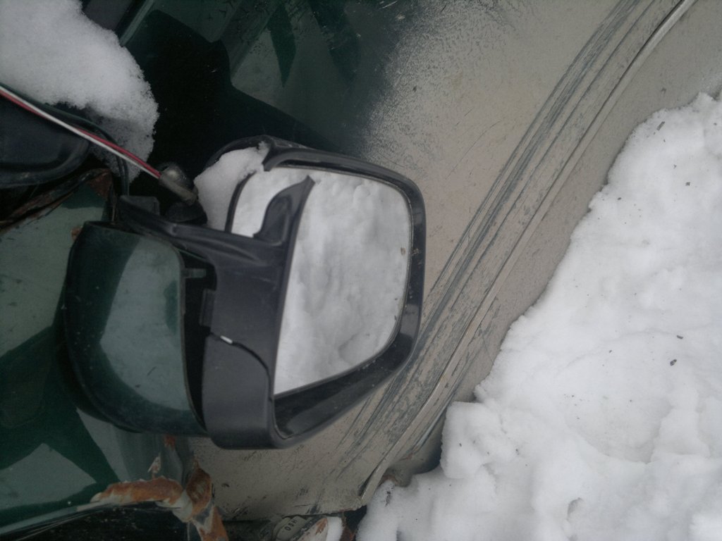

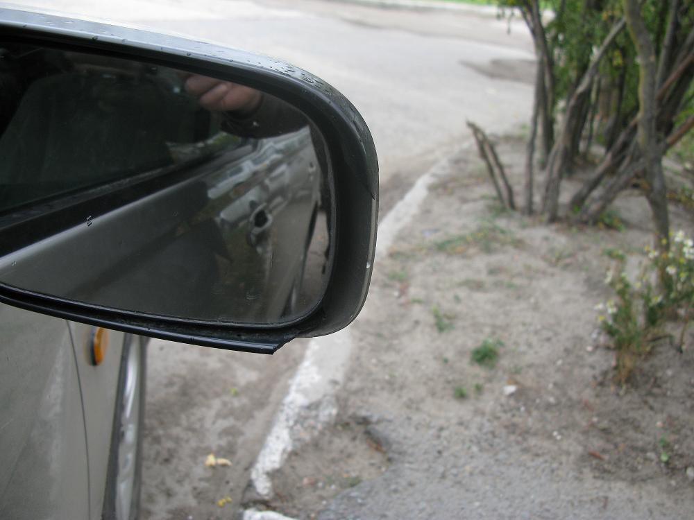

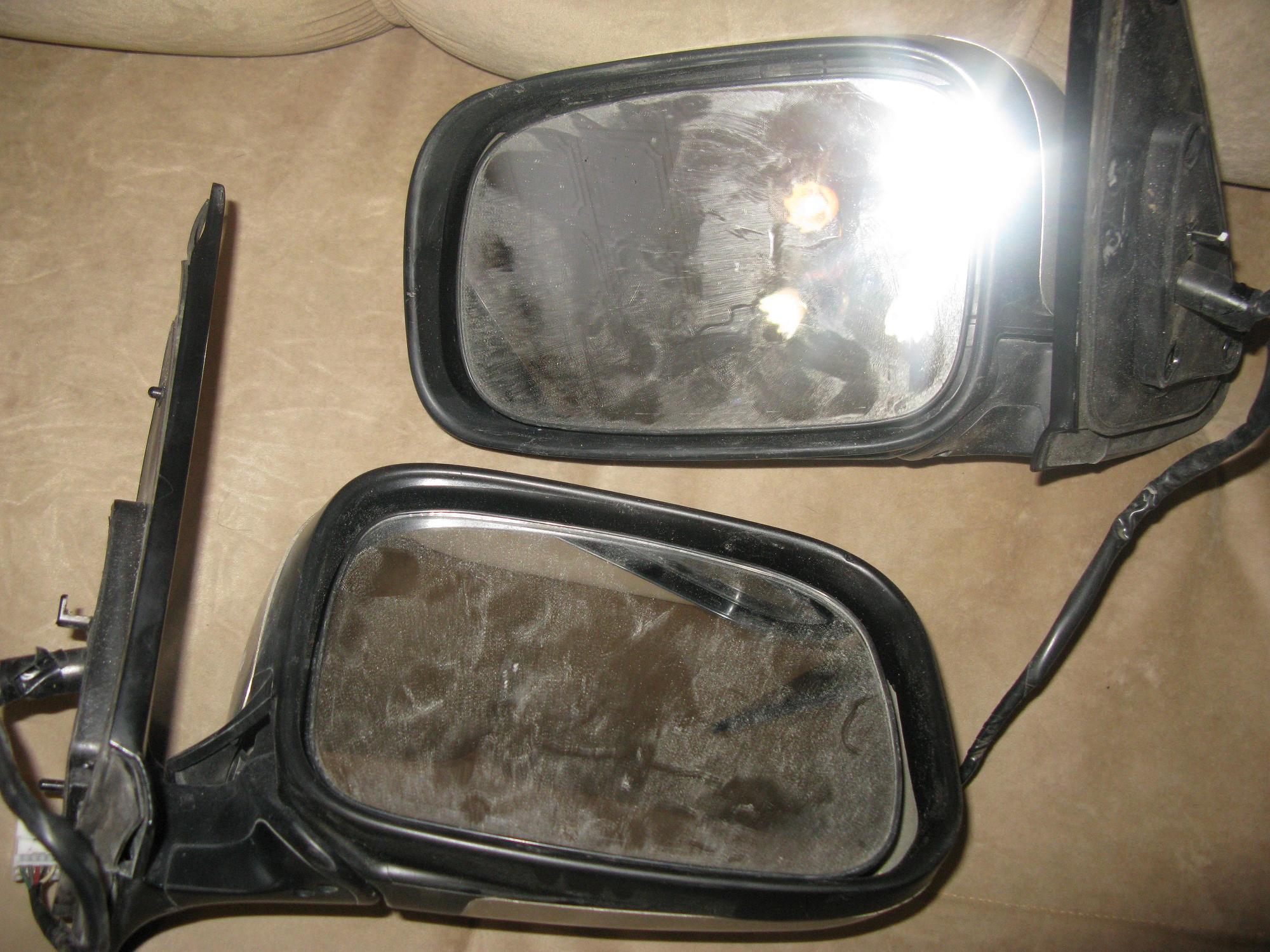

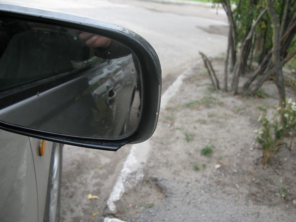

итак, вот мое решение проблемы с кантиком )))...
вот такая проблема с ним была(у левого зеркала еще большая часть кантика отсутствовала)
IMG_17211.JPG [ 74.31 КБ | Просмотров: 3936 ]

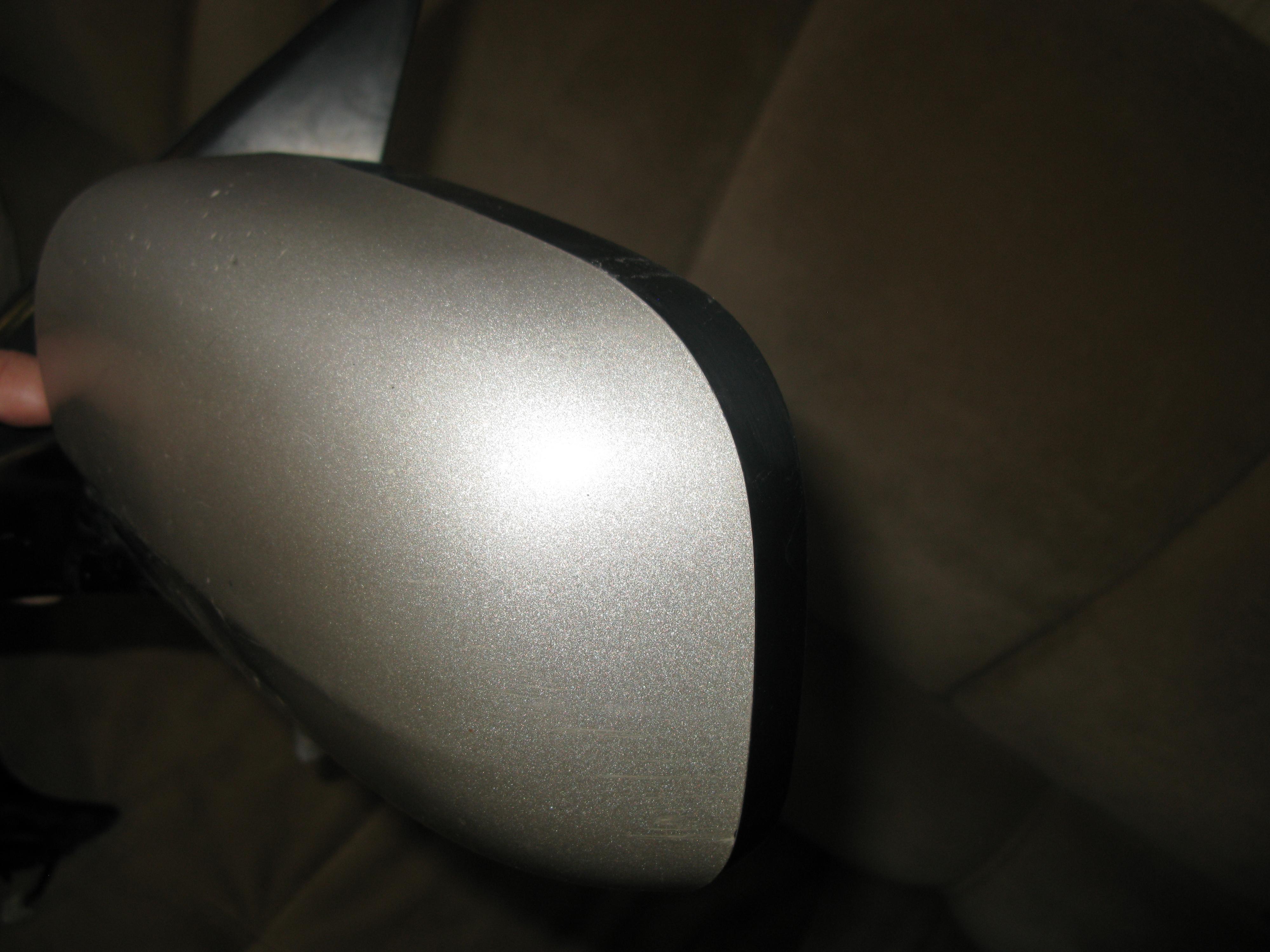

у нашего форумчанина allion-59 был куплен донор(за 700р, с подогревом)...
11012011507.jpg [ 107.93 КБ | Просмотров: 3936 ]

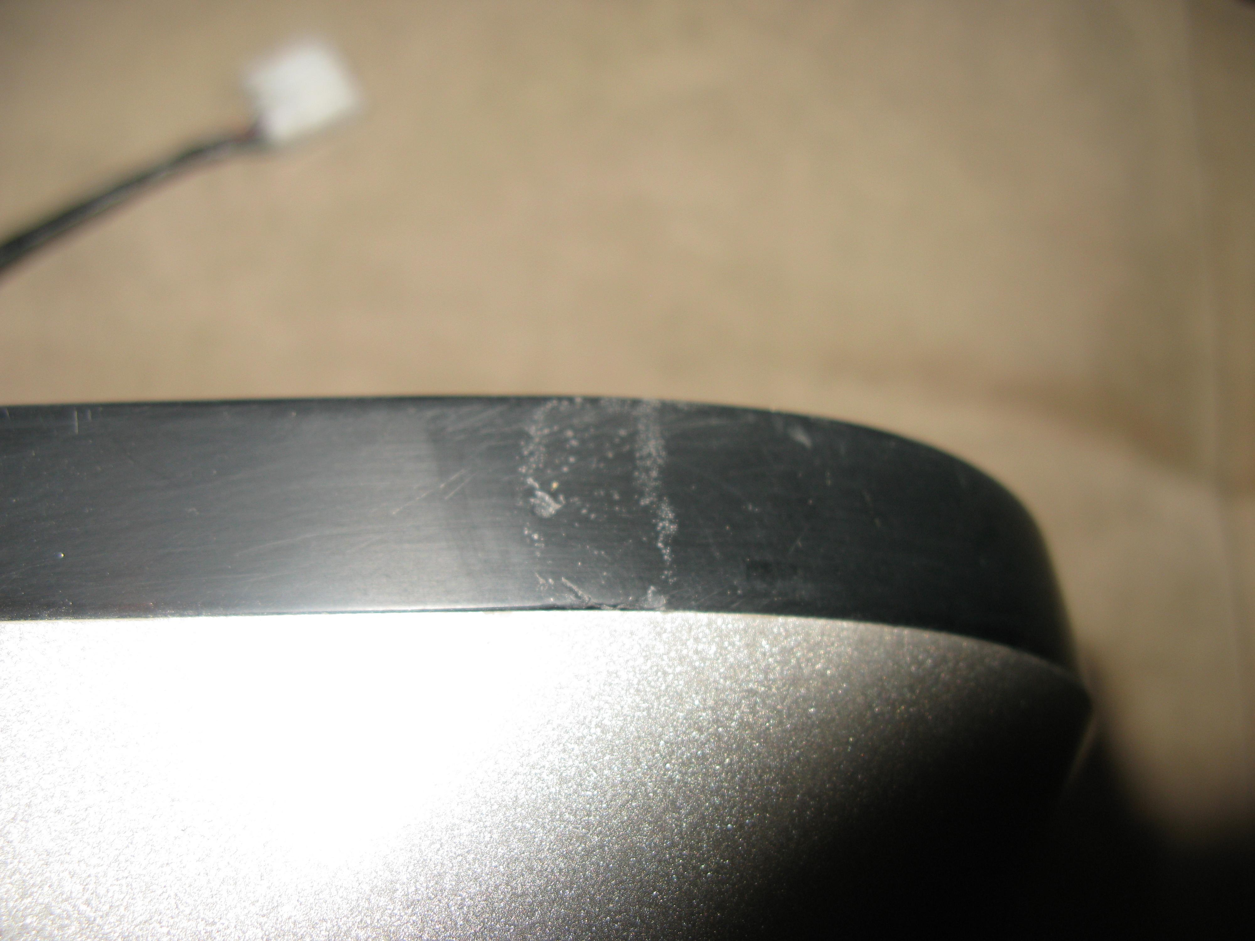

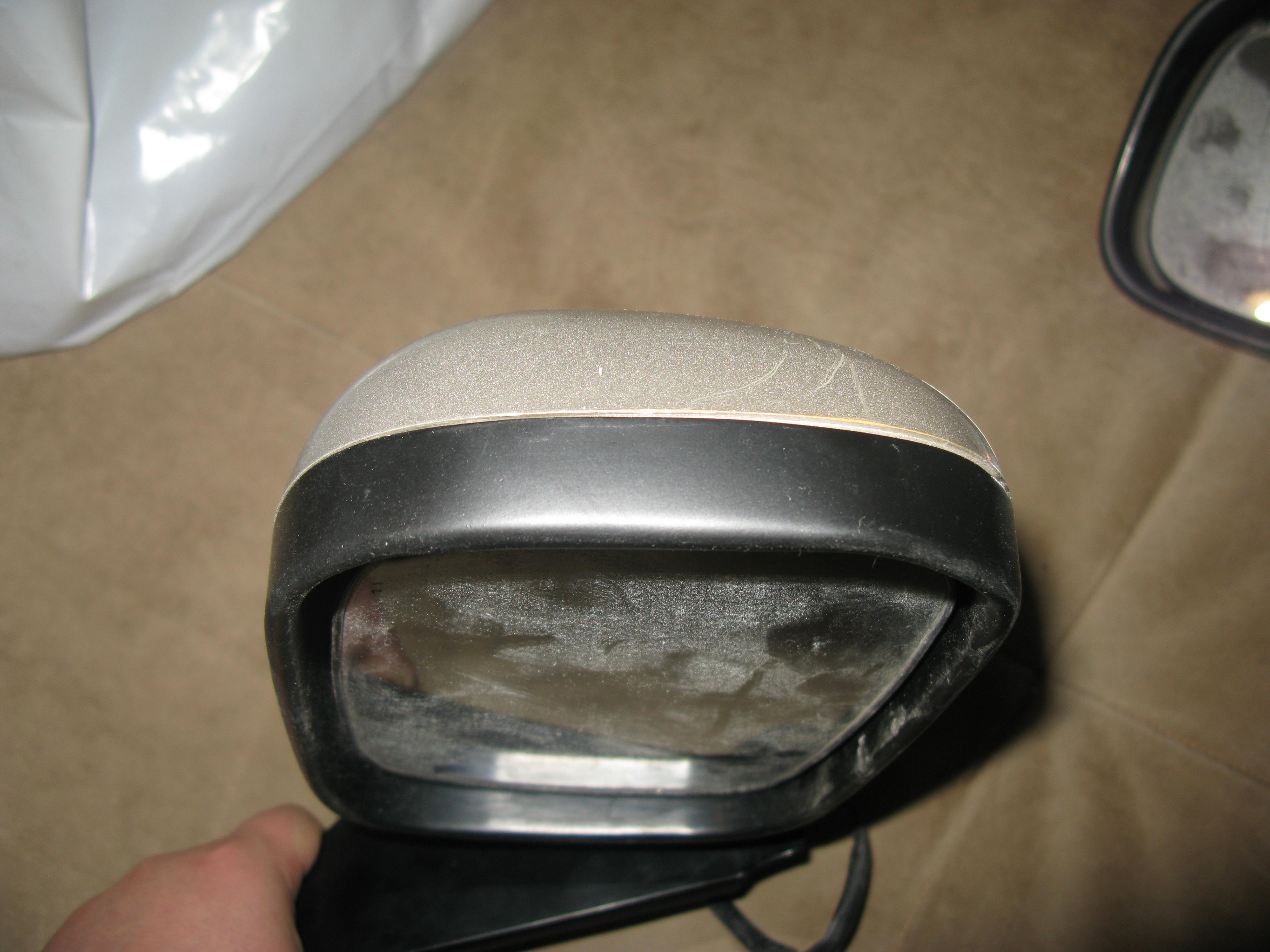

он и оба зеркала были отданы знакомому жестянщику в ремонт(1600р за работу)...итог:
IMG_3125.jpg [ 374.97 КБ | Просмотров: 3936 ]
IMG_3126.jpg [ 852.03 КБ | Просмотров: 3936 ]
IMG_3127.jpg [ 902.65 КБ | Просмотров: 3936 ]
вот только тут немного видны следы ремонта...
IMG_3128.jpg [ 779.14 КБ | Просмотров: 3936 ]
Не-не-не. Это зеркальный элемент, а не ободок, т.е. - это само зеркальце вставленное в пластиковую рамочку, которая поворачивается влево-вправо и вверх-вниз, когда мы регулируем зеркало из салона.
дык я ж уже выяснил это здесь )))...
