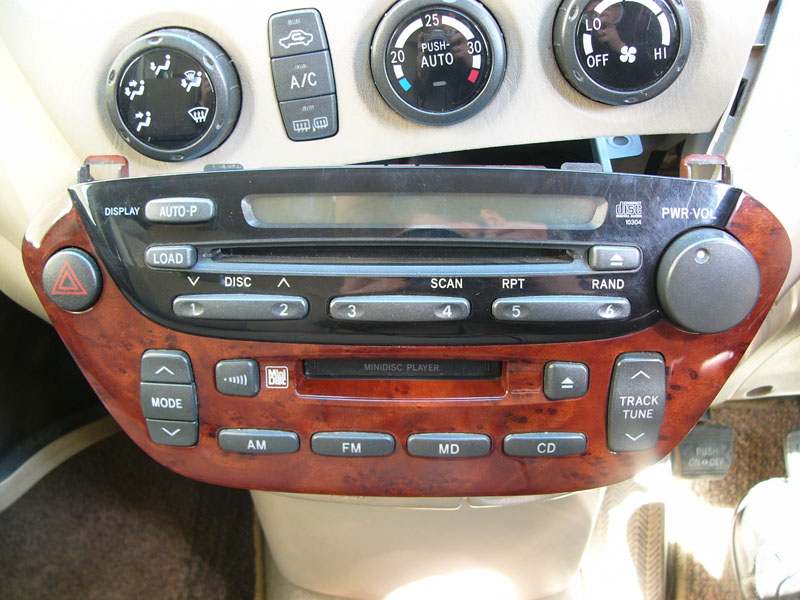

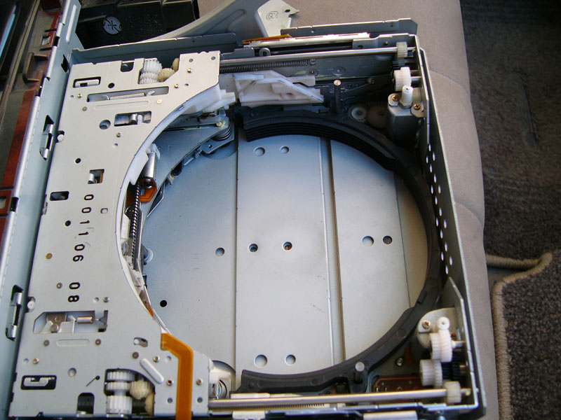

Вот собственно:
Комментарий к файлу: Внешний вид
bashka.jpg [ 124.88 КБ | Просмотров: 507 ]

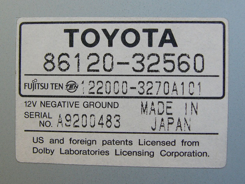

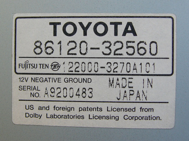

Комментарий к файлу: Идентификационная табличка
stiker.jpg [ 123.89 КБ | Просмотров: 505 ]

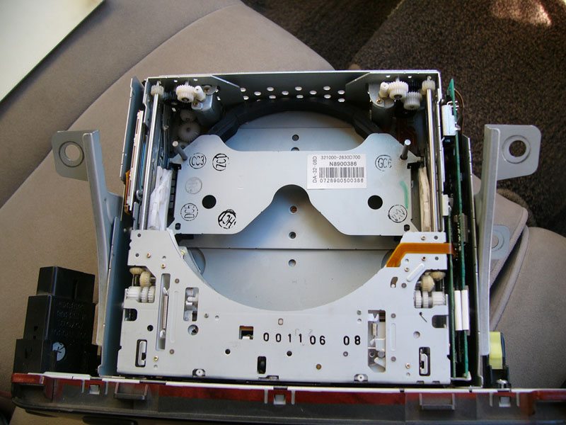

Комментарий к файлу: Внутри вот так
nutro2.jpg [ 118.18 КБ | Просмотров: 506 ]
СообщениеДобавлено: 03 июн 2010, 10:36
Зарегистрирован: 21 май 2008, 03:00
Сообщения: 441
Еще:

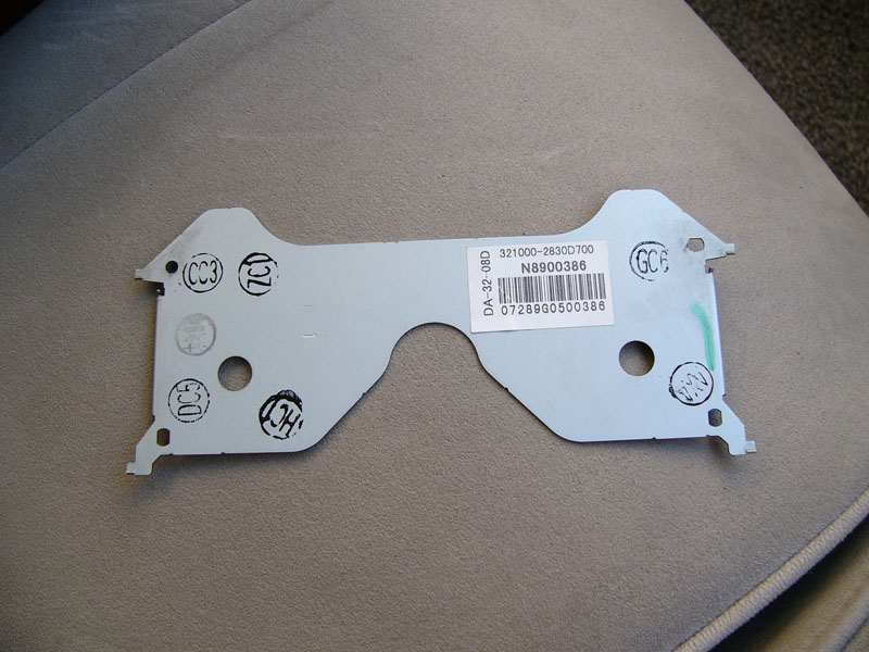

gelezka.jpg [ 119.9 КБ | Просмотров: 507 ]
Комментарий к файлу: Вот без железки так
nutro.jpg [ 116.99 КБ | Просмотров: 516 ]

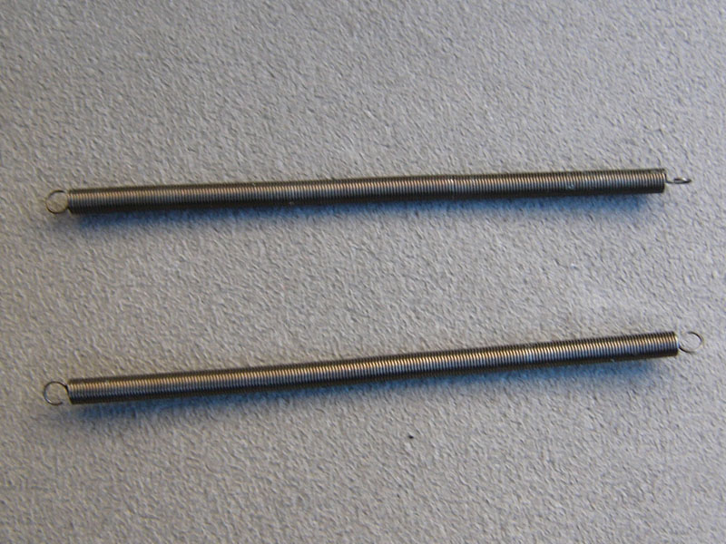

Комментарий к файлу: Пружинки собтсвенно
prugin.jpg [ 141.25 КБ | Просмотров: 504 ]
СообщениеДобавлено: 03 июн 2010, 14:15
Ну на крышке там понятно, с торцов есть два усика. В корпусе, рядом со стойками\направляющими этой крышки есть "пазухи" такие вытянутые, загляни туда, там должны быть крюки или отверстия.
ПС: такой майфун не разбирал, но определённый опыт есть (эт чтоб не бурчали - не знаеш, не лезь) :)
СообщениеДобавлено: 03 июн 2010, 14:32
Сообщения: 441
Тут гемор еще в том, что пружина в НЕ растянутом состоянии, раза в 2 длинее чем, высота механизма. Т.е. вообще хрен пойми, как они там должны быть!
СообщениеДобавлено: 03 июн 2010, 14:53

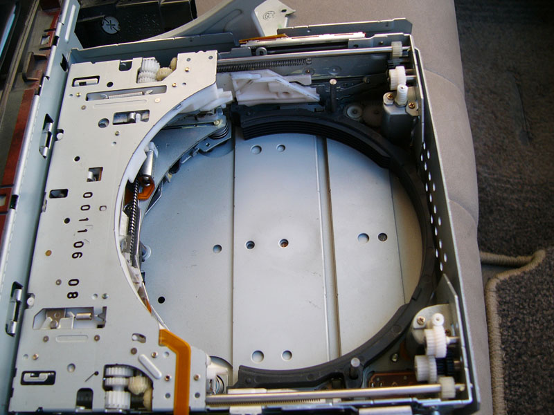

Скорее всего они не вертикально, а под углом устанавливаются. В чёрной пластмасске есть под проушинами крышки пазы такие вытянутые (на 5-й фотке видно внизу, рядом с белой пластиковой направляющей). Посмотри внимательно на концах этой чёрной хрени (снизу), или на металлической пластине, которая под ней. Ушки у пружин подогни посильнее что бы впредь не слетали.По фотке сложно, в руки бы его...
