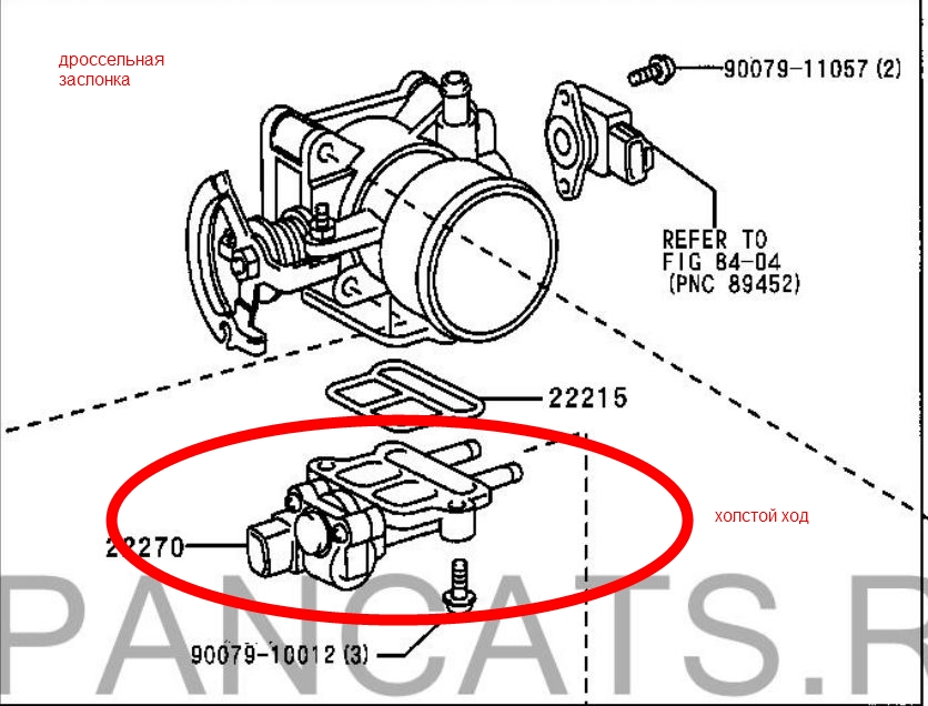

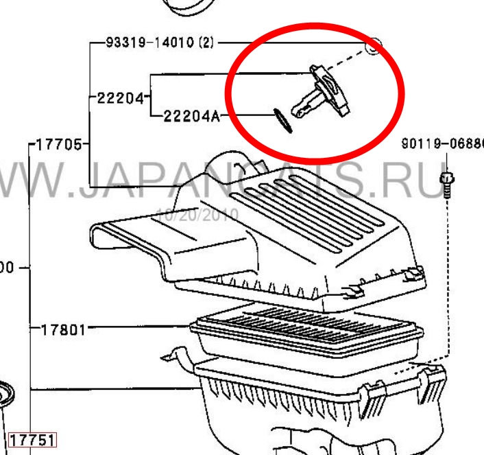

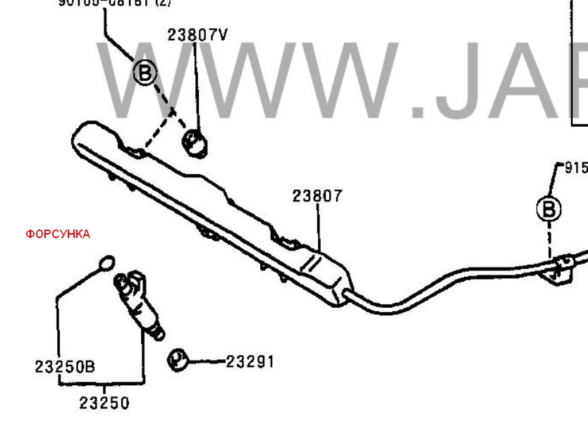

Я промыл очистителем карбюратора: 1)дроссельную заслонку,2)клапан холостого хода,3)форсунки на стенде,4)датчик массового расхода воздуха, и все прошло, теперь ключ на старт и сразу мотор выходит на прогревочные обороты 1600-1700 потом постепенно обороты понижаются до 650.
Shot3.jpg [ 113.81 КБ | Просмотров: 1529 ]
Shot2.jpg [ 219.57 КБ | Просмотров: 1529 ]
Shot1.jpg [ 206.4 КБ | Просмотров: 1529 ]

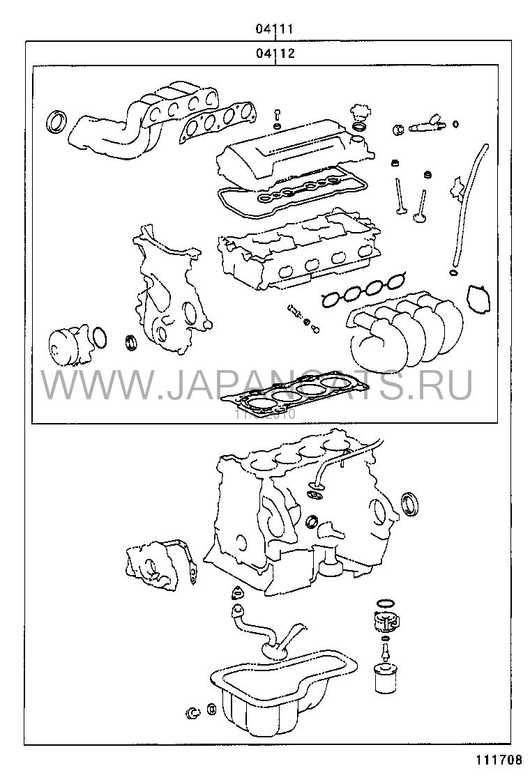

мужики еще вопрос!! менял свечи когда на первом и четвертом цилиндре у меня масло капало с надсвечника колодцам хана я так понимаю, я где то слышал что у наших машин прокладка сразу с ними идет подскажите пожалуйста!! или отдельно надо сальники эти покупать???
 Заголовок сообщения: Re: плохо заводится
СообщениеДобавлено: 04 ноя 2010, 00:24
Сообщения: 757
Тем: 77
Откуда: РОССИЯ, Воронеж.
О машине: ZZV-50, 1ZZ, 1999г.
Репутация: 467
Отдельно никаких сальников не надо, на прокладке клапанной крышки есть и для колодцев. смотри картинку....
Parts.ashx.jpeg [ 117.67 КБ | Просмотров: 1474 ]
