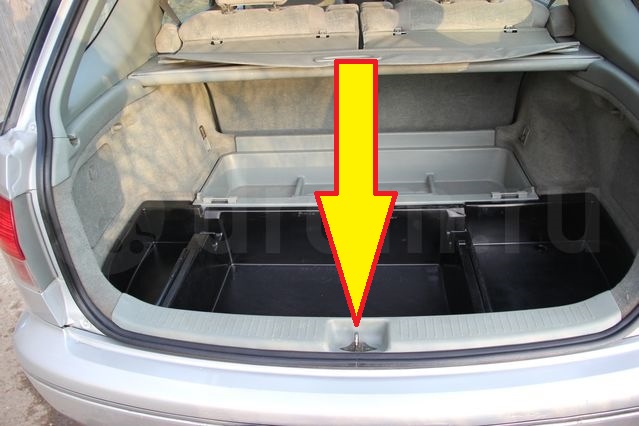

Надо бы тоже пару раз по петле стукнуть. Пока спасаюсь от дребезга двери багажника наматыванием на петлю изоленты. Хорошо хоть нечасто приходится колхозничать, один-два раза на полгода хватает.

Привет Влад, фото в студию! А то совсем не понятно куда изоленту мотать!

Сюдой :smile:
Только много не стоит наматывать, а то дверь вообще не закроется.
cfd6cb4s-960.jpg [ 70.96 КБ | Просмотров: 2351 ]
Это от дребезга замка. А чтобы избавиться от скрипа, который у меня очень редко, но появлялся, я протирал силиконовой смазкой (с помощью кусочка губки) все уплотнительные резинки багажника и двери багажника (ограничители двери и уплотнитель под стеклом). Тоже один-два раза в год. Про скрип тот, честно говоря, уже забыл давно.

Скобу замка переверни и скрип,уйдет,(ну какая изолента ....)
