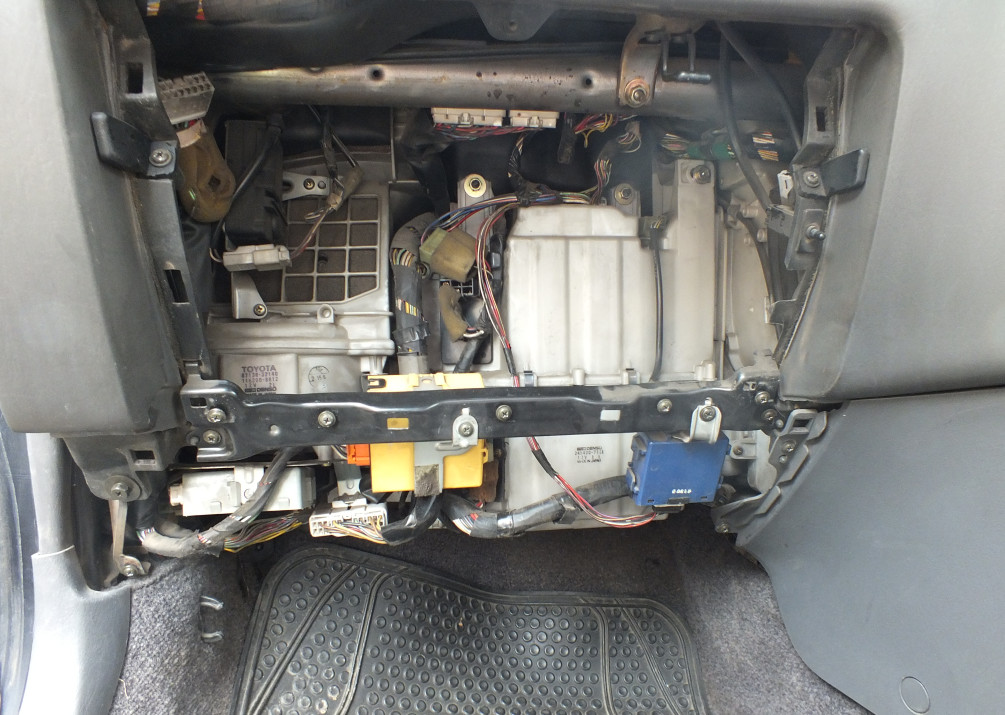

Ребята,а можно фото как там все это на SV32 делается?
Бардачек то я снял а дальше ума не приложу,или надо как то лезть со стороны водителя?
Куда там руку сувать что бы добратся до радиатора этого и что при этом снять надо и как?
А то человек сделал(я тоже не ленивый только боязлевый)вдруг что не так поверну,проинструктируйте а то зима на носу :rus:

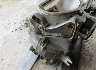

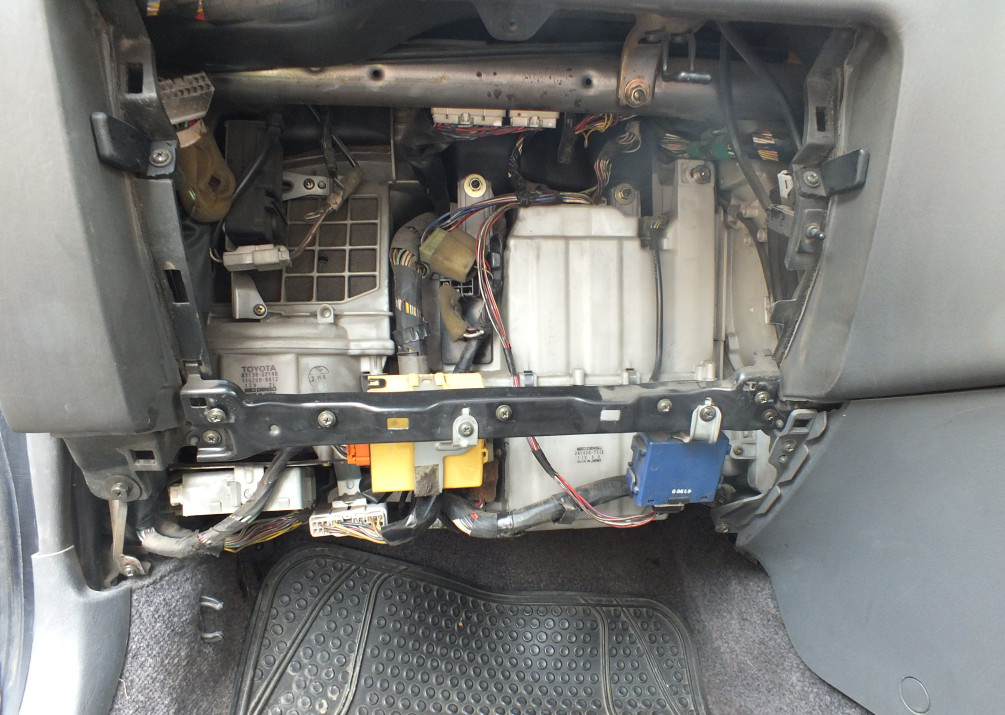

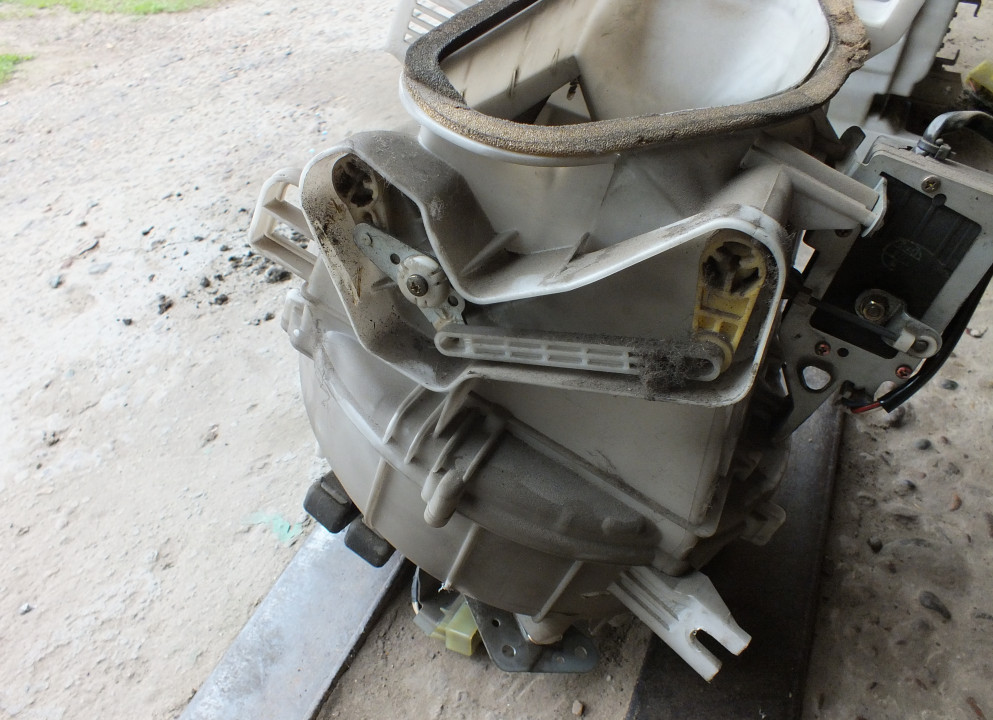

на днях бате на 32ой тоже почистили испаритель. Симптомы: слабый напор из воздуховодов, воняет носками. затрат ноль. ничего сложного нет, правильные руки и все. фотоотчета полноценного нет, но пару фоток дам.
вот так было
Добавлено спустя 3 минуты 44 секунды:

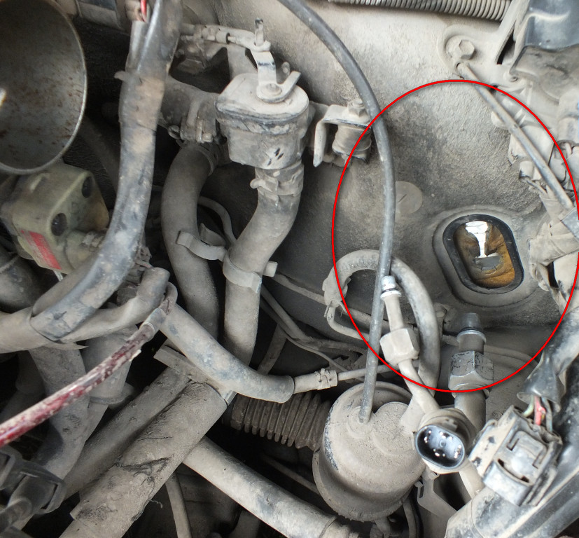

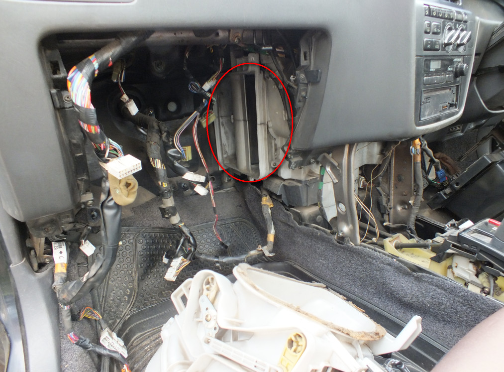

далее не спеша отцепляем все фишки, откручиваем крепления корпуса где испаритель, и крепления корпуса моторчика отопителя..., в подкапотном пространстве откручиваем трубки кондиционера (газа в системе у меня не было)
Добавлено спустя 2 минуты 49 секунд:

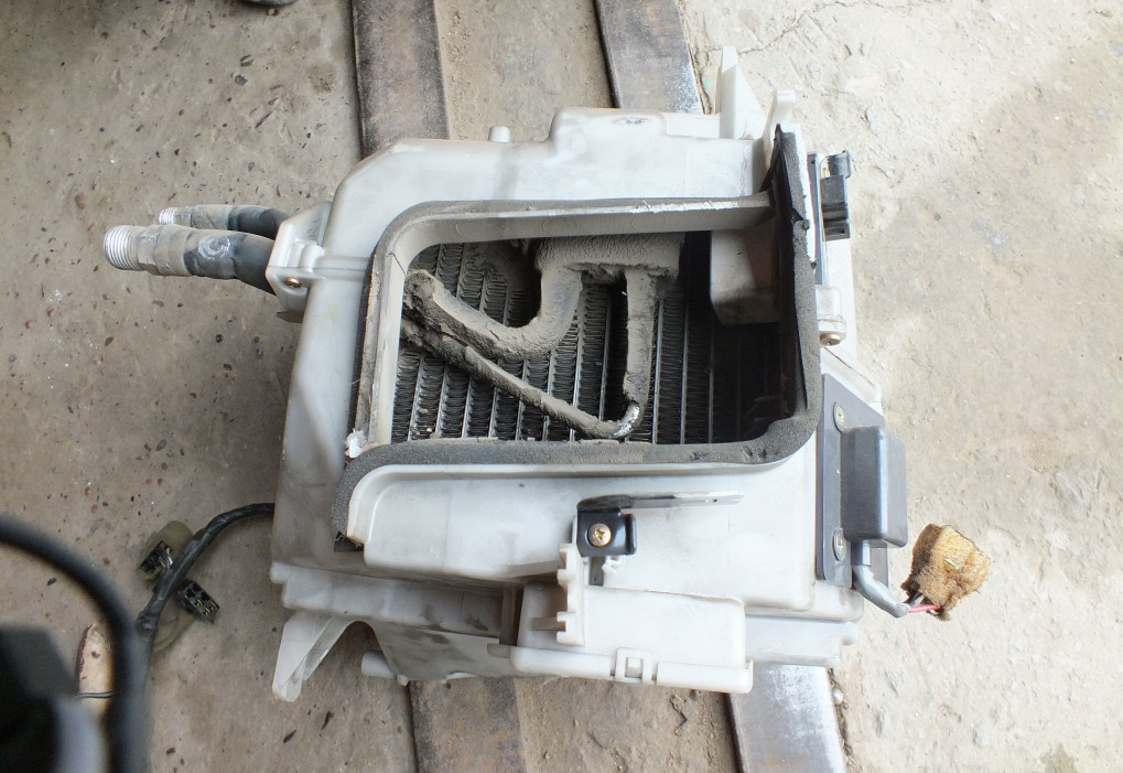

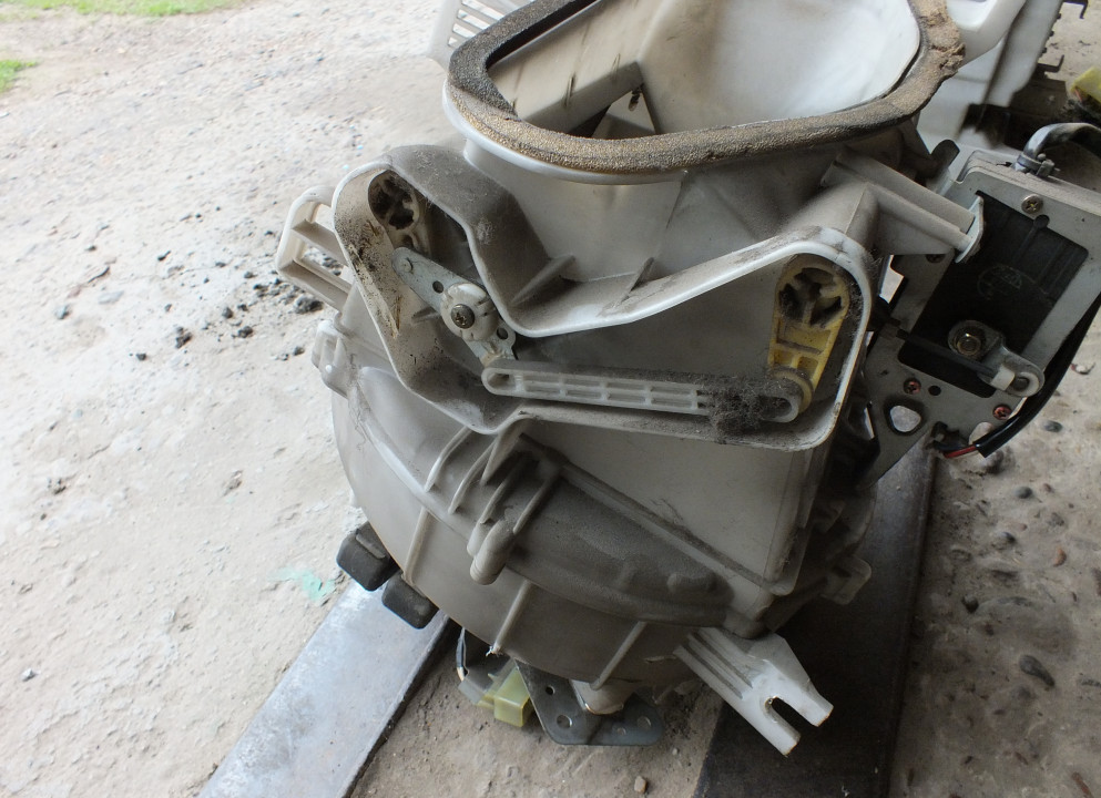

после того как все откручено, неспеша вынимаем механизмы. как видим радик забит...

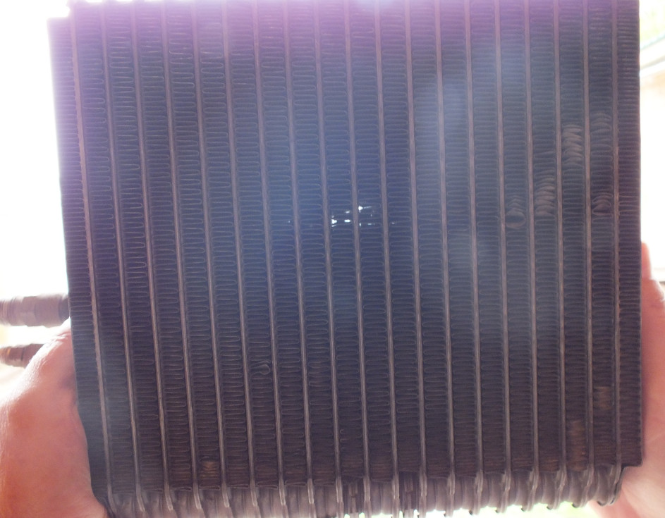

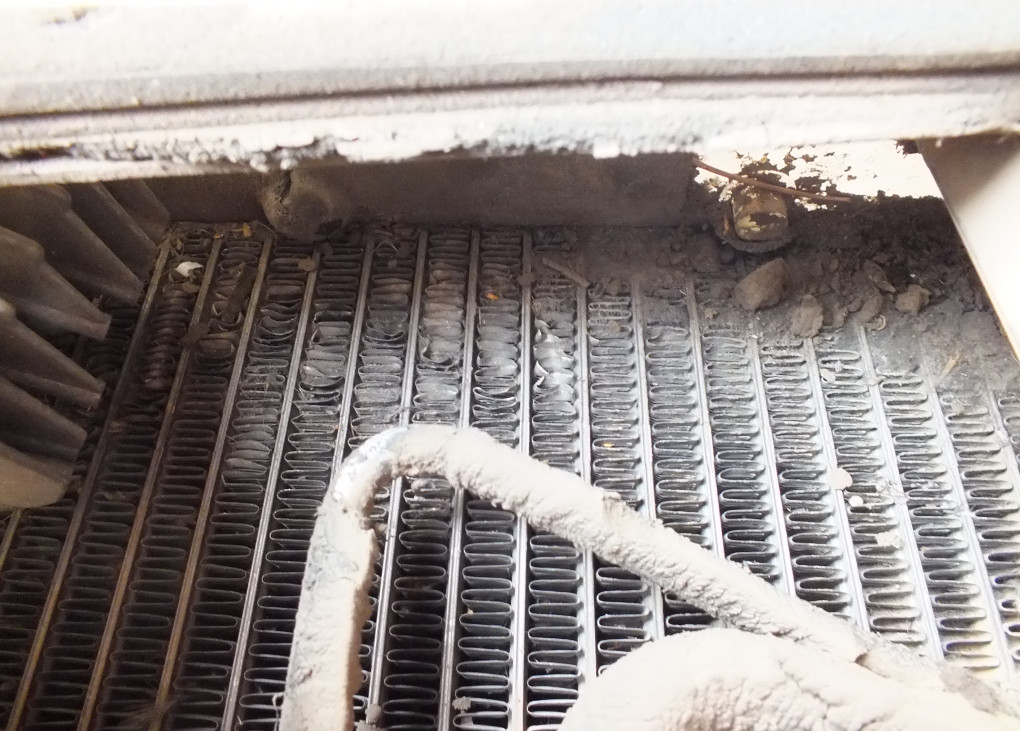

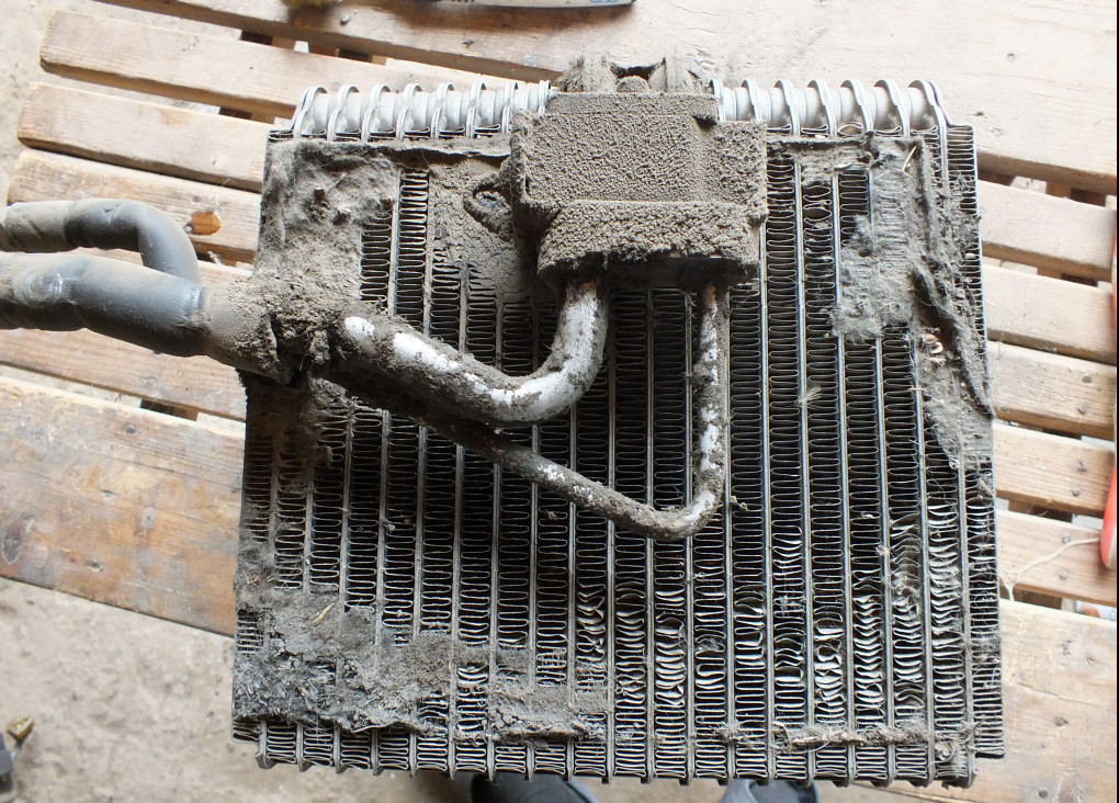

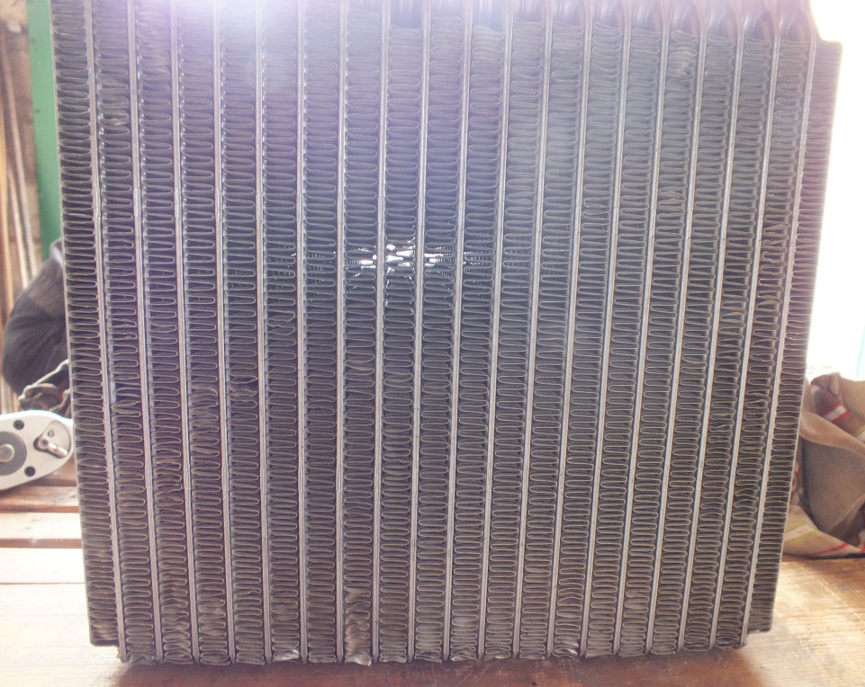

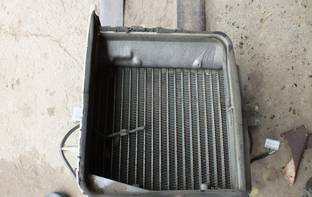

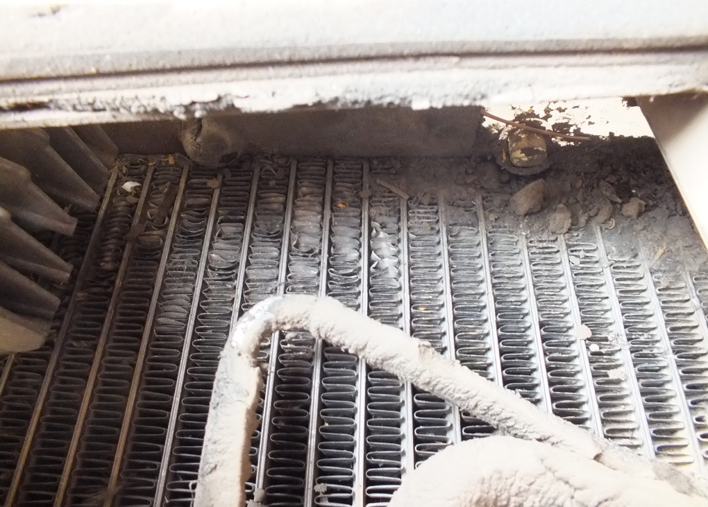

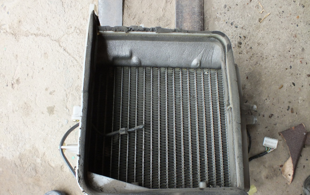

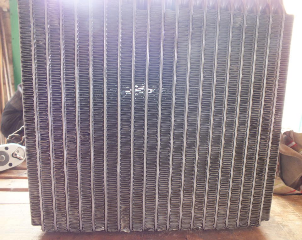

далее достаем радиатор испарителя, расщелкивая корпус откручиванием 3-4 болтов, и 4 скоб, достаем радиатор и видим...много грязи/ваты
Добавлено спустя 5 минут 48 секунд:
механически ободрал тока всю вату на сотах, достал керхер, запенил/отмочил и все напором выбил, керхер держим строго вертикально и водим только вдоль сот (дабы их не погнуть)
Собираем все в обратном порядке, слава японцам, при подключении фишек ничего не перепутаешь, каждая фишка особенная, не туда уже не воткнешь. и вуаля шапку "блин сносит" затраты по времени порядка 3х часов.
заглянуть на радиатор отопителя не получится физически, вставлял телефон и фотал, фотки смазанные, но вроде радик чистый, что радует, как-то так.
не забываем открутить трубки кондера в подкапотном пространстве.jpg [ 200.93 КБ | Просмотров: 1874 ]
корпус где находится радиатор испарителя, радик забитый.jpg [ 196.77 КБ | Просмотров: 1874 ]
мехнизмы привода заслонки тоже в грязи, но не подклинившие.jpg [ 191.03 КБ | Просмотров: 1874 ]
соты гнутые, по какой причине, не знаю, выправил.jpg [ 210.38 КБ | Просмотров: 1874 ]
снятые узлы, там находится радиатор отопителя (обведено красным).jpg [ 234.2 КБ | Просмотров: 1874 ]
испаритель с другой стороны.jpg [ 230.79 КБ | Просмотров: 1874 ]
тоже грязно.jpg [ 352.34 КБ | Просмотров: 1874 ]
на просвет забитый радиатор.jpg [ 152.83 КБ | Просмотров: 1874 ]
после мойки керхером.jpg [ 267.01 КБ | Просмотров: 1874 ]
