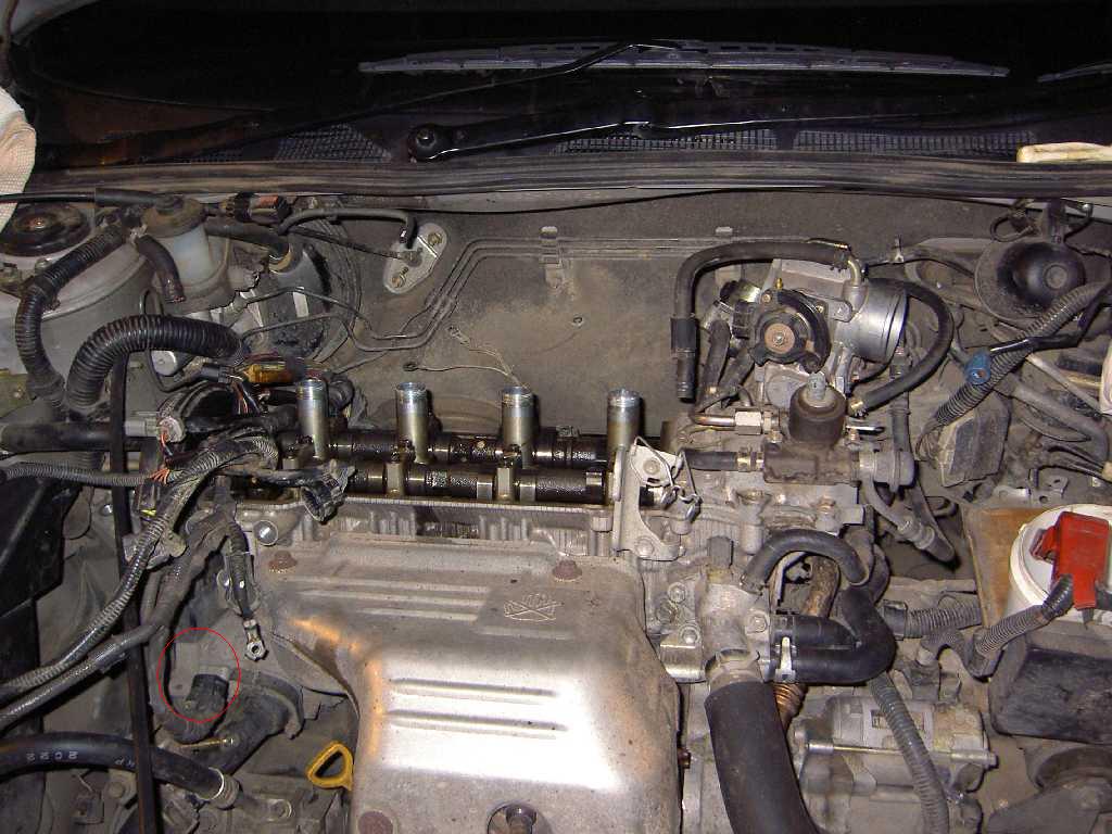

Не стал создавать новую тему, напишу тут.
Уровень антифриза держался всегда на ок. После длительной поездки 15 часов - бачок был пуст. сначала не мог найти утечку, температура в норме. затем увидел отверстие, диаметром на 6, резьба есть или нет не знаю т.к. невозможно туда подлезть. Отверстие находится на блоке, под генератором и компрессором кондишена, справа от кожуха грм, возле толстая трубка охлаждения - крепится на 2х болтах. Написал сумбурно, не знаю как по другому объяснить. Вот из этого отверстия капает антифриз.
Что это такое может быть? Что должно быть в этом отврестиии - заглушка, а может кран?

Ну так фото выложи и всем понятно будет...

В этом районе обозначенным красным кружком
П.С. Сегодня посмотрел внимательно, это отверстие не в блоке, а в помпе.
Мне подсказали, что если текет помпа - это индикатор, значит пора менять. Так ли это?
П.С.2. Верно. помпа потекла - пора менять. Только осталось решить - менять всю помпу или купить ремкомплект.
