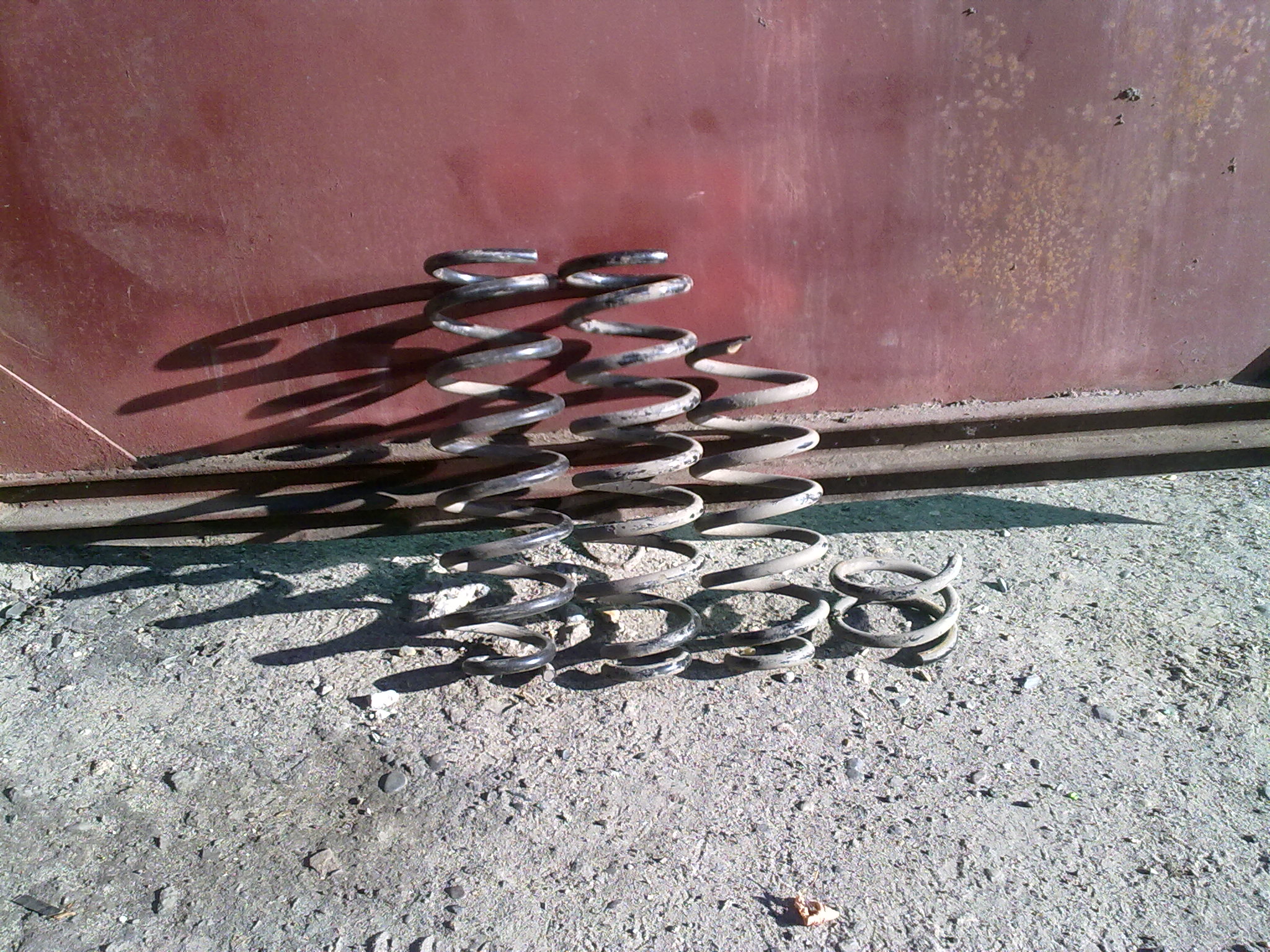

Барнаульские пружины стандартной жесткости показали себя после трех месяцев эксплуатации не здорово.
У меня сейчас зад (с поставками на 2 см) стал ниже чем, перед без приставок с родными пружинами.
Может надо было заказывать жесткие?

Позвонил в контору,в ту что пружины вьют. Пообещали бесплатно поменять на белее жесткие. Сегодня забрал. Как поменяю отпишусь.

Вчера поставил пружины, те что дали в замен. По виду у них толщина проволоки больше. Сделаны лучше, но есть и огрехи.
1. Они не налазят на чашку стойки. Пришлось тисками зажимать.
2. Конец верхнего витка сильно торчит. Верхнюю чашку пришлось 2 раза переставлять.
По виду зад сильно задрался. Изготовители сказали убрать поставки. Но убрать их не вышло, так как в верхнюю чашку в прессованы новые длинные болты, а старые за 4 года я растерял. Сейчас в багажнике вожу мешок писка, чтобы пружины прикатать.
Теперь о снятых. Правая просела до уровня родной снятой 3 года назад, а левая просто ЛОПНУЛА на втором сверху витке. Повторяюсь отходили они 3 месяца, 13 тыс. км.
Вот такие дела. Так что прежде чем ставить "Барнаульские" пружины нужно хорошо подумать! А стоит ли?

Фото старых,одна лопнула (первая родная тойотовская, потом 2 барнаульские)
30092012674.jpg [ 881.98 КБ | Просмотров: 5214 ]
Отъездил на новых усильных пружинах месяц. Просели они не сильно. Держат на "5", иногда правда на больших кочках слышно, что стойка вылетает. На старых может такое тоже было не прислушивался.
Поставки пришлось убрать. После снятия поставок машина встала ровно. Посмотрим как дальше отходят.
Одно плохо из-за сломанной пружины был покорежен нижний салентблок амортизатора.

Сегодня ездил, видно из-за похолодания стало задние стойки пробивать на вылет. Все таки усиленные видимо жестковаты. Если дело дальше так пойдет придется спиливать по витка и ставить назад поставки.
