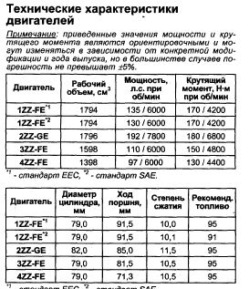

Если двиг 1.3, то 79 мм...
 Заголовок сообщения: Re: Кто, что слышал про гильзовку блока 1ZZ
СообщениеДобавлено: 15 ноя 2011, 21:31
^_^
Сообщения: 187
Откуда: Новосиб. обл
О машине: ZZV50, 1ZZ. 2002г
Репутация: 4
а у 1zz не на 82 случаем?
СообщениеДобавлено: 15 ноя 2011, 21:37
Репутация: 2079
В мануале 79...
