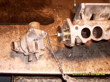

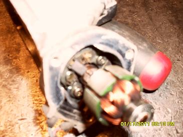

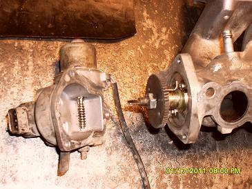

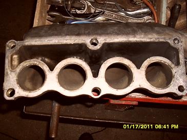

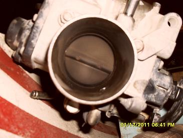

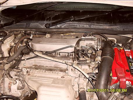

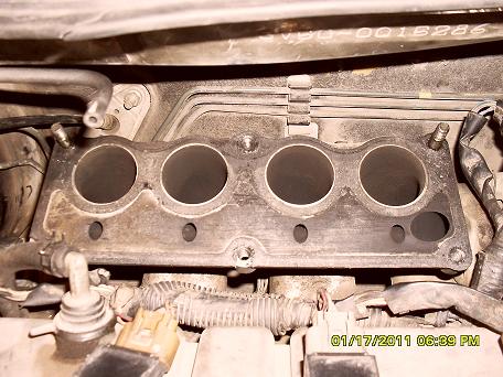

Здравствуйте, сегодня решил реанимировать 4-ю скорость, и пошел по этому пути Диагностика и ремонт клапана SCV http://www.autodata.ru/efisakh/2006_efi ... cvalve.htm
Начал с разборки коллекторов
Добавлено спустя 5 минут:
Также разборка всего остального
Добавлено спустя 5 минут 53 секунды:
далее
Добавлено спустя 7 минут 49 секунд:
да
Добавлено спустя 7 минут 45 секунд:

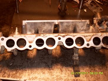

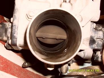

У меня такая ситуация, в коллекторе заслонки закрыты не конца, как и надо ли их регулировать?
11.JPG [ 67.59 КБ | Просмотров: 794 ]
12.JPG [ 61.99 КБ | Просмотров: 794 ]
13.JPG [ 44.24 КБ | Просмотров: 794 ]
14.JPG [ 40.81 КБ | Просмотров: 794 ]
15.JPG [ 41.66 КБ | Просмотров: 794 ]
16.JPG [ 50.4 КБ | Просмотров: 794 ]
17.JPG [ 49.83 КБ | Просмотров: 794 ]
18.JPG [ 42.1 КБ | Просмотров: 794 ]

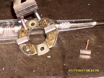

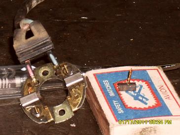

Комментарий к файлу: В клапане я обнаружил отвалилась одна из щеток
22.JPG [ 43.09 КБ | Просмотров: 793 ]
21.JPG [ 42.81 КБ | Просмотров: 793 ]
20.JPG [ 46.2 КБ | Просмотров: 793 ]
3.JPG [ 45.82 КБ | Просмотров: 791 ]

не до конца это на сколько? Я чёт точно не помню, но в коллекторе заслонки чистил до блеска, и они под воздействием возвратной пружины закрывались с характерным хлопком, и на сколько я помню - до конца.

Сегодня чистил и увидел что коллектор и ДЗ до конца не закрыты, не закрываются примерно 1мм, хорошо виден просвет, закрываются с хлопком но есть щелочка!

у меня до конца закрывались кажется.
Я тоже чёт так же думаю (про регулируемую геометрию впуска), по моему при чистки я туда даже химию заливал для откисания и ничё не проливалось. Да и логика должна быть при этом какая то, нафига немного приоткрытые заслонки нужны, когда там рядом сквозняковые отверстия есть? это же не БДЗ.
